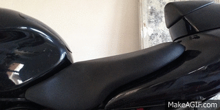

Je kunt voor nop het zadeldek eraf halen en zeker 3cm uitnemen zonder problemen te krijgen met de kunststof basis. Het zadel ongeveer 1 cm lager monteren is meer werk. Zolang je geen last hebt van je knieën is het een goedkope optie om iets rechter op te zitten en iets meer uit de wind. Makkelijk ongedaan te maken ook.
