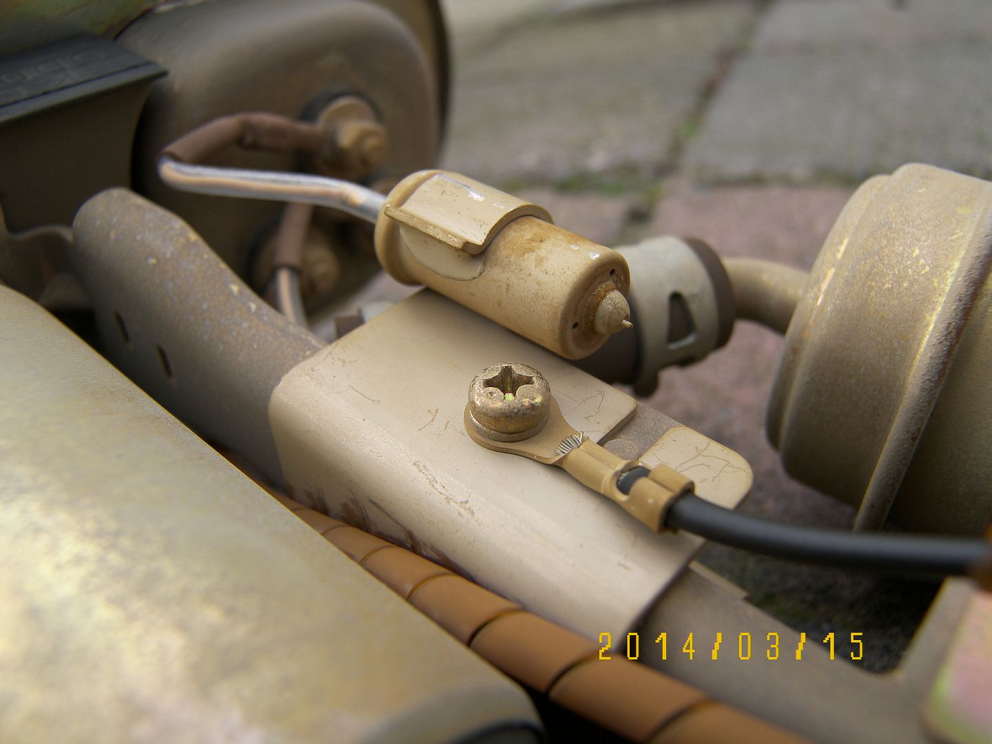

Net effe gestart met de nieuwe pomp en accu. Startte meteen na ruim 4 maanden stilstand, veel beter dan vorig jaar! Hogere druk ??

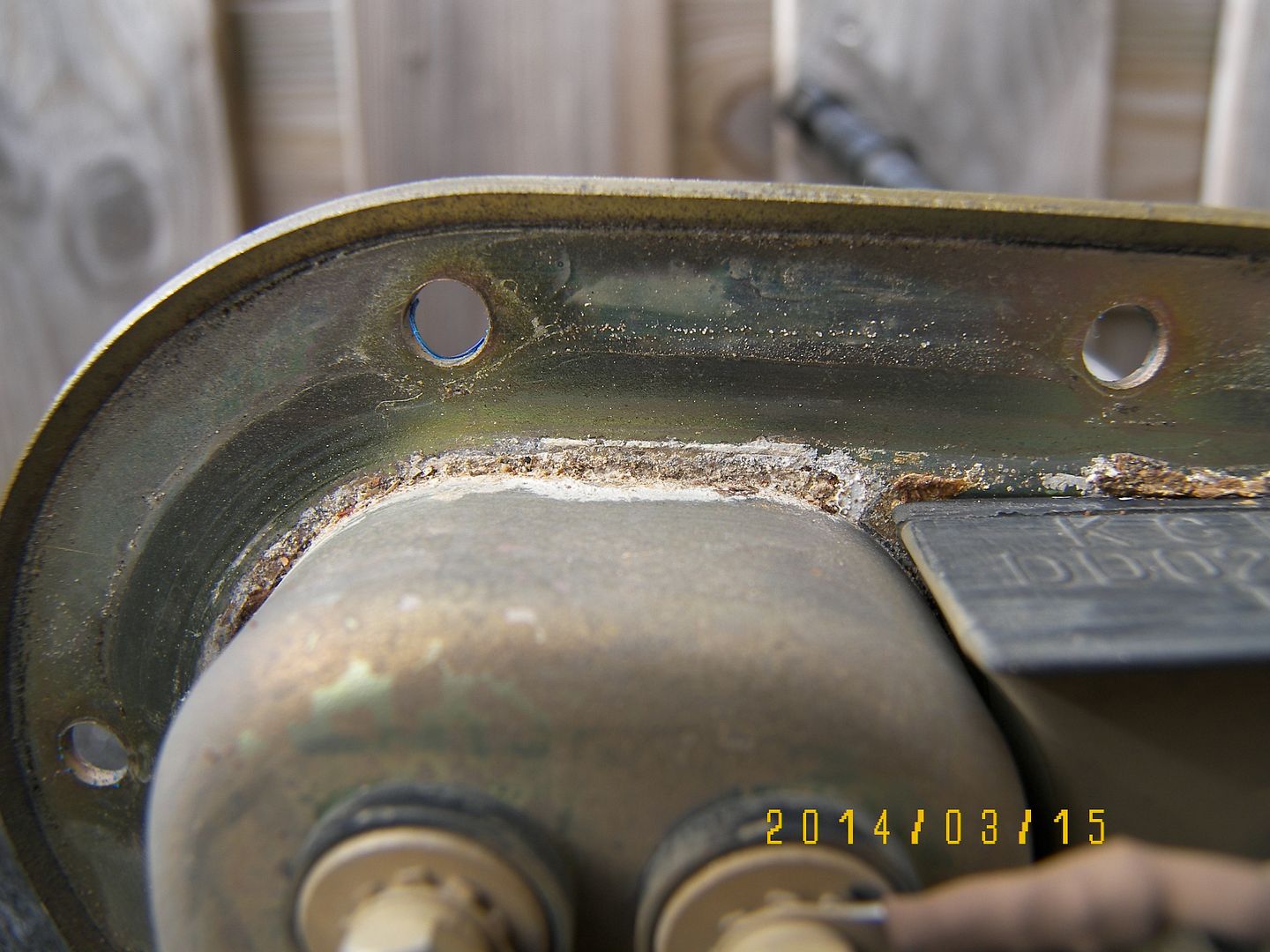

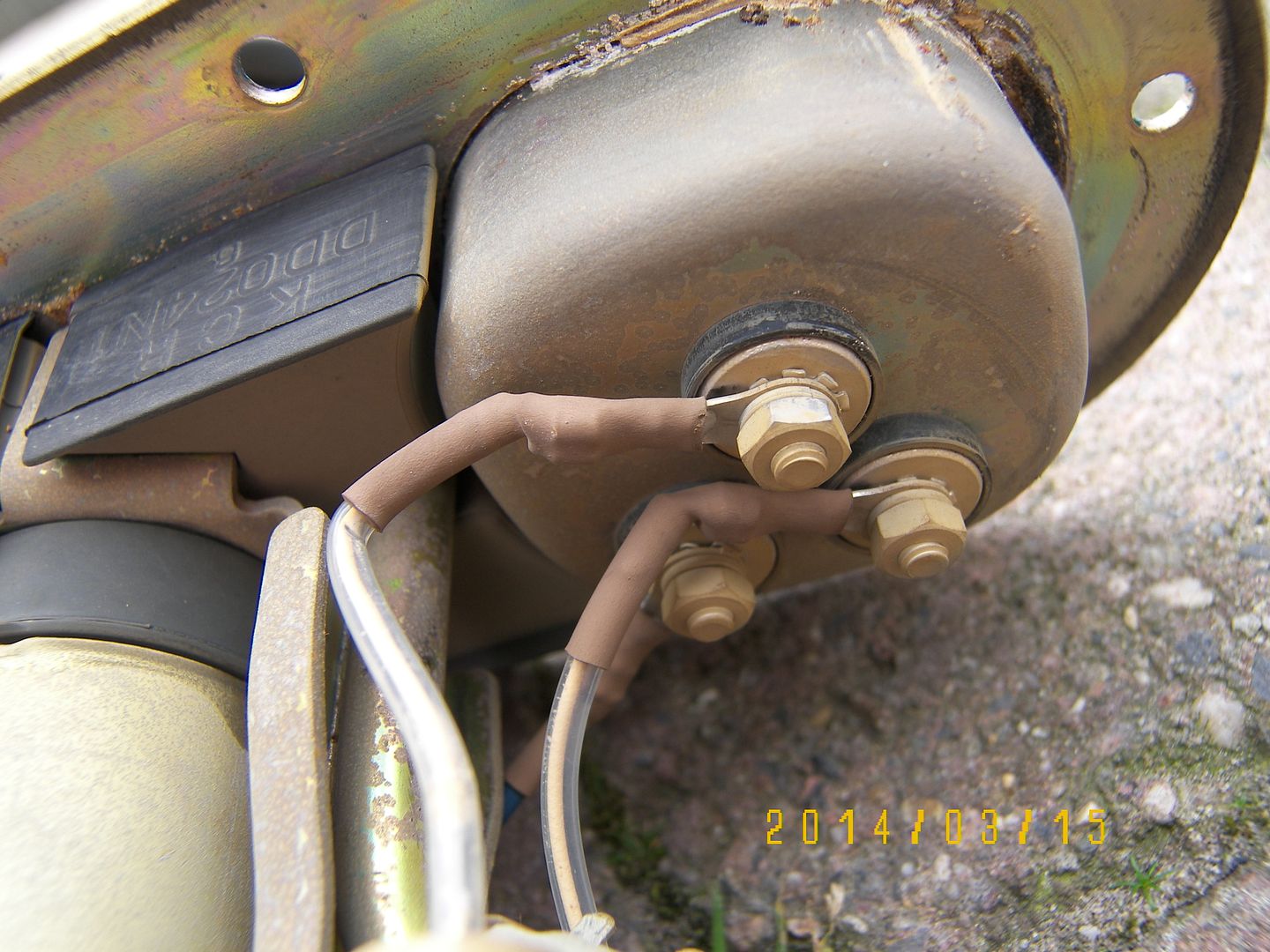

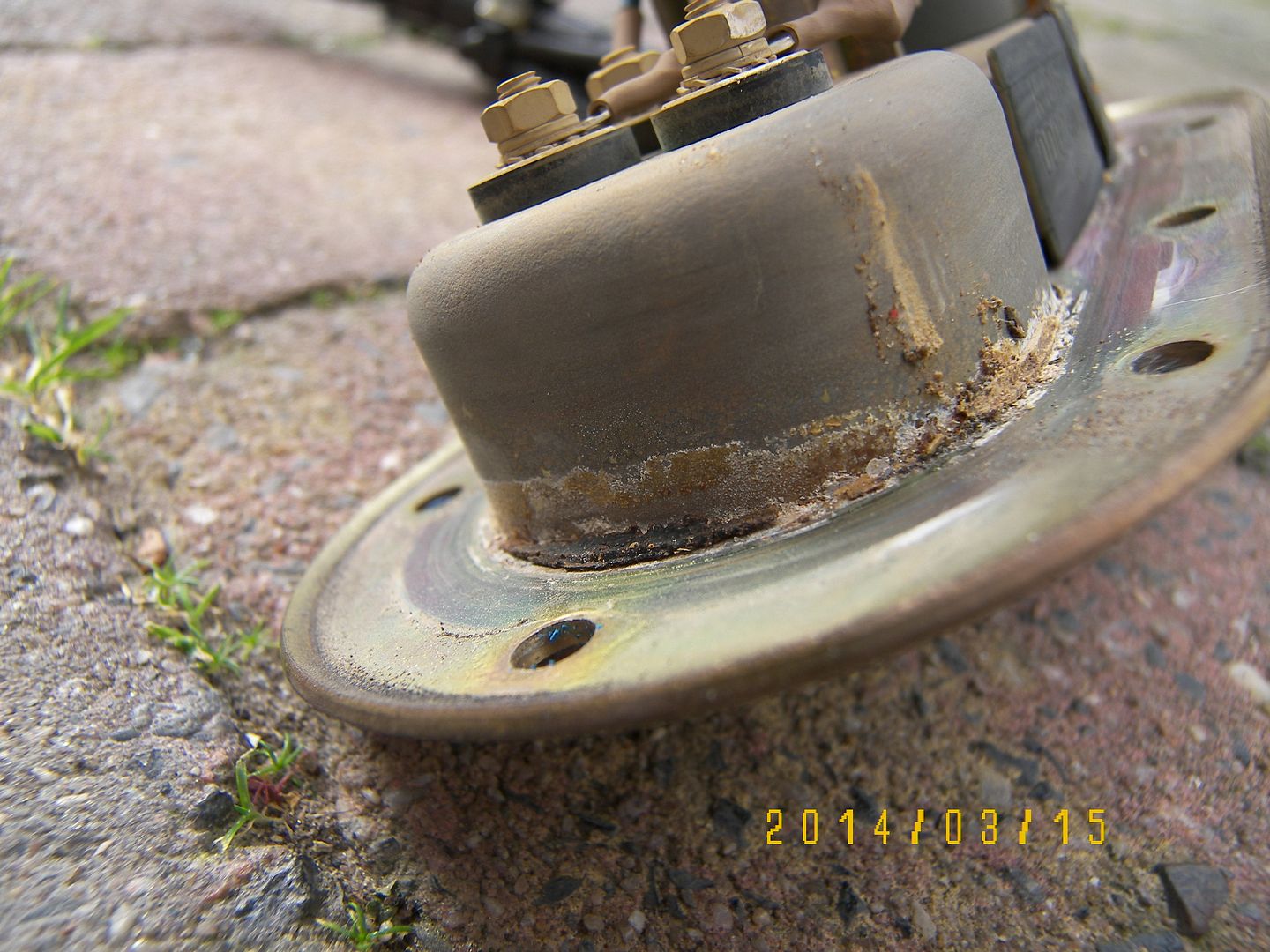

Effe nog een paar horror plaatjes van de pomp. Ding ziet er aardig vervuilt uit. Lijkt wel ketelsteen
Heel de pomp heeft een erg vuile bruine aanslag erop? Snap effe niet waar die vandaan komt. Mijn "oude" pomp van mijn vorige TLS was nog zoals nieuw. Alsof ie zo uit de doos kwam, terwijl die toch ook al 7 jaar erin gezeten heeft (32k km) Ohja, tank was van binnen keurig netjes! Geen roest plekken gevonden!

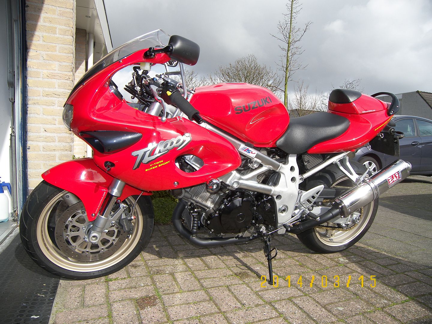

Nog een leuk plaatje als afsluiting. Kon het niet laten.

mijn pomp zag er ook zo uit het onderste deel. Blijkbaar heeft er water in de benzine gezeten en is de motor met lege tank weggezet ofzo. Ik heb alles mooi glad gemaakt, roest eraf de rand van de tank weer mooi rond (die was ingedeukt doordat iemand de boutjes veel te vast had aangedraaid), de tank gespoeld (alle roestdeeltjes eruit) en nu gaat het weer prima.

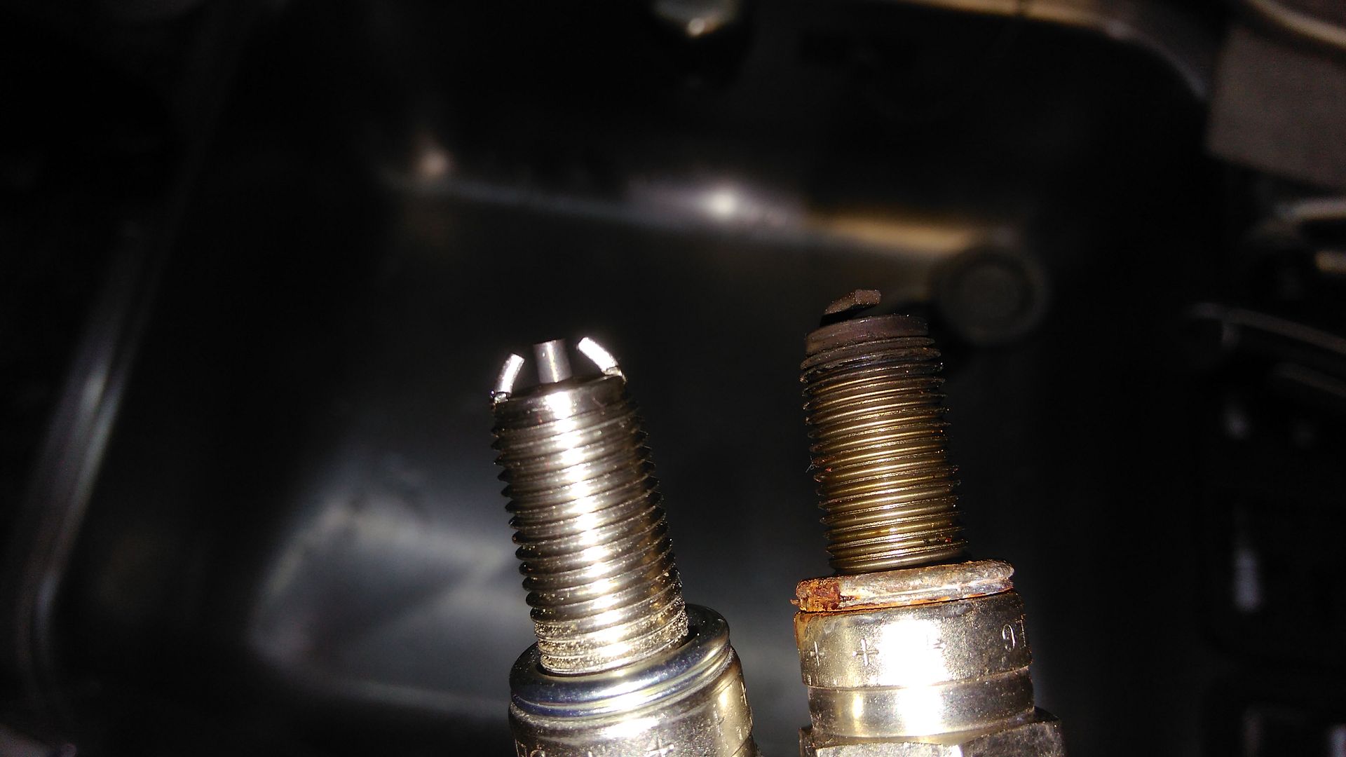

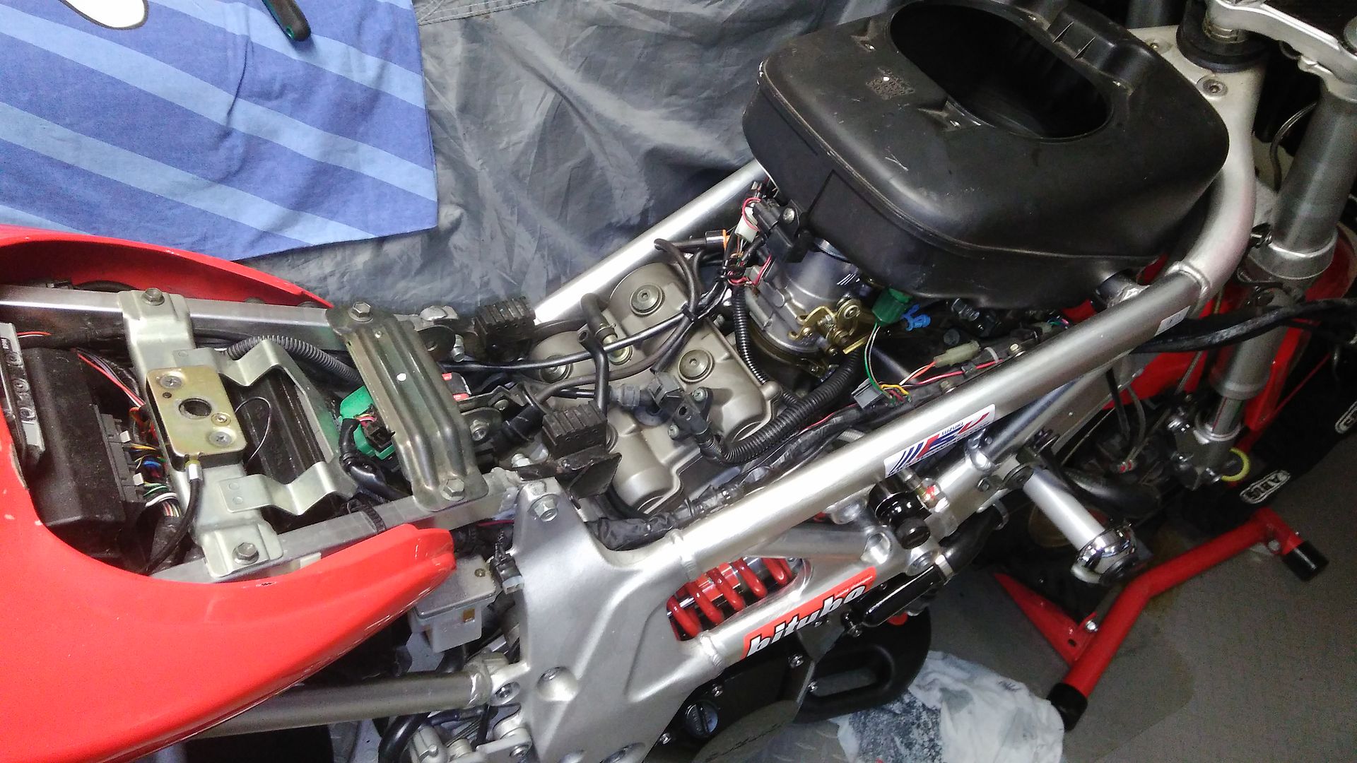

Pfff, wat is het alweer een tijd geleden dat ik iets gepost heb van de TL.
Om het goed te maken; heb gisteren groot onderhoud gepleegd aan haar.
Was wel een dagje zoet daarmee.
-Olie + filter vervangen
-lucht filter vervangen
- injectie schoon gemaakt
-bij de bougies viel me iets op. Die ik mee gekregen heb zijn anders dan die eruit komen.
Maar het blijkt wel te kloppen: http://www.globaldenso.com/cgi-bin/glob ... ion=search
-klepspeling gecontroleerd
-nieuwe koelvloeistof > pfff wat meurt die oude koelvloeistof zeg
- remmetjes schoongemaakt en nieuwe blokken geplaatst.
Nou nog schoonmaken en we kunnen weer
Naschrift: En een nieuwe accu bestellen...... De oude doet alleen nog maar tikken

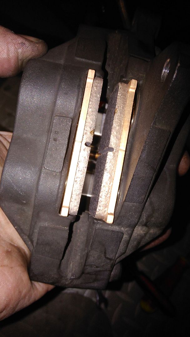

Tweede kerstdag zou mooi beginnen, shit regen, zou met m'n meisie naar Doorn, 4 graden en nat.... wat doe je dan. Regenpak aan en rijden. Na Arnhem werd het droog. Heerlijk gestuurd, terug was de zon zelfs even te zien. Ze gaat zo uit elkaar, alles nalopen voor het volgend jaar.
Deze week me al twee keer voor de gek gehouden, ze stopte er ineens mee, naar tankstation duwen, proberen te starten, doet het weer, nah ja, tanken en verder rijden. Terug uit Doorn opnieuw aan een afrit op de A12, weer naar tankstation geduwd, huh, wat is er toch aan de hand. Blijkt het indicator lampje voor brandstof defect te zijn, daar richt ik me altijd op. Tijd dus voor onderhoud, bougies, ketting, tandwielen, bussen vervangen (Thanks Peter), kleppen stellen, syncen, tps, remklauwen revisie en andere blokken en andere schoonmaak werkzaamheden. Zie hieronder waarom.....
Heb haar ondertussen een beetje gewassen. Nu op de bok, begin met de remklauwen, de rest volgt snel. Zal jullie op een andere plek van het forum op de hoogte houden.

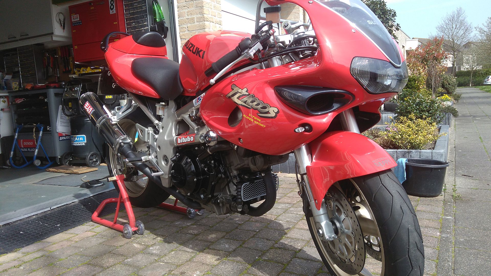

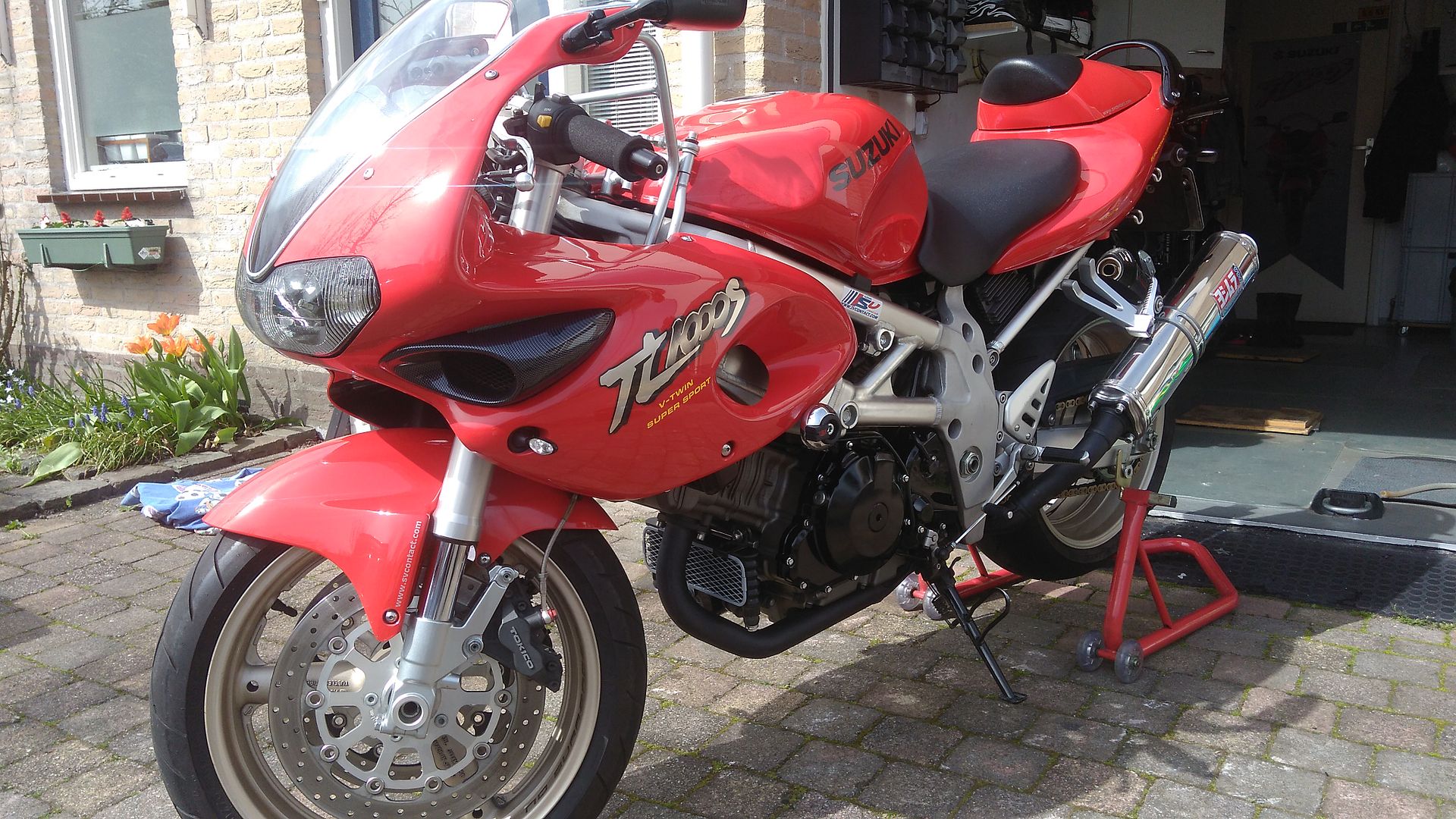

Gisteren de werkzaamheden afgerond met :
- nieuwe accu geplaatst
- LED verlichting geplaatst
- nieuwe remvloeistof
- SCHOON gemaakt.
Na alle werkzaamheden startte ze in 1 keer.
We kunnen er dit jaar weer tegen.
Alleen nog kijken naar nieuwe banden set. Welke zijn tegenwoordig goed?
