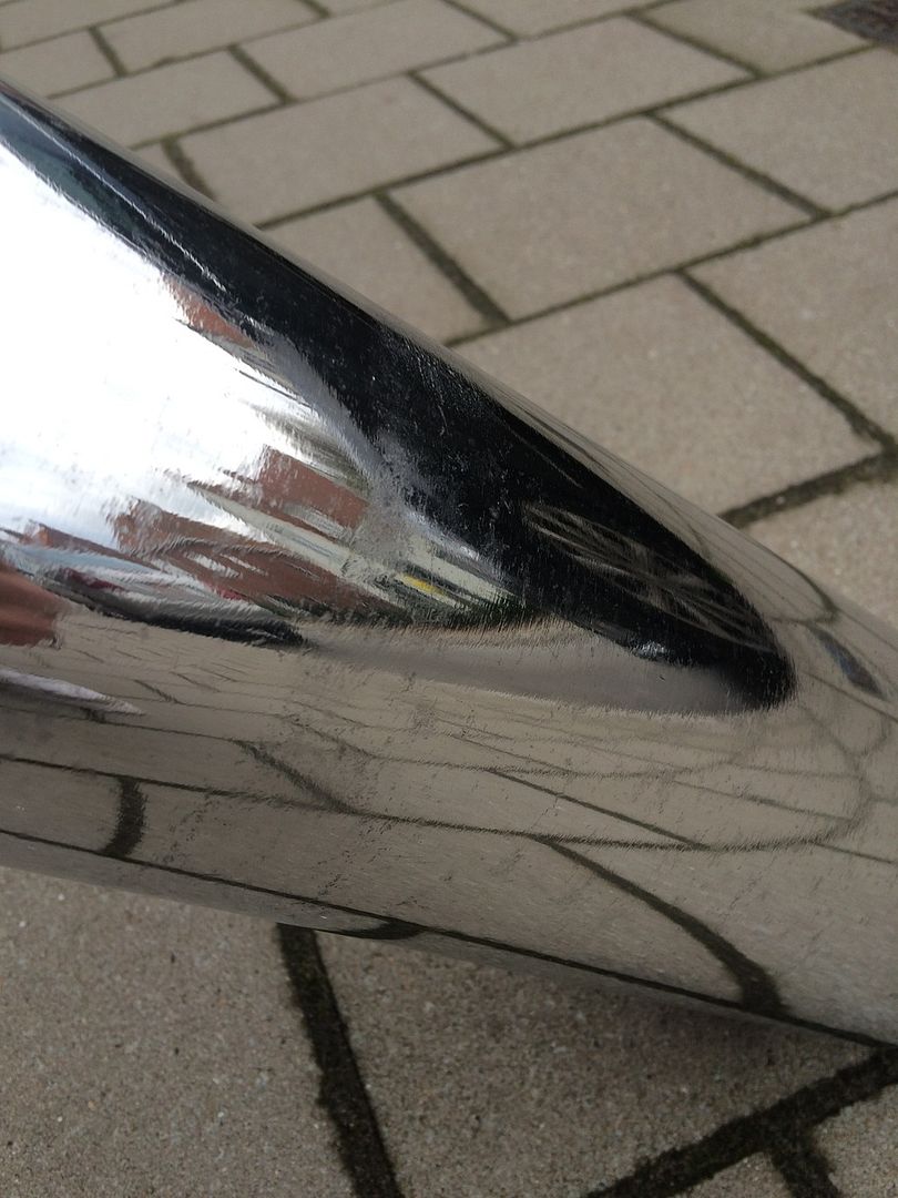

Hello iedereen, ben nieuw hier en heb me onder andere geregistreerd daar iedereen hier wel over iets raad heeft of info kan uitwisselen :)
Heb dus net m'n eerste TLR in bezit en nog voor ik er echt mee zal rijden (moet nog ingeschreven worden ed.) ga ik m terug zoveel als mogelijk mooi maken.
Nu zitten er viper einddempers op (I know, niet de beste dempers die er zijn maar ze zaten er op gemonteerd dus ik ga er wel eventjes mee doen eerst)

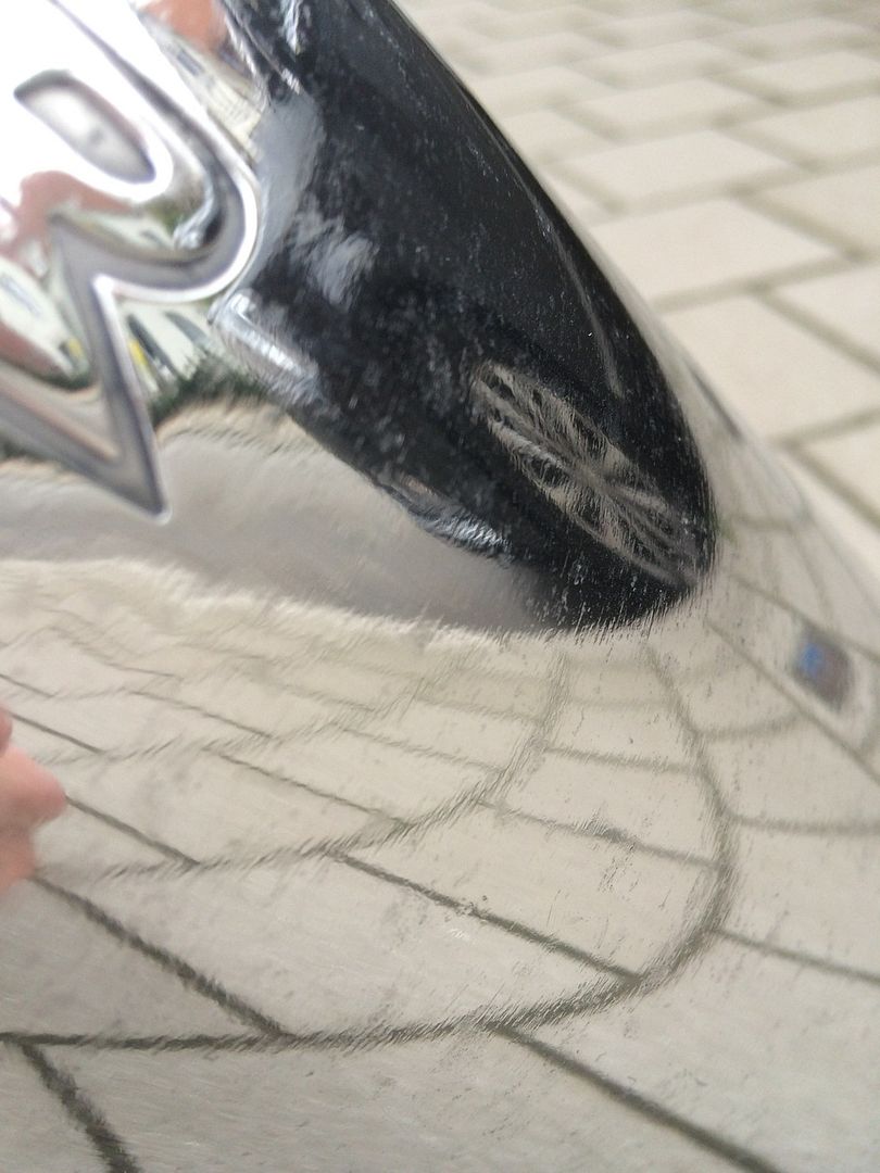

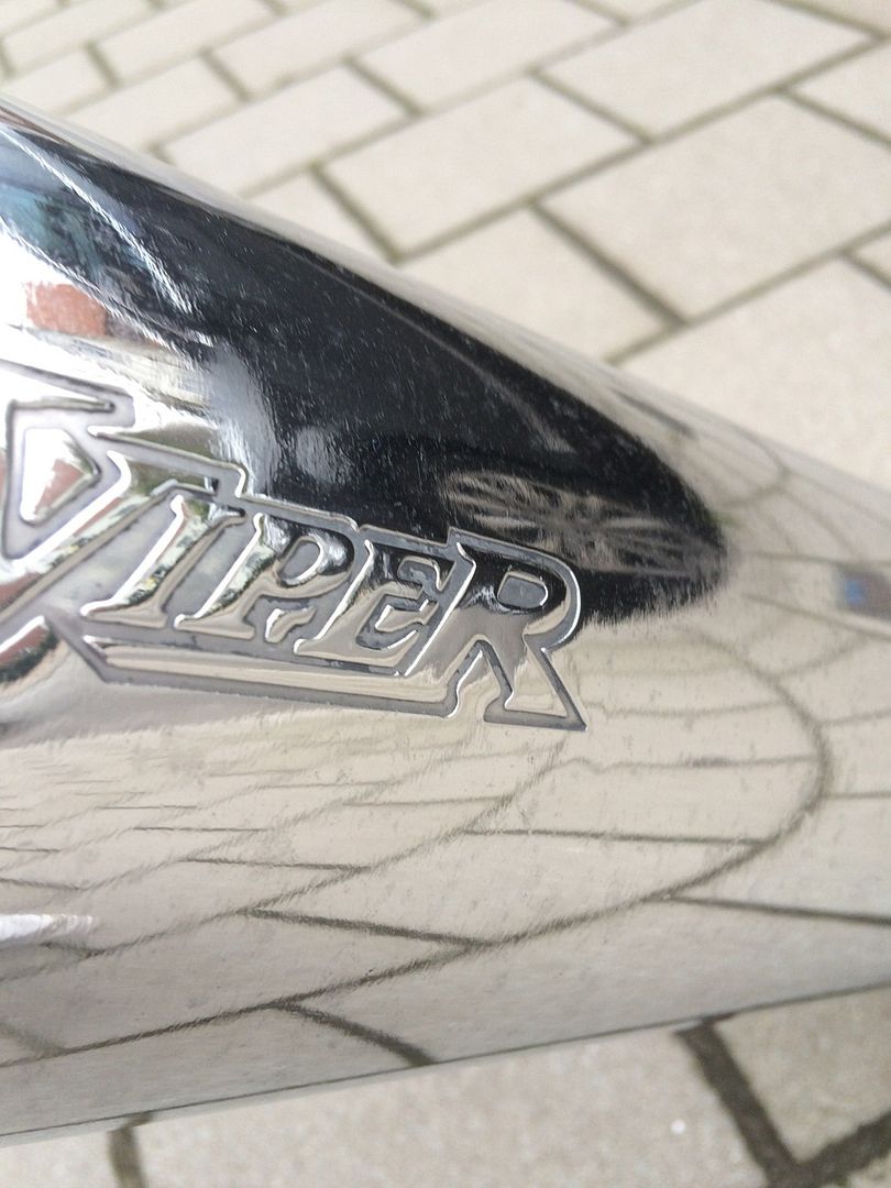

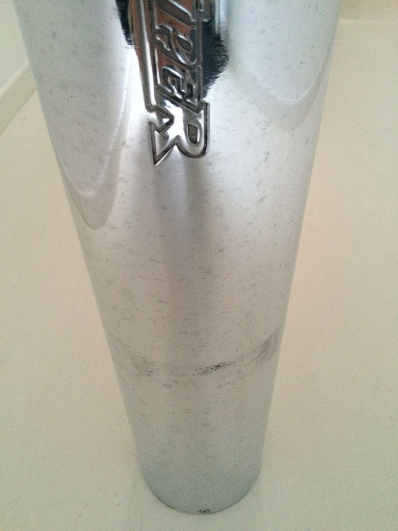

Deze waren echter helemaal dof geworden. Heb er al een aantal uren op zitten poetsen met onderstaand product en resultaat maar er blijven zo een heleboel plekjes op zitten. Alsof allemaal druppeltjes plekken. Zie foto's , hopelijk is het duidelijk. Ik heb er dus al op zitten polijsten met mothers polish en een poliermachine met zachte doek en ze blinken al veel harder dan ervoor maar de plekjes blijven.
Weet iemand hier raad mee? Weet iemand ook of deze gewoon inox zijn of titanium of nog iets anders??
Alvast bedankt voor jullie reacties!!

Sowieso met een polijst apparaat. Als de onregelmatigheden te diep zijn dan zal je het oppervlak eerst moeten schuren (van grof naar fijn) en daarna polijsten. Ze zullen er dan weer als nieuw uit komen!

Zulke dempers zie je bijna nooit verchroomd. Denk dan ook niet dat deze verchroomd zijn.
Zullen gewoon stainless zijn of alu. Titanium heeft een andere kleur dat sowieso.
Ik denk dat het alu hulzen zijn, RVS zal niet zo snel aangetast worden zoals ze er nu uitzien.

Inderdaad, net even gegoogled en de viper dempers hebben een rvs binnenwerk en alu buitenschaal. Het is dus gepolijst aluminium...
Zal eens zoeken naar een polijstpasta speciaal voor alu... Hoewel dat van mothers eigenlijk al vrij specifiek voor alu was :-s

Niet zo maar te zeggen vanaf foto, maar vermoedelijk is het aluminium. De oneffenheden die je nu ziet, waren die al aanwezig voor je begon met polijsten? Lijkt heel erg op iets wat overpolijsten genoemd word. Dit ontstaat door een harde drager voor het polijstmiddel te gebruiken met teveel druk. Als ik dit zo zie zou ik inderdaad gaan schuren. Je hoeft niet zo heel grof te beginnen, erg afhankelijk hoeveel er vanaf moet. Uiteindelijk 1200 gebruiken met een beetje water of wd40. Daarna poets je ze met een doek en eerder getoond poetsmiddel zo met de hand naar glans.
Ik zou zelf de getoonde machine niet meer gebruiken.
Mocht je iemand kennen met een polijstmachine met lappenschijven is dat nog beter natuurlijk of anders een lappenschijfje voor op de boormachine van internet halen.
