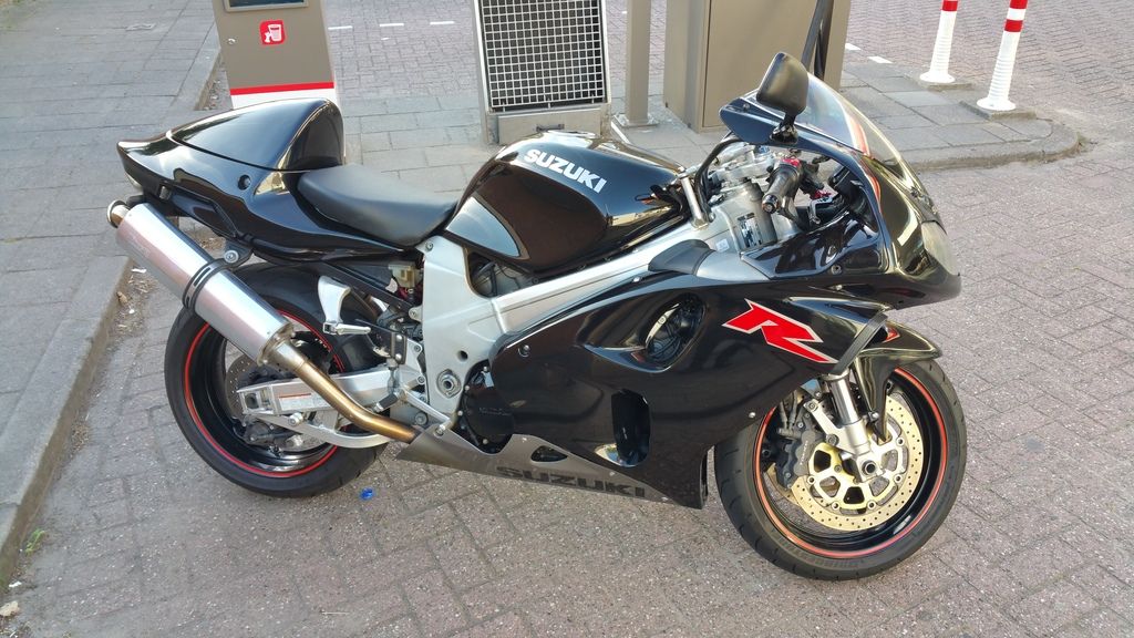

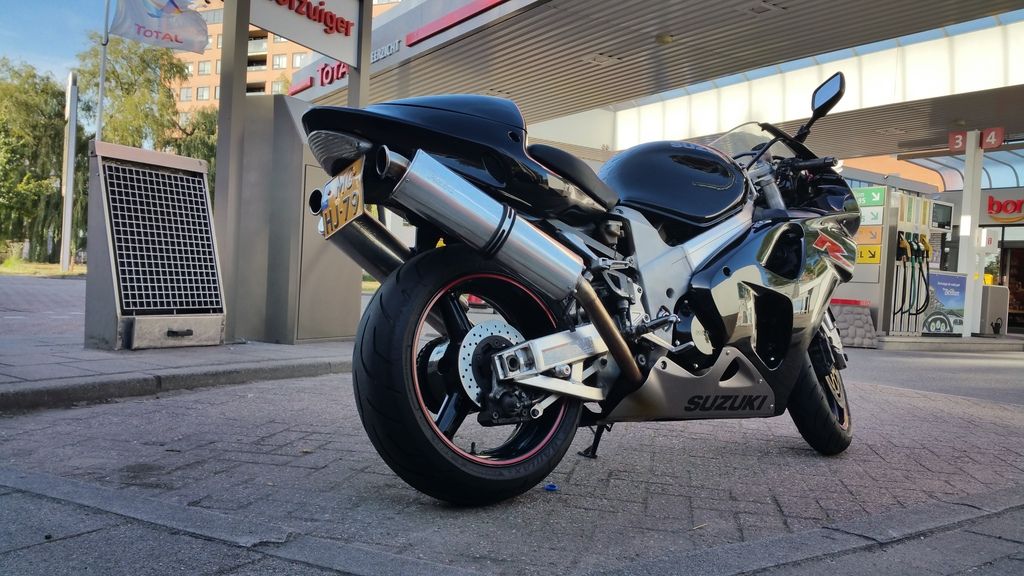

Mijn naam is Fajjaaz en ben sinds vorig jaar een trotse eigenaar van een TL1000R uit '99.
Ik zag ongeveer 4 jaar geleden een blauw witte motor staan en bleek een TLR te zijn. De eigenaar startte zijn 'beest' en ik raakte op slag verliefd :p
Dat is het moment geweest dat ik mijn papiertje wilde halen.
Helaas ben ik een beetje te enthousiast geweest een paar dagen geleden en heb mijn blok als het ware opgeblazen. Ik hoop dat ik via dit forum voldoende info op kan doen om de juiste vervolg stappen te ondernemen.
