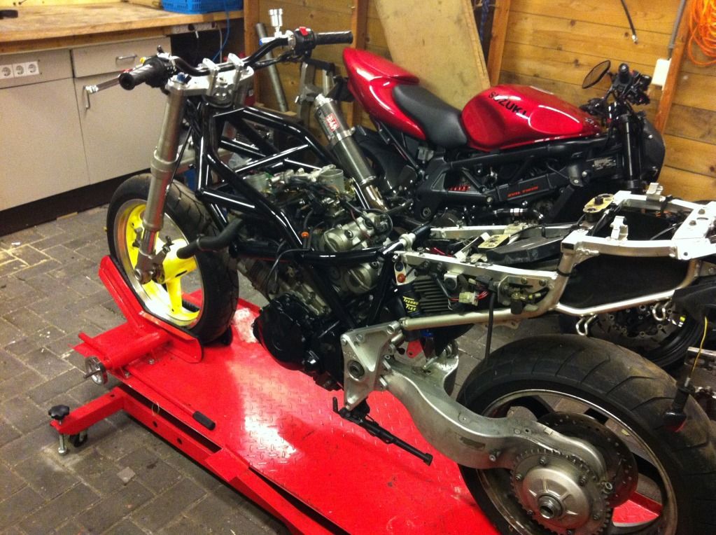

Kunstwerk ! Maar ook op deze zelfbouw komen geen clip-ons zo te zien ?

Zooooow mooi frame zeg.. Lang niet gezien haha.
Zeker een mooie kleur ook!
Maar waar zijn de mooie lichte wieltjes en de Ö vork gebleven?
Of was die Ö nou onder de Bimota gegaan?
Ziet er goed uit zo. ben benieuwd wat je er qua uiterlijk van gaat maken.
Al ideeën?

Het moet een hele mechanische naked worden. Zo weinig mogelijk onnodige zaken erop en maximaal functioneel. Dus geen clip-ons maar een lekker breed stuur. Hij moet wel af en toe het circuit op kunnen, dus het moet wel werken. De ö vork is inderdaad weer verdwenen, ik had het geld nodig om andere zaken van te financieren. Bovendien is de standaard vork helemaal niet slecht, zeker voor mijn toepassing. Er komt wel een magnesium voorwiel in waarschijnlijk, maar dat komt nog. Ik wil eerst zo makkelijk en snel mogelijk de motor opbouwen, en daarna verder aanpassen. Heb het wiel al wel in huis, maar nog geen passende riemschijven en ik moet dan ook weer de klauwen pasklaar maken. Voorlopig zijn er andere dingen die eerst moeten.
Nu eerst de basis afwerken, dus zijstandaard pas maken en de laatste bouten en bussen op maat om het rijwielgedeelte helemaal klaar te hebben.

Een euh, bijzondere kleur voor het frame moet ik eerlijkheidshalve bekennen! Het ziet er strak uit zo.. en hoe minimalistisch wil je hem maken.. tank, zadel en klaar? :p
Valt me nu pas op dat er op je achterbrug geen gietrand (meer?) zit, oogt stoer 8) En wat is je eerste gedachte bij die rem en koppelingshendel?

Die gietrand zat in de weg, dus die moest weg samen met een paar andere uitsteeksels. Voor de rem en koppeling heb ik nog geen speciale ideeën, ik vond dit een leuk gefreesd setje, en we zien wel of het erbij past.
Minimalistisch bedoel ik zo effectief mogelijk, elk onderdeel moet werken voor zijn plekje. Geen functie, geen plek.
Toch twijfel ik nog een beetje, want het is ook een leuke basis voor een circuitfiets. Kuip erom, klein kontje en klaar. Wikken en wegen, misschien kan ik het wel combineren. Op straat als fighter, met de kuip erom het circuit op...

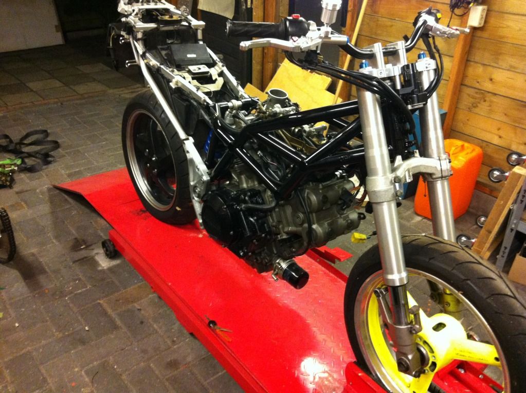

Als ik zo naar de foto's kijk, is dan de balhoofdhoek echt zo extreem steil, of lijkt dat zo ?

kotomoto schreef:Die gietrand zat in de weg, dus die moest weg samen met een paar andere uitsteeksels.
Dus toch! staat beter vind ik!
kotomoto schreef:Minimalistisch bedoel ik zo effectief mogelijk, elk onderdeel moet werken voor zijn plekje. Geen functie, geen plek.
Wat voor plannen je hebt met de airbox weet ik niet. Maar als je alle electro onder de tank kwijt kan samen met zo'n mini accu dan kun je haast subframe wisselen! Lees je de Performance Bikes wel eens?
BeunTeun schreef:Als ik zo naar de foto's kijk, is dan de balhoofdhoek echt zo extreem steil, of lijkt dat zo ?
Die is vrij stijl zo.. onder andere omdat de voorvork op de helft van z'n veerweg staat. En het achterwiel staat misschien toevallig onderaan met de naaf?
dat van die electro is wel een goed idee, ga ik eens naar kijken. De pb lees ik al jaren niet meer, is gestopt toen Roel van Maarseveen stopte met de distributie. Ik ban jaren trouw lid geweest. Was een supermag, maar vond het wel minder nadat Ronnie was overleden en de crew minder werd. Maar misschien zijn ze wel weer op oud niveau...?
Die naaf van de vfr staat waar hij moet staan. Ik zal eens een paar foto's maken op de standaard. Inmiddels zit het subframe en de electra er ook op. Ik ga hem eerst origineel opbouwen, en daarna verder aanpassen. Dan kan je beter zien waar de mogelijke kenlpunten zitten bij aanpassingen. Anders val je van de ene verrassing in de andere.... Bovendien kan ik dan ook beter testen met de diverse opties.
