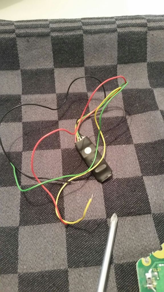

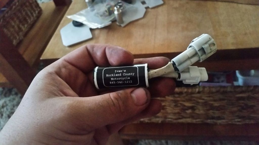

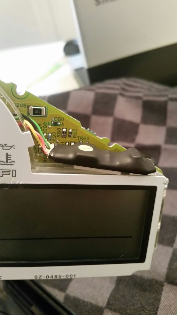

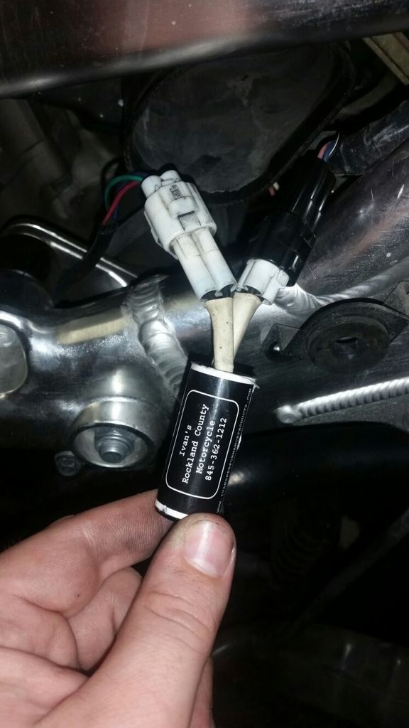

Begonnen met de makkelijke dingetjes. TRE 'tje inbouwen:

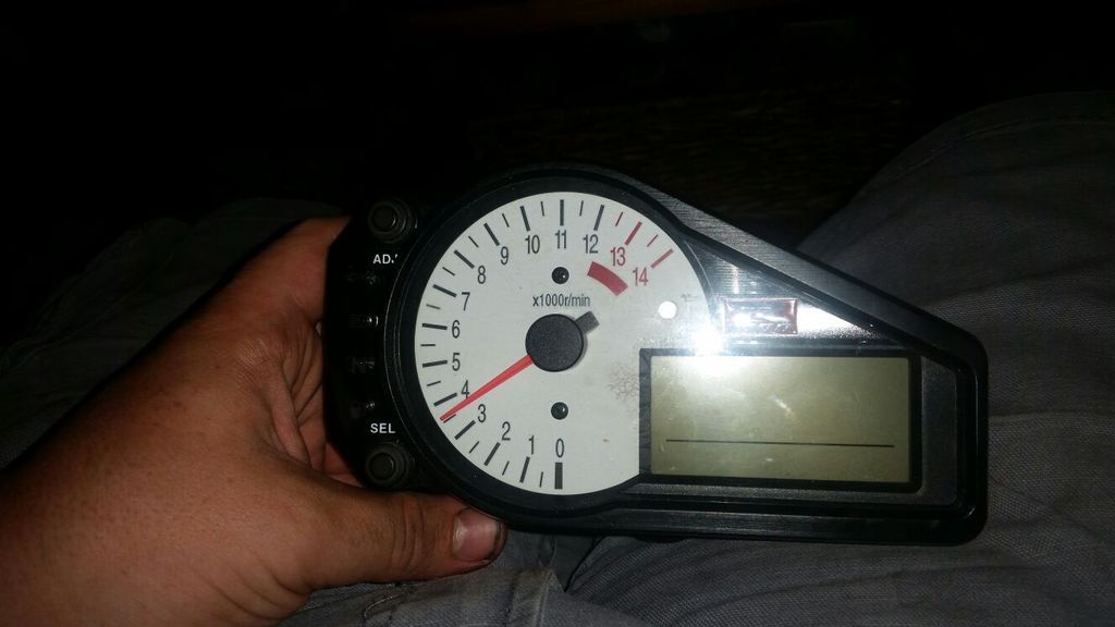

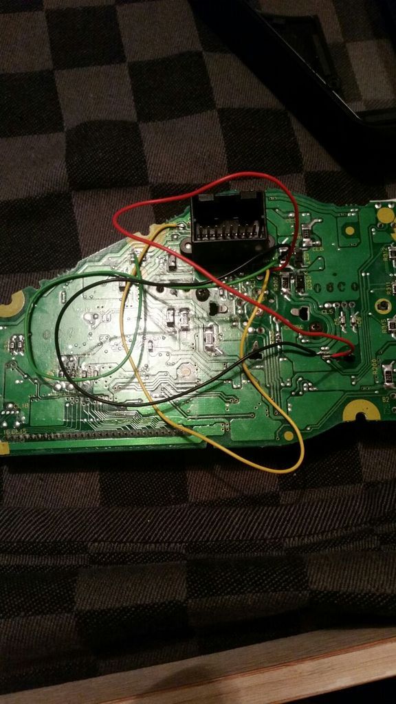

Vervolgens Dash open schroeven en ombouwen:
En nou ook hopen dat deze dadelijk werkt haha.

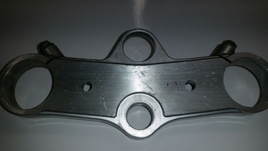

Daarna kroonplaatje geboord

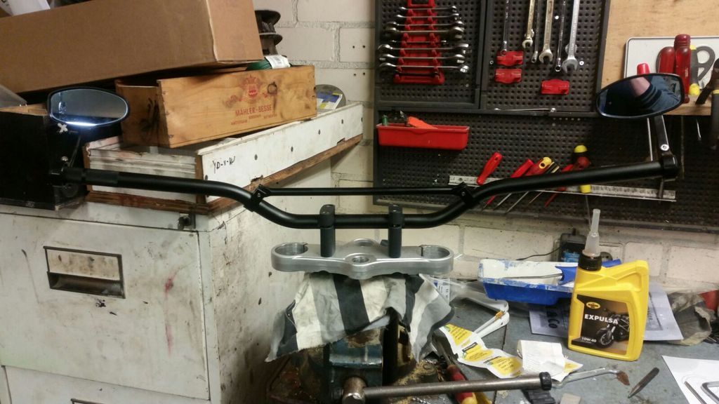

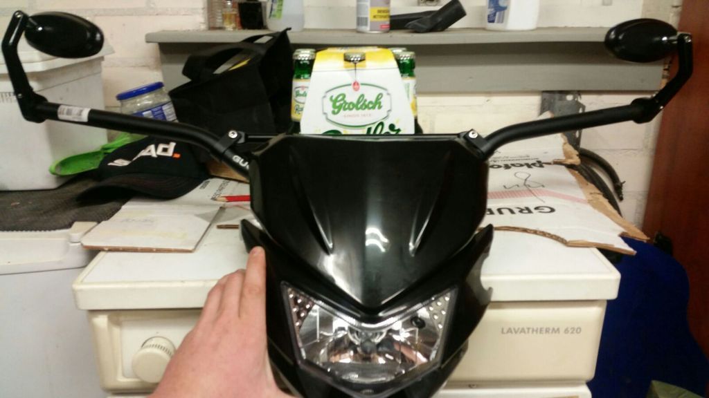

En Risers, stuurtje en spiegels gemonteerd:
Koplampje voor de show er ook even voor:

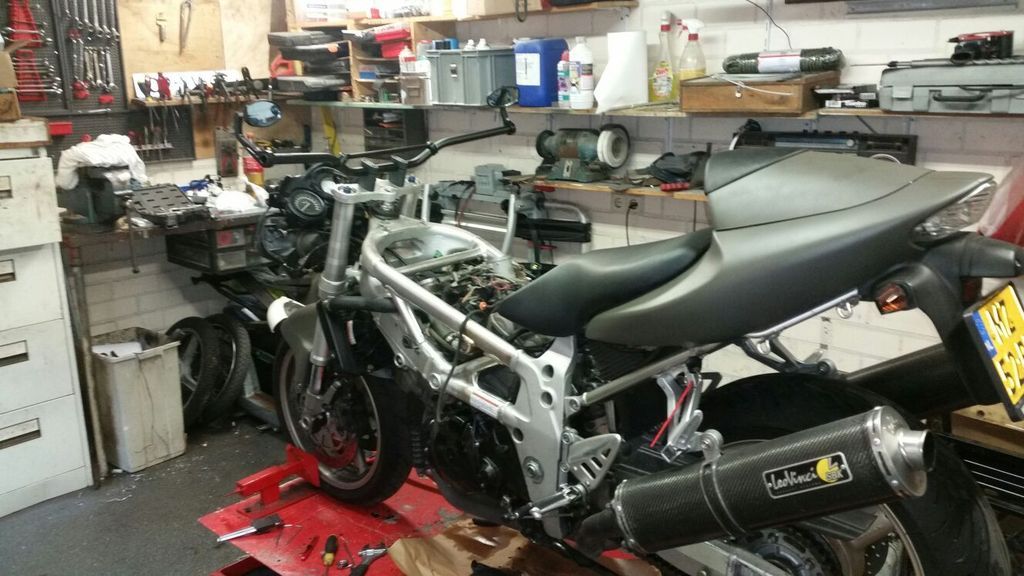

En zo staat hij er nou ongeveer bij:
