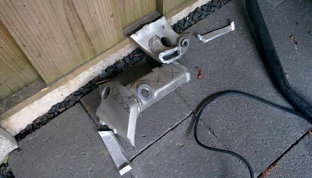

Maar vanmiddag eindelijk met het frame begonnen. Morgen weer verder met het weghalen van de rest "de brug", mijn slijpschijf was op :lol:
Plan is om per kant 1 nieuw deel te maken waar het onderste en het bovenste bevestigingspunt van het subframe op komt en waar ik de steun van de nog te bepalen schokbreker aan kan monteren. Ook is het dan de bedoeling om daar een mooie overgang van te maken, van het bredere TL frame naar het Panigale subframe. Leuke uitdaging en 3D tekenwerk.

Bericht door suzukitl1000rs » 27 sep 2015, 15:26
Slijpen...slijpen...slijpen

Pfff, jij hebt lef :shock:
