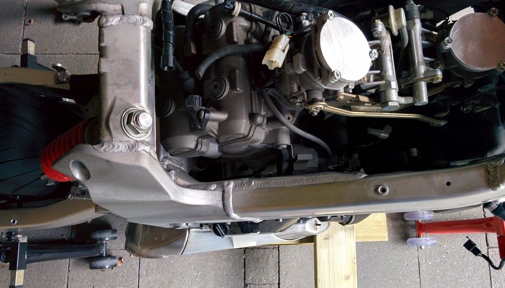

Bericht door suzukitl1000rs » 20 sep 2015, 13:59
En eindelijk deze opgehangen...

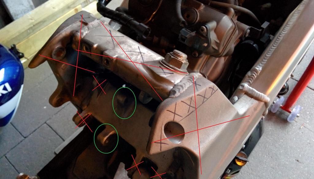

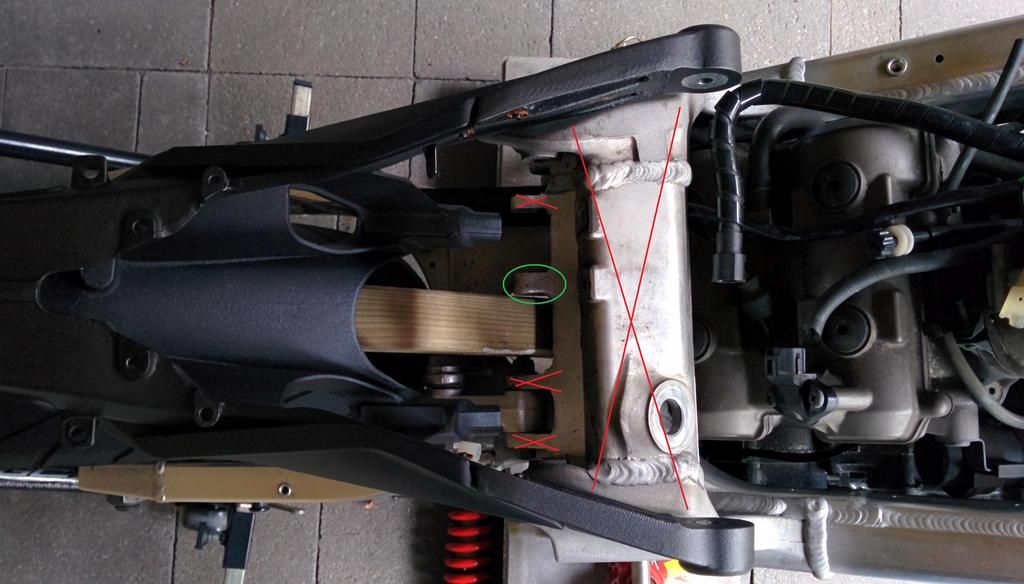

Zou ook een goede optie zijn ja. Voeg ik toe aan de zoektocht ;). Verder even aan het passen en voorzichtig meten gegaan. Alles wat rood is mag weg, bovenste gedeelte eigenlijk...
Schokbreker in het midden is een must. Öhlins heeft de voorkeur en budget gaan we voor zorgen de komende tijd #-o. Hoewel de Öhlins een linker en rechter beugel heeft wil ik wel wat anders doen. Op het frame 2 extra ogen aanbrengen zodat ik 2x de linker beugel kan gebruiken. Hierdoor heb je de bovenste aansluiting niet nodig (die dus in het bovenste gedeelte van je frame zit, OEM schokbreker vorkje met de grote moer). Dan heb ik ook meteen genoeg ruimte om het nieuwe subframe degelijk te monteren met nog te bepalen beugels.

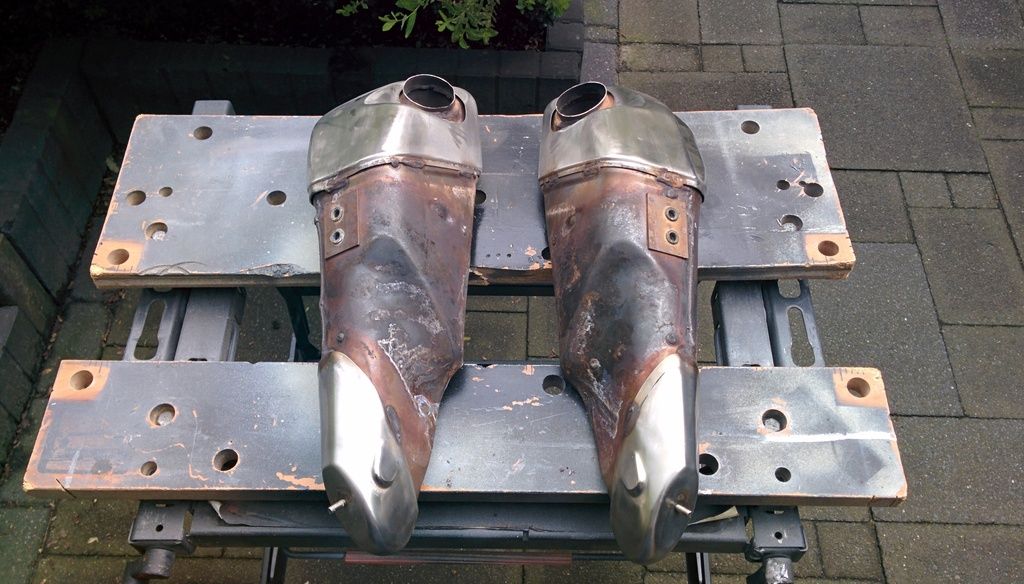

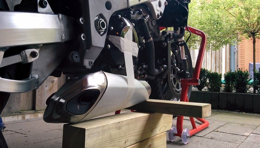

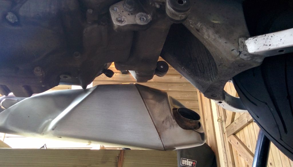

Uitlaat ook in tweeën geslepen zodat de dempers verder uit elkaar komen te zitten. De ontstane ruimte kan dan mooi worden gebruikt voor het buizen werk t.z.t..
Ruimte genoeg... Diameter zal 57mm worden zodat ik deels de bestaande delen van de Duc kan gebruiken (waar je ze inelkaar schuift en monteerd met de veren). Zal een stuk beter ademen dan de standaard 44mm...
