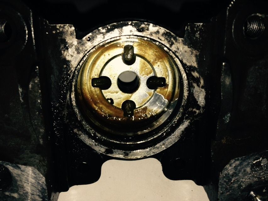

Deze week een achter rem revisie gedaan.
Dit is eigenlijk ontstaan in de rit van de Elfstedentocht in Friesland, daar viel mijn achter rem los en heeft deze een tijdje op mijn velg lopen stuiteren.
Schade aan de velg coating weg tot op staal.
Maar Kenny heeft hier een prachtig idee voor een snelle reparatie onderweg, Kenny zij als we de bouten van de rem ophanging kwijt zijn gebruiken we toch gewoon de bouten van de paddockstand (adapters).
Hier rijdt ik dus mee zolang het blijft zitten (dat zat prima), dus vorige week de achter rem voor het eerst los gedraaid en probleem ontdekt! Een van de tap draden van de rem ophanging was los gedraaid van de achter rem, hierdoor dus geen bout grip meer en trilde hij dus los.
Naja kortom, via Melroj een andere achterrem op de kop getikt, en toen deze binnen kwam zat er niet veel beweging in!
Ik dacht gelijk jee hoe ga ik dit nou weer oplossen, na ja ik had die oude nog die eigenlijk zonder tap draad toch niet gebruikt kon worden dus die als dummy gebruikt om te kijken hoe het nou allemaal van binnen in elkaar zat. Toen ik deze open had wist ik gelijk dit is niet zo heel moeilijk dus dan maar volledig reviseren, de nieuwe rem gepakt opengedraaid schoon gemaakt, seal's gecheckt en alles was na een flinke poets beurt weer klaar voor gebruik.
zie hieronder de foto's , belichting is ruk in mijn schuur sorry!!
Hier nog vies.
Hier alles gesorteerd.
Hier vuil verwijdert.
Hier droog gemaakt en doorgeblazen en piston schoon gemaakt.
Hier Seals en pistons weer terug geplaatst (pistons toch?)
En rem weer netjes terug geplaatst en ontlucht.

Piston keur ik goed :D
In het Nederlands noemen we die dingen remzuiger(s) trouwens :D
Netjes gedaan trouwens =D>
