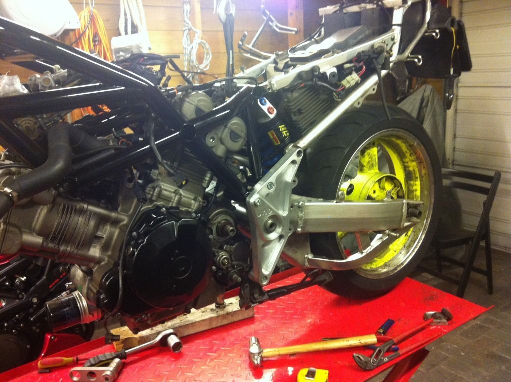

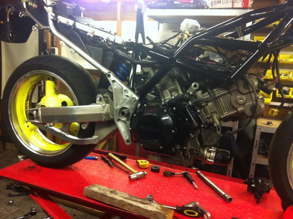

Koto of loki kan 1 van jullie me vertellen hoe dik de bussen moeten zijn tussen originele achterbrug en frame platen?
Ik heb nu de R achterbrug er even in.
In de UNO montage handleiding staat alleen maar wat de binnendiameter moet zijn.

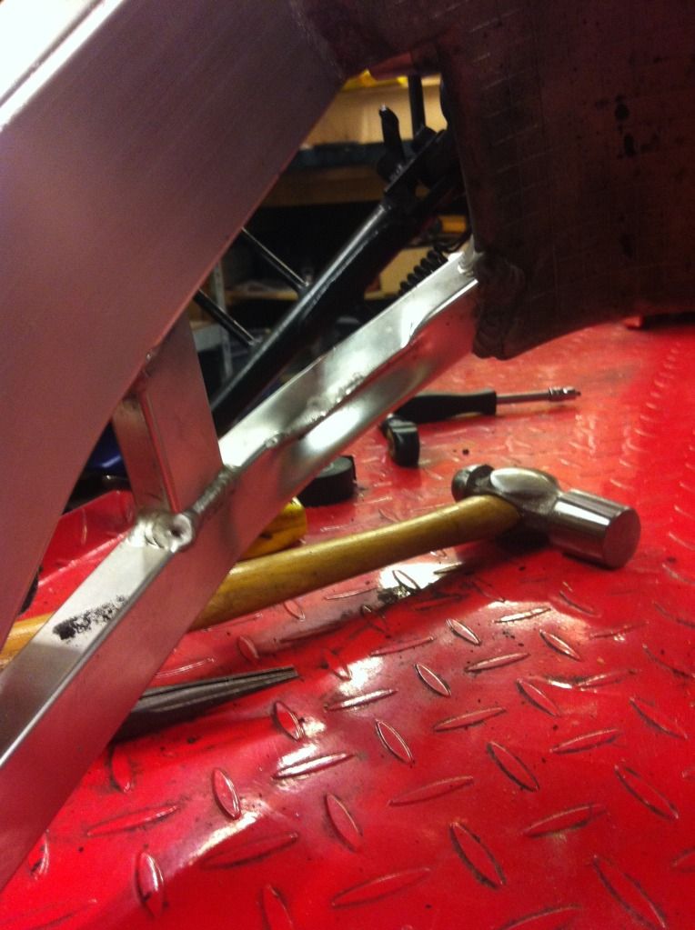

Ik heb gisteravond de TLR brug er even in gehangen en dat valt me niet eens tegen qua looks.
hoort dit zo bij een TLR brug? :-k erg lompe deuk... en nee dat is niet met die hamer gedaan :lol:
de bouten zijn allemaal besteld.. dus dat kan binnenkort in elkaar..

Berichtdoor Oost-TL1000R » 31 jul 2013, 13:55
Mooi project!
De deuk hoort zo :lol:

Ja joh is die deuk origineel? aah wat slecht!
sowieso is het ook verschrikkelijk lelijk gelast die TLR brug.

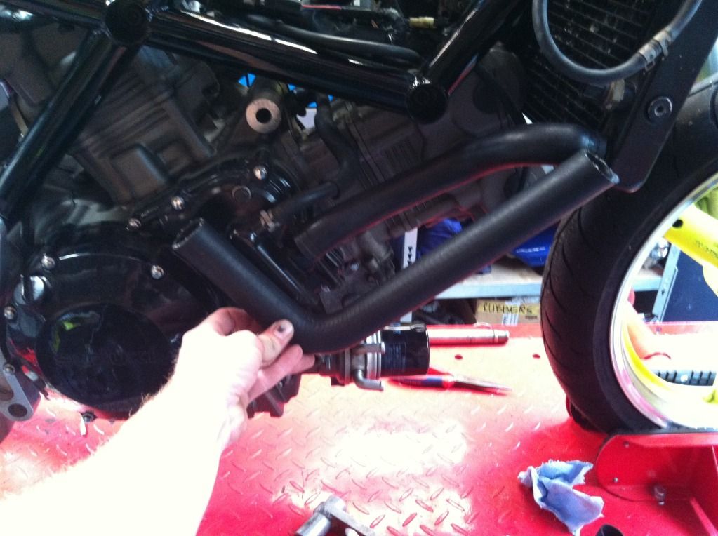

Ben ook weer 1 stapje verder met het koelsysteem.
stapje 2 word deze week gemaakt een t-stuk 25x12x25 om de koelring voor de olie bij in het systeem te krijgen.
