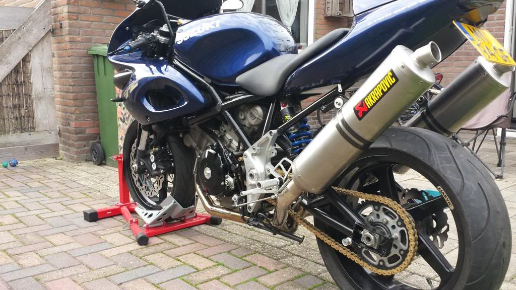

Bericht door finally » 28 jul 2013, 12:27
Zo goed als klaar op 10-04-2014
compleet verslag hier onder..
Heren,
Ik heb gister het UNO project van kotomoto overgenomen. nogmaals bedankt!
Ik ben er samen met Digitus (bedankt voor het de gezelligheid en het sjouwen ;) )op uit geweest en heb de hele boel opgehaald.
En dat is nogal wat! ik heb een auto en een aanhanger vol met TL spullen die allemaal uit moet zoeken. :lol:
Ik weet nog niet precies wat ik van plan ben met het hele project.
Wat ik wel weet is dat ik er zoveel mogelijk goeie onderdelen op ga bouwen.
Ik vind dat dit frame het verdiend om met goeie onderdelen opgebouwd te worden.
De standaard vork, wielen, remmen en de VFR brug passen daar wat mij betreft niet in thuis.
Ik wil uiteraard mijn mooie lichte wielen gaan gebruiken.
Eigenlijk moet er een achterbrug bijkomen in dezelfde stijl als het frame. misschien een UNO brug?
Ook wil ik er graag een dikke vette vork in hebben met heel misschien een verstelbare kroonplaat/t-stuk.
Ach we zien wel hoe het loopt. Eerst maak ik qua rijden het seizoen af op m'n eigen naked.
Ik bouw de UNO dan eerst op met standaard vork en brug daarna kan ik eventueel porn parts over gaan zetten van TLS naar UNO.
Ik ben ook erg benieuwd wat dit blok doet.
Koto heeft een mooi stukje techniek in elkaar gezet.
TLR onderblok
97 S cilinders en koppen (met de grotere poorten :D )
Alles nieuw in de pakkingen
20.000 km
afgedraaid vliegwiel
Ik duik nu de schuur in tussen alle parts!
word vervolgd
