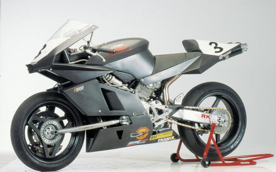

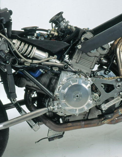

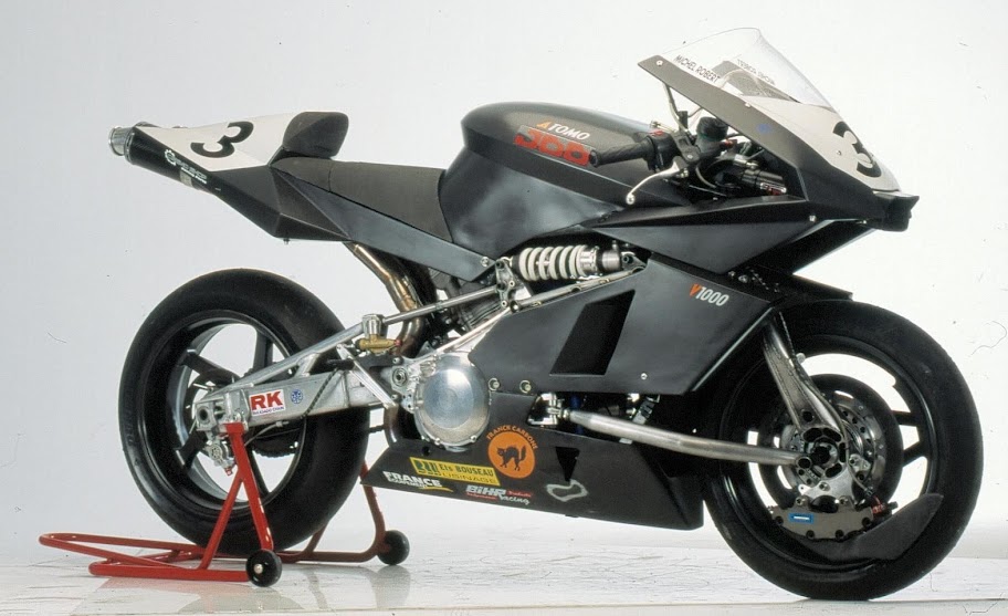

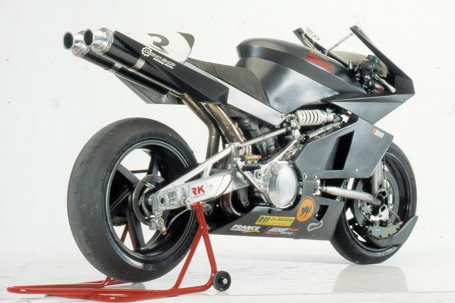

Een prachtig stukje techniek van een stel Fransen. Een soort van Britten achtige TL, al is er niet zoveel TL meer behalve het hart. En zelfs daar is het nodige aan gedaan om het onderdeel te maken van het frame. Met aan de voorkant "hub center steering" wat ruimte geeft voor een mooie, rechte air intake voor de airbox. Waarbij de laatste tevens dienst doet als tank. En als zadel..
Het concept massa centralisatie is bij deze machine duidelijk te zien. De schokbrekers zitten naast het blok, op sommige foto's zit zelfs de accu tussen het blok en de uitlaat gepropt, daar waar de startmotor ooit zat. De dempers zitten wel relatief ver van het blok, maar waar hadden ze anders gemoeten!
Meer foto's hier: klik

Superding om te zien!
Vind het wel stoer dat hier je hier nauwelijks van een frame kan spreken. Blok is te gelijk ook frame geworden hier...
Doe mij de streetfigter uitvoering maar =P~
blijft wel jammer dat je bij het TL-blok de uitlaat er niet onder kwijt kan.

KNAP =D> staaltje techniek zeg!
Vind het wel een eng gezicht die carter delen waar zo ook nog de ophanging aan gehangen hebben. Zou dat sterk genoeg zijn? :oops:

Ja inderdaad, echt super minimalistisch.. heel gaaf. En dan zonder kuip inderdaad, en een simpson helm.. helemaal hightech look!
f2ride2001 schreef:KNAP =D> staaltje techniek zeg!
Ze durfden ermee te racen in de Protwin series blijkbaar. Zelf had ik ook zoiets van hmm, daar is dat blok nooit voor bedacht. Aan de andere kant, het zijn een boel boutjes links en rechts, allemaal belast op afschuiving. Zolang daar nergens ruimte op zit.. en dan het "frame" erbij en bijv de achterbrug ophanging, voegt volgens mij ook wel wat stevigheid toe aan het geheel. Het scheelt denk ik ook dat de krachten van vering en demping niet op de carters worden uitgeoefend?
