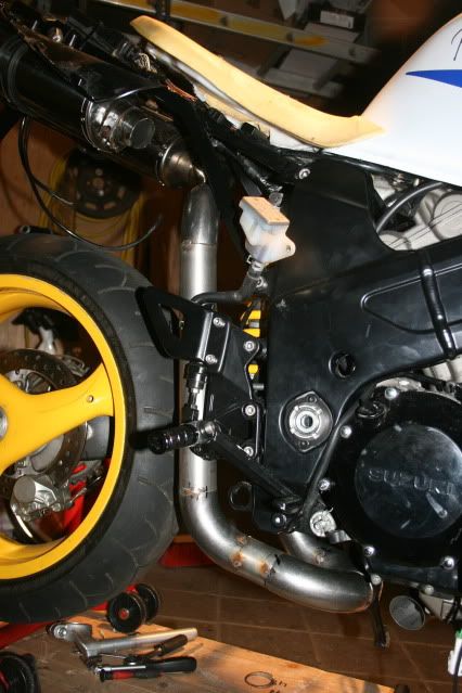

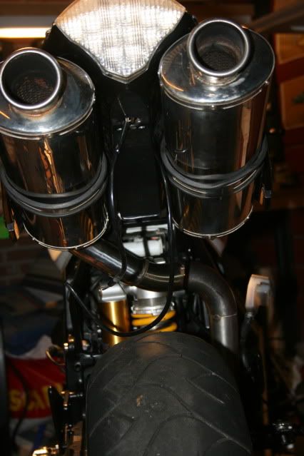

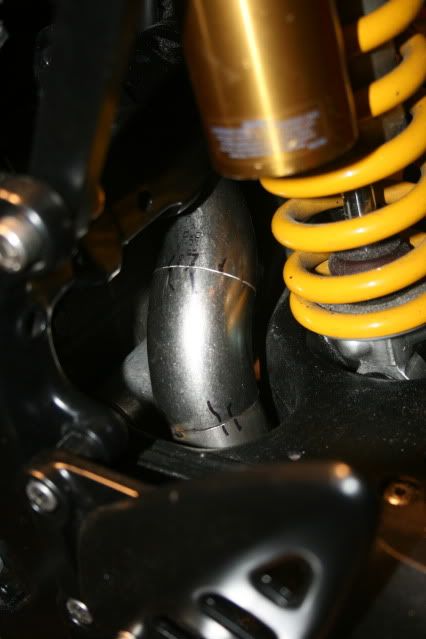

Zo vandaag een begin gemaakt met het uitlaat systeem .
Elke cilinder zijn eigen pijp van 50mm rond en demper .
Alles is iets aan gehecht zo dat het straks kan worden afgelast .
slinger door de achterbrug
Patrick

Heb je letterlijk voor iedere cilinder een pijp gemaakt? Of zijn ze nog ergens met elkaar verbonden om de druk in het uitaal systeem gelijk te houden?
Dan zal het echt een eigen geluid hebben.
Mocht het niet werken is een link pijpje geen probeem om er tussen te lassen, lijkt mij ?

Gewoon elke cilinder zijn pijp , werkt het niet zit er zo een balanceer pijp tussen , is al wel een plekkie voor gerserveerd :-"
Heb vanaf het blok tot de demper exact dezelfde lengte

patrickw schreef:Gewoon elke cilinder zijn pijp , werkt het niet zit er zo een balanceer pijp tussen , is al wel een plekkie voor gerserveerd :-"
Dat is eigenlijk waar ik op doelde, het is naar mijn weten belangrijk dat iedere cilinder evenveel tegendruk heeft.
Dat is volgens mij ook de reden dat er een link tussen de twee uitlaten zit.
Grote kans dat je er op die manier wel mee weg kan komen. 8)

balans pijp geeft meer koppel... Ook bij exact dezelfde lengte

Ik zie maar 1 pijp naar boven naar de dempers, waar komt die 2de pijp dan?

Hahahah die komt er aan . \:D/
