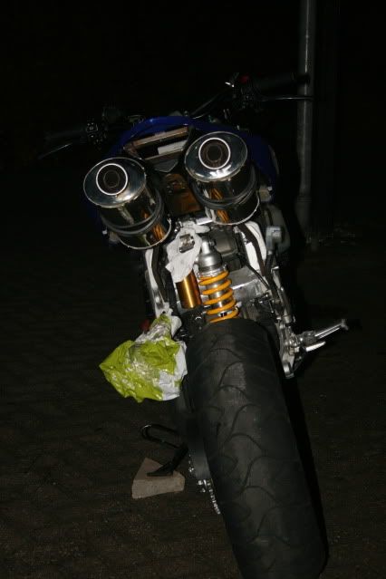

Morgen avond een opvul bus draaien voor de swing arm.
En een brace maken voor de nieuwe veer :lol:
Vandaag de band op de nieuwe velg gelegd zodat die dan weer op de wielen staat .

welke achter brug heb je er in hangen? ga je ook de standaard shock vervangen?
patrickw
Berichten: 136
Lid geworden op: 02 okt 2011, 23:02
Re: tlr beetje aanpassen
Berichtdoor patrickw » 16 nov 2011, 18:09
Achterbrug is uit een 2010 ducati
En de shokker is daar ook van .
De stock shokker kan er niet meer op
Patrick

patrickw schreef: ideeen zijn welkom hoor
Kont nog een stukje omlaag, staat nog steeds een beetje te "Duits"
Danoontje Powerrrrrrrrrr
patrickw
Berichten: 136
Berichtdoor patrickw » 17 nov 2011, 22:32
Kont is al wat lager dan de eerste foto.
Volgende week veer systeem dr tussen en dan eindelijk de definitieve hoogte :-$

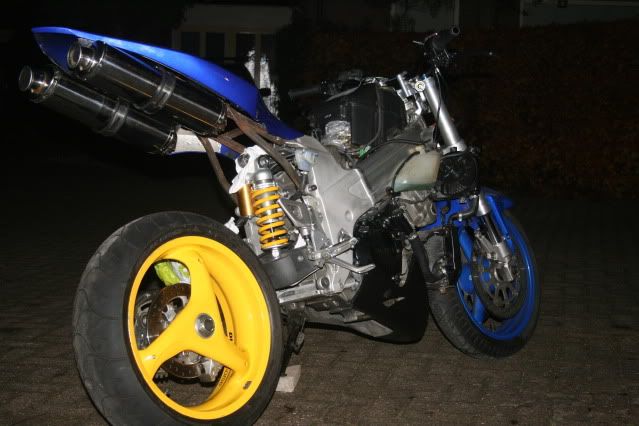

Vanavond de ophang punten voor de dempers gelast en gemonteerd , plus de laatste bus voor de as gemaakt .
Schiet lekker op zo .
Maar lijst met wat te doen is nog zoooo lang . we zijn er nog lang niet \:D/

Zo inmiddels weer wat verder .
Gister het blok er uit gelepeld zodat er deze week aan het alu kan worden afgelast.
De lasser kan hem zo niet goed warm stoken voor het lassen .
Verder niet zo heel veel gedaan ivm thuis genoeg tedoen en de drukste tijd op het werk .fijn zo,n december maand .
Patrick

Ruig hoor, die dempers zo strak onder de kont =D>

maar waar ik benieuwd naar ben, zijn de aanpassingen vwb het pasmaken van die achterbrug en vering...

Zaj tzt een foto seri posten van het fiksen van de achterbrug / schokker ophanging.
Is nog ff een paar zaterdag hobbyen ;)
