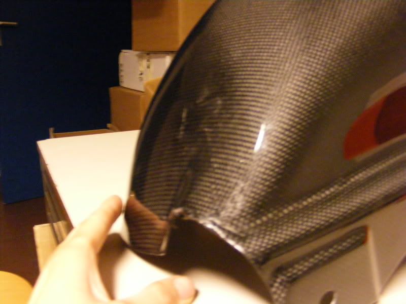

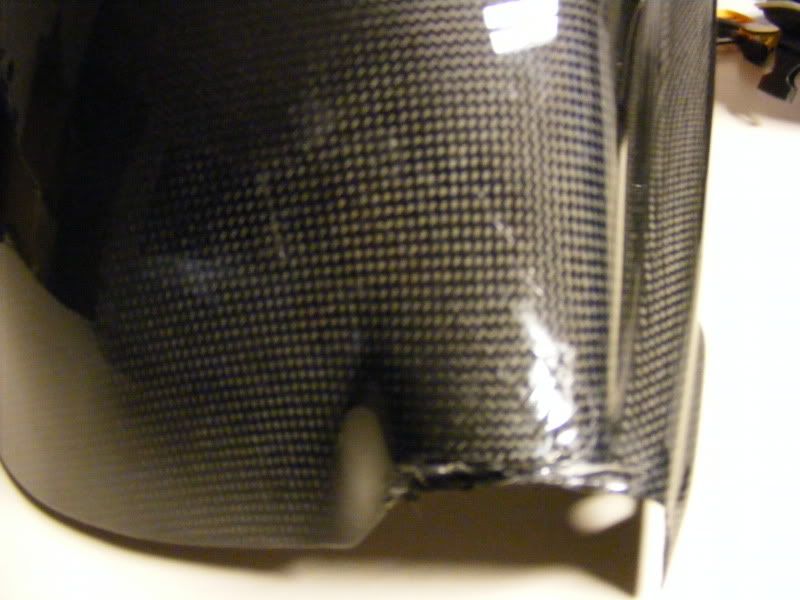

Had gezegd dat ik een topicje zou maken over de reparatie van de carbon hugger die ik he overgenomen van Oost-TL1000r :p
Hier een paar foto's van de schade :P
en dan eerst goed schuren, ja ook op het stuk wat je gaat zien.
hoe beter je hier je best doet hoe mooier het resultaat aan het eind ;) .

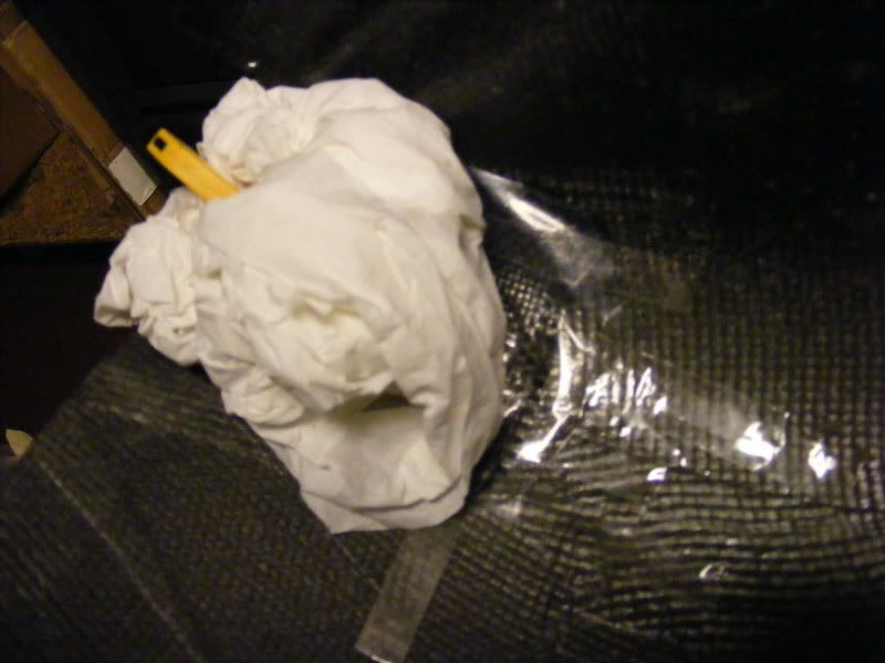

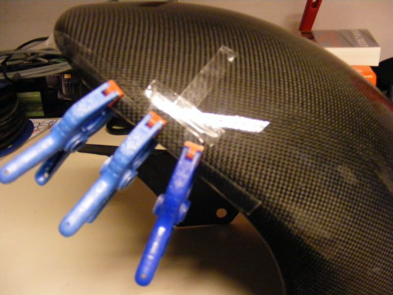

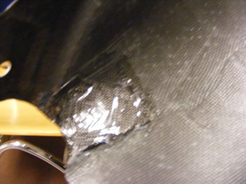

ontvetten, 2k hars aanmaken en de hars goed over de plekken heen smeren,zorg je de scheurtje voorzichtig open buigt zodat ook daar de hars goed tussen komt.

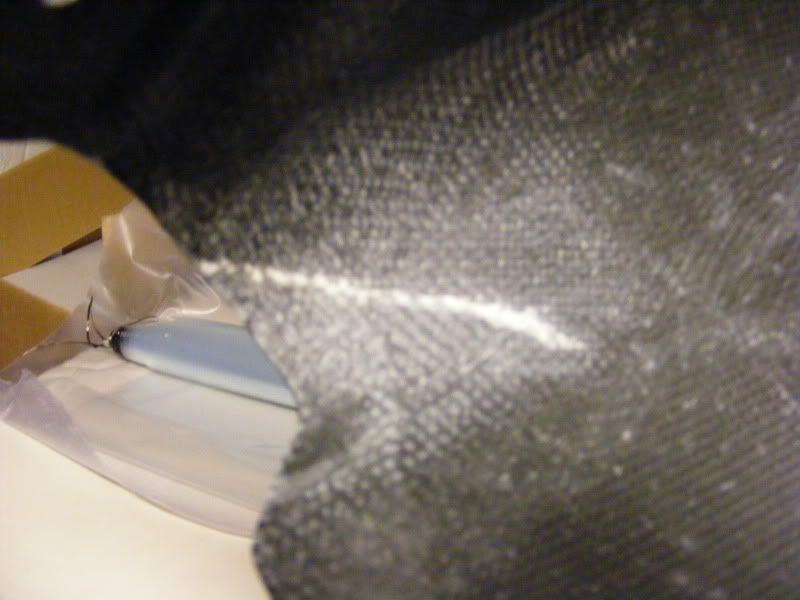

Daarna de onderkant ook ingesmeerd met hars en 2 lagen koolstof erover, voor exta stevigheid moet je de vezels wel gedraaid tenopzichte van elkaar hebben liggen.

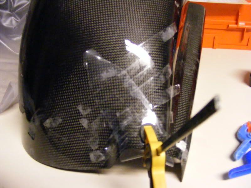

en afplakken met plastic en en desnood met klemmen vast drukken
en dan geduld hebben :roll:

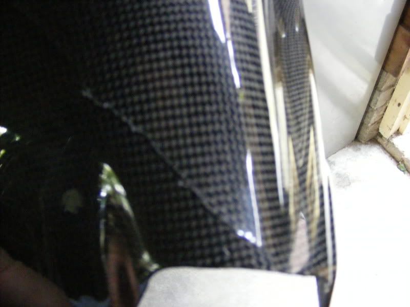

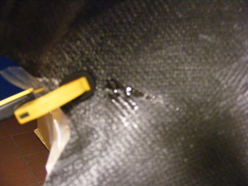

en na een aantal uren natuurlijk kijken hoe het eruit ziet.
er zit nog wel overtollig hars aan, maar dit kan ik pas verwijderen als de hars echt volledig is uitgehard.
denk dat ik daar morgen pas aan kan beginnen [-o<

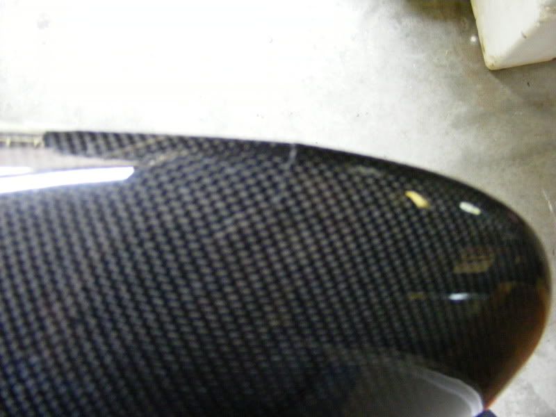

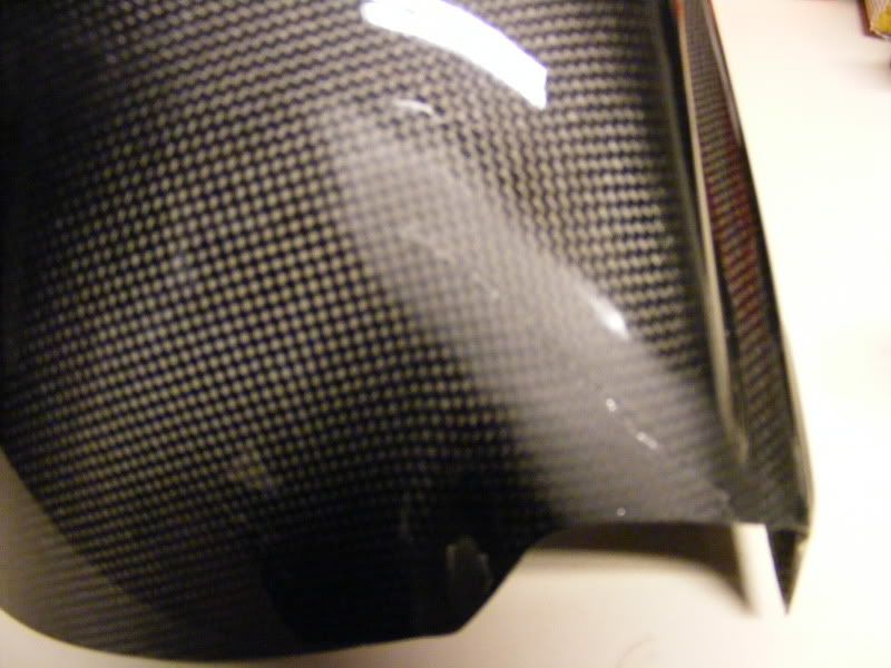

Nou hier de foto's van het eind resultaat. had het nog mooier kunnen maken als ik er meer tijd in had gestoken, maar wil ook nog rijden dit seizoen dus misschien dat ik het van de winter wel mooier maak :D .
