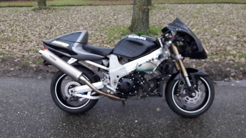

vandaag de eerste testrit gemaakt.
het eerste wat me opviel was dat de radiale 4 zuiger klauwen veel beter aanvoelen dan de standaard tlr klauwen .
verder was het te koud en te nat om echt te gaan sturen.
de trekkracht is echt veel beter met het grotere achtertandwiel ,overal powerwheelys :D
hij moet nog op de bank afgesteld worden en ik breng hem naar hyperpro om de voorvork aan te passen aan het gewicht.
11 april ga ik er mee op assen rijden, ik ben benieuwd 8)
afgelopen weken ben ik bezig geweest met :
kleppen gesteld en stoters gecontroleerd.
decompressie mechanisme verwijderd.
airbox mod gedaan .
gesynchroniseerd en de tps afgesteld .
barnett koppelingsplaten en veren gemonteerd .
nu nog een korte check up en dan kunnen de kuipen nog terug .

Good busy! Ziet er keurig uit zo die vork..origineel spatbord erop staat goed!

ik heb de tl gister naar tovami gebracht om af te stellen .
er zit een dipje in ergens tussen de 4 en 5000 rpm .
a
over 2 weken pik ik hem weer op .
dan breng ik hem naar hyperpro om de voorvork aan te passen aan het gewicht van de motor .
ook moet ik nog naar de voorrem kijken, die sleept een beetje.

gister de tl weer opgehaald bij tovami.
ze hebben de dip tussen 4 en 5000 toeren er helemaal uit gekregen en hij heeft over het gehele toerental iets meer pit .
ik ben benieuwd wat hij op de weg gaat doen als het weer wat beter word.

weer een stapje verder met de tl .
de vering is klaar, dat is gedaan bij hyperpro .
de nieuwe bandjes zitten erop
en ik heb toch een racekuip gekocht en die ben ik aan het bestickeren.
omdat ik vroeger altijd gek was van de lancia rallywagens ga ik hem in martini bestickeren.
hij is nog niet klaar, binnenkort ga ik weer verder .
ik heb geen ontwerp ofzo, ik verzin het als ik bezig ben.
het zijn gewoon losse stickers die ik soms een beetje aanpas .
ik weet aleen nog niet wat ik met de neus moet doen.

Nu issie vooral nog veel zwart, was het de mijne zou ik er zelf zonder moeite meer/grotere vlakken in de martini kleuren op doen!
Mocht je het wat serieuzer aan willen pakken qua ontwerp kan ik dat redelijk makkelijk inkleuren. De diepte door de schaduwen zijn een aparte laag. En het ontwerp wordt vanzelf gemaskeerd waar dat moet, dus frame en blok en dergelijke.
Camo is gewoon een plaatje van het net..

Berichtdoor matzwart2 » 16 apr 2017, 17:28
eerste dagje zit er op , assen is echt een heel gaaf circuit .
De tl reed goed, alleen een chicane blijft lastig,
het omgooien met zoon zware motor gaat niet zo makkelijk als met b.v een r6.
Maar een hoop lol gehad, en alles heel gehouden en daar ging het om :D
Het is wel mooi om toch met een wat "aparte" motor tussen al die standaard r6en en moderne gsxr`s te rijden .

Heb je de rijhoogte achter verzet? Op de foto's lijkt van niet, maar kan de wendbaarheid ten goede komen als ik zo je verhaal lees.
