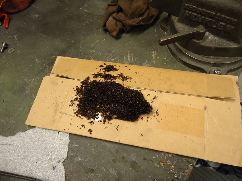

dit was over van het carterontluchtingsfilter .

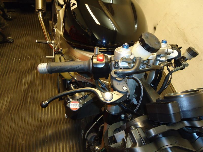

Berichtdoor matzwart2 » 16 okt 2016, 20:48

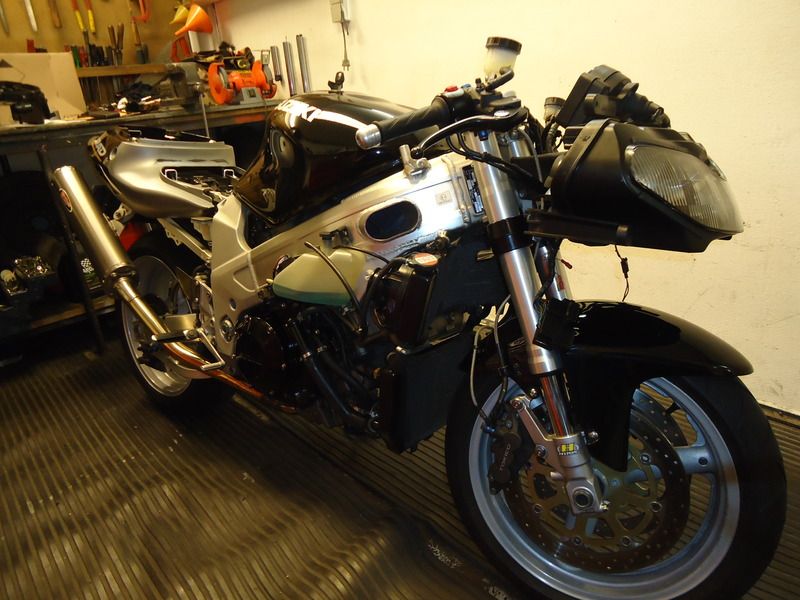

Afgelopen seizoen heb ik een paar circuittrainingen gedaan met de tl .
Het beviel wel erg goed, zo goed dat ik volgend jaar verder wil .
Deze winter wil ik daarom zorgen dat de tl volgend seizoen net even ietsje beter is .
ik heb al wat spulletjes verzameld, een k5 voorvork, k6 wielen .
En dit weekend ben k begonnen met de voorkant.
als alles erin zit laat ik het bij hyperpro afstellen.
Jammer dat het contact slot niet in de kroonplaat past, anders had het bijna orgineel geleken :D
ik gebruik ook de kroonplaten van de gsxr, daar zit de uitsparing voor het contactslot zo dicht op het frame
dat het tl contactslot gewoon niet gaat passen.
