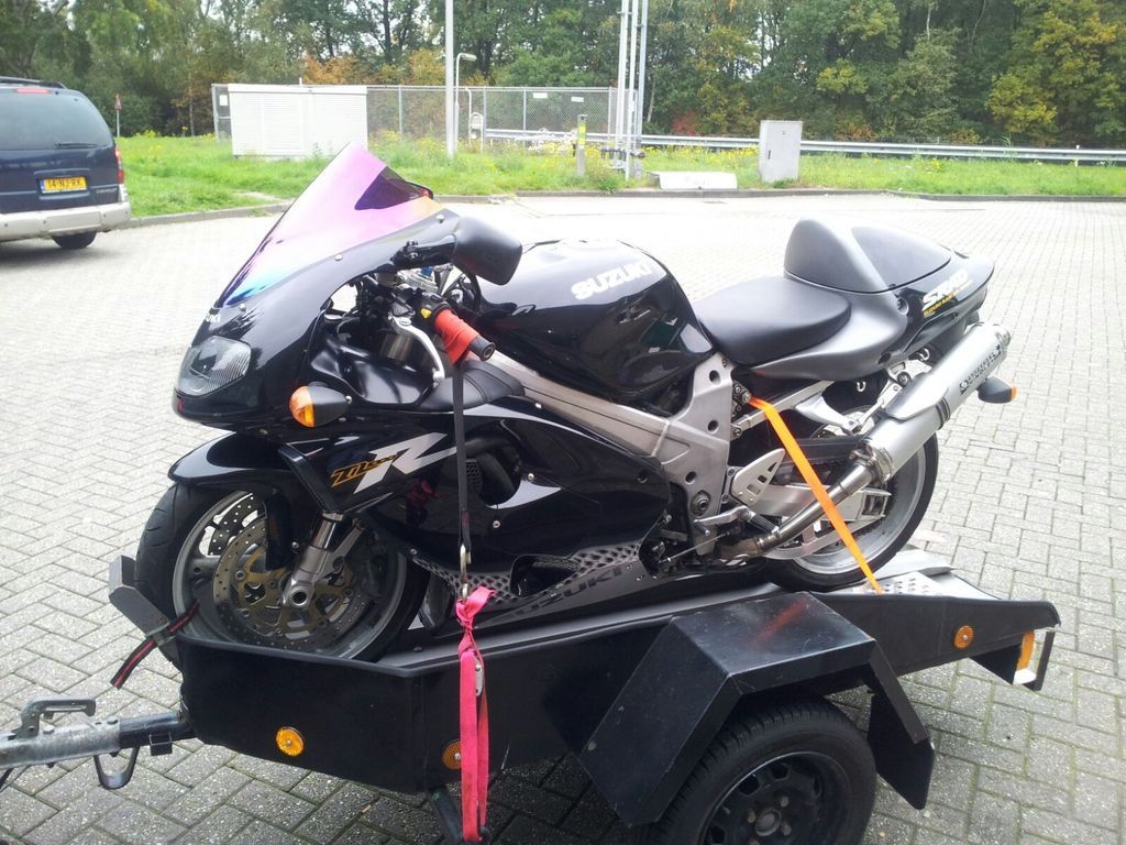

Afgelopen weekend heb ik weer een TL aangeschaft. :D
Deze is afkomstig van Cyriel die er geen tijd / centen voor had.
Het is voor mij de bedoeling om deze machine helemaal na te lopen, in orde te brengen en passend onderhoud te plegen zodat deze weer helemaal geschikt is om de weg op te gaan.
De geschiedenis van deze mottor is dat het motorblok was beschadigd door falende krukaslagers.
Cyriel heeft toen een blok overgenomen van medeforummer Pilatus met een bekende KM stand en staat van OH.
Dat blok is in de motor gehangen maar verder niet afgerond qua werkzaamheden. Er is dus nog meer dan genoeg om te doen om haar weer werkend de straat op te krijgen.
Al gaande weg zal ik wat standaard modificaties doen die de fiets beter doen lopen en functioneren.
Aanschouw TLR 2.0! :D
