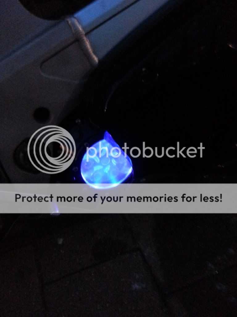

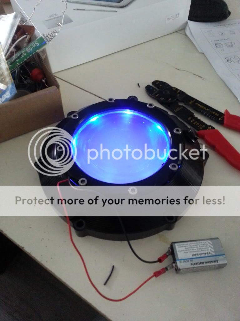

Hey, i know het is smaakgevoelig maar ik zag verschillende filmpjes waarbij ze leds hadden gezet in CCC.
Nu heb ik er al een tijdover na zitten te denken hoe dit moet in de standaard van drivers CCC die ik heb.
Na wat zoek werk op internet kwam ik terecht op een topic van TLZONE. Zie: http://www.tlzone.net/forums/suzuki-tl1000r-tl1000s-forum/120745-clear-clutch-cover-leds.html
it is overigens gebaseerd op de standaard koppelingsdeksel, maar hetzelfde principe heb ik toegepast op die van van driver.
Wat kost et?
zak 12v ledjes van Ebay ( 5 US dollar)
Wat soldeer
Wat snoertjes
1e is een FILMPJE!! --> click op plaatje

Heb ik ook al een tijdje. Overdag valt het niet op en 's nachts zien ze er ook niet echt iets van, tenzij ze langs de zijkant komen aanrijden. Dan nog lijkt het me niet echt storend. Enig storend van zo'n CCC is dat je de vochtophoping ziet als je korte ritten doet. IPV de pressureplate, zie je dan enkel de melkachtige verkleuring. Krijg ik het niet opgelost vliegt mijne er terug af... :lol:

Had een waterdichte ledstrip nog liggen en wat beginnen knutselen. Ccc is van rifleman aangekocht.
Binnenkant bevestigd met tec7 kit, gaatje voor draadje gemaakt en afgekit. Ik vind het leuk uitzien, maar niet iedereen is door zulke lichtmodjes gecharmeerd. :lol:
pressureplate is zijn verf alweer kwijt. Dat houdt niet onder die omstandigheden. :D

Ok heb de ccc van vandriver aangepast. Tot nu toe werkt et :-)
Die drukplaat van mij houdt zn lak goed vast gelukkig :-)
