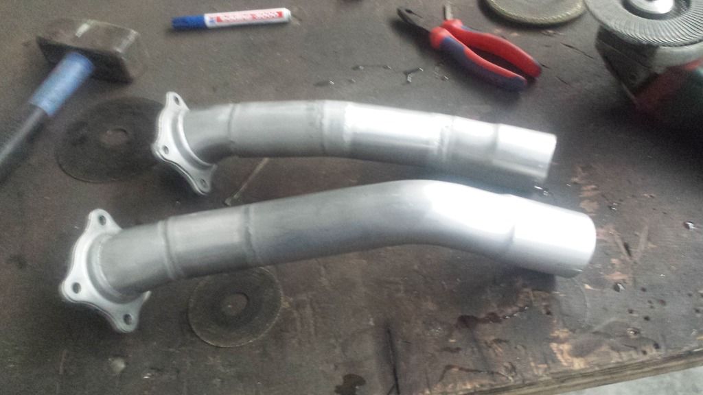

en de midpipes waren er niet bij dus moest ik nog maken.. dit is nu ook klaar dus de motor is gereed om te starten

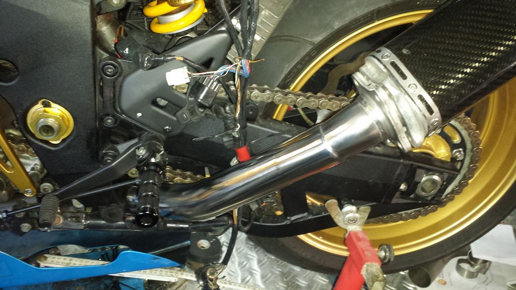

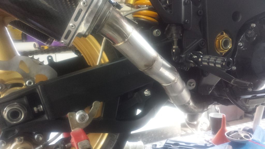

PAssen en meten, was stiekum nog wel veel werk haha

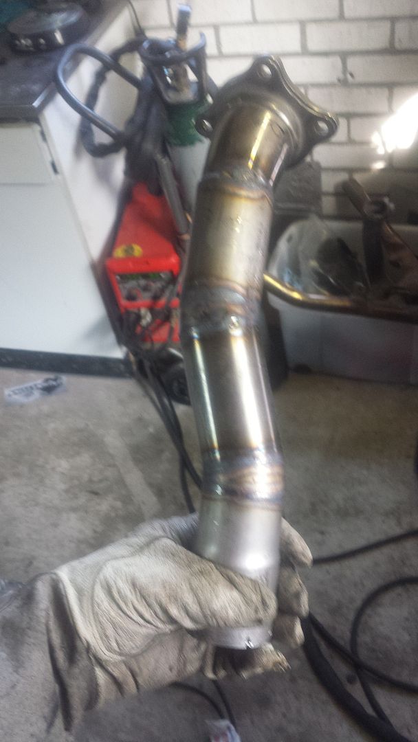

toen aflassen
op het werk in een beitsbad gehad om de verontreiniging weg te halen

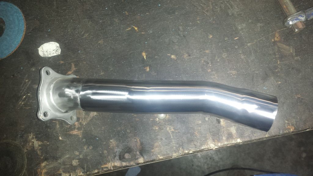

toen kwam nog wel het mooiste werk het schuren en polijsten van de pijp

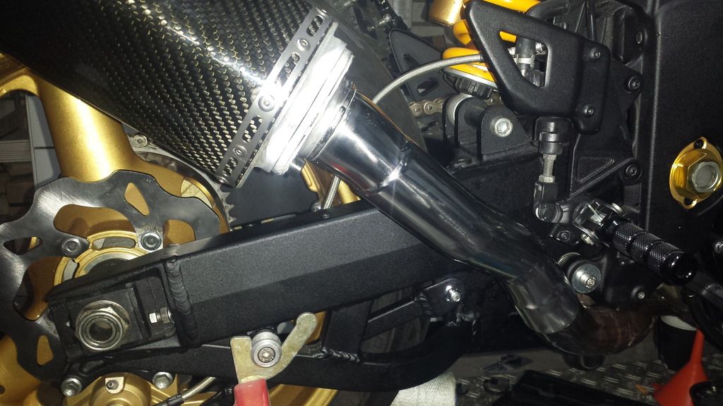

eind resultaat
Ben er nog niet helemaal tevreden over.. wil vlg jaar nieuwe adapters voor mijn dempers laten maken zodat deze beter gaan passen op de midpipes,
maar voor dit jaar kan het wel
