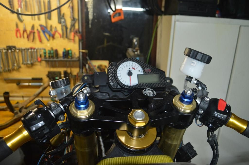

Iemand hier misschien ervaring met driven handvaten of andere aftermarket handvaten
die kant van de gashendel zit ik even mee,, voordat ik het mes erin zet :D :D :D , hier eerst maar ff vragen
als ik het handvat er zo opschuif lijkt het nergens op zo met dat dikke witte gedeelte (hier gaat het originele handvat over heen en in "geklikt"
de driven heeft dit dus niet.. dus blijft dit gedeelte in het zicht zie foto...
iemand hier een oplossing voor.. :D

Berichtdoor Oost-TL1000R » 09 jul 2014, 10:26
Yup die heb ik voor je. Men nemen een dremel en halen de witte rand weg. Dan krijg je als resultaat:
Zal nog ff zoeken naar een foto voor de montage van de handvatten.

Berichtdoor Dennisthe » 09 jul 2014, 13:44
Mooi,, had ik inderdaad ook al zitten te denken om dit te verwijderen. Heeft vlg mij ook geen enkele functie nu met die nieuwe handvaten :D :D
Zal er is ff in gaan snijden haha.. want zo lijkt het echt voor geen meter

Berichtdoor Dennisthe » 14 jul 2014, 23:21
Zo handvaatje zit ook op zijn plek.. heb dat witte gedeelte er afgedremeld en de overige witte even zwart gemaakt,
zo valt het helemaal niet meer :D :D

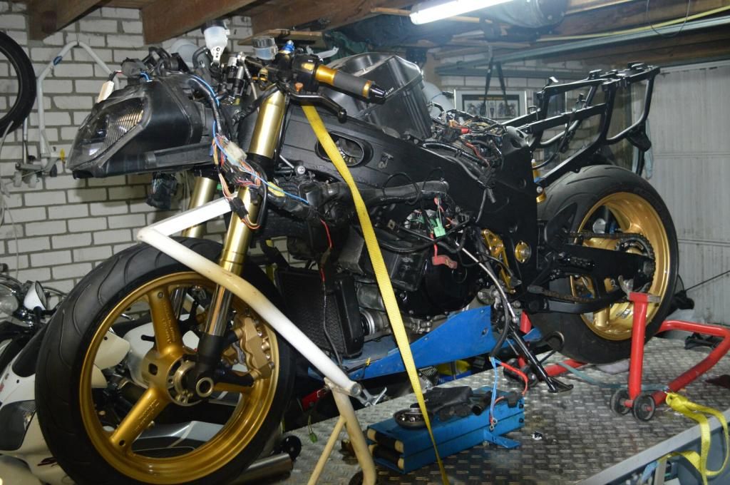

Berichtdoor Dennisthe » 20 aug 2014, 22:14
Zo ben ook weer begonnen met de motor haha..
Direct een probleem.. mijn velgen waren gespoten
Dus de schijven konden weer gemonteerd worden
Maar tijdens het schoonmaken em vrijmaken van de "rivets" van de schijven.. viel me op dat er 2 rivets meer speling zat dan de rest..
Nu zijn er bij die 2 de veerring er tussen uit.. deze zitten nu ook gewoon los in de schijf..
Zou dit te reparen zijn.. of heb ik nu een echte reden om
Mooie schijven te kopen haha :D

Re: Dennisthe's TLR
Berichtdoor pedrodetski » 20 aug 2014, 22:19
Check even mijn gixxer draadje, daar staat nuttige info over reparatie van de schijven/bobbins.
viewtopic.php?f=15&t=5011
Of het de schijven ook waard is is moet je zelf natuurlijk bedenken, maar als je toch al de gedachte hebt om andere schijven te kopen dan zou ik het wel weten....... :D

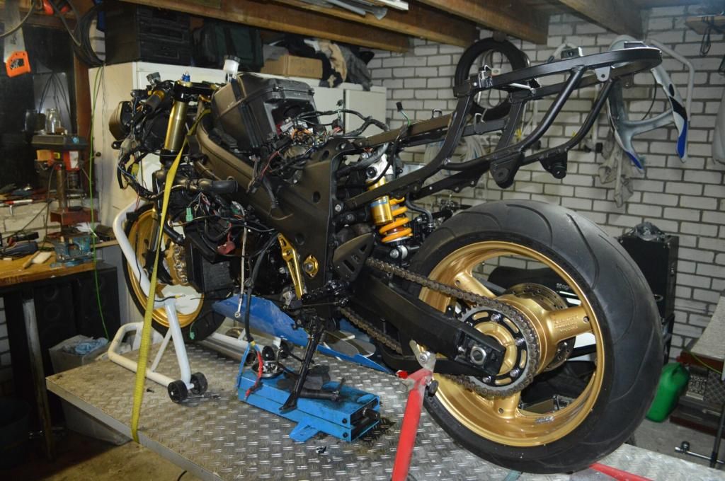

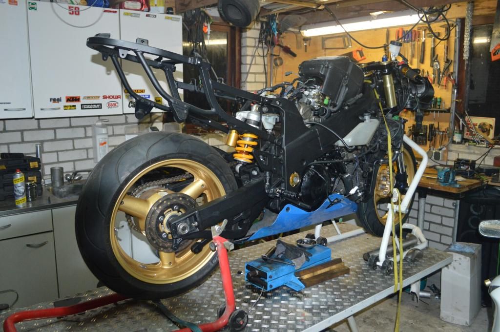

Berichtdoor Dennisthe » 15 okt 2014, 15:51
Zo eerst hier maar is wat nieuw leven inblazen haha.. beetje te lui wbt dit topic haha ](*,) ](*,)
TL staat inmiddels weer op de wielen al moeten ze er wel weer is een x weer onderweg omdat ik nog altijd nieuwe schijven moet :cry:
het begint weer wat te lijken, al moet er nog wel wat gebeuren maar goed we hebben nog de hele winter :-" :-"
ben nu druk bezig met alle kuipwerk,, alles zit nu in de grondlak en tis ff afwachten wanneer we de spuitcabine in mogen (ik niet wachten in ieder geval)
maar goed nog genoeg te doen dus we hebben nog wel tijd
eerst maar is ff een paar fotos van hoe die er nu bij staan.. tenminste als jullie er benieuwd naar zijn :D :D
let niet op de bellypan.. deze zit eronder voor de maten van de uitlaat, ben hier inmiddels ook mee begonnen, heb bijna alle maten hiervoor. en al een begin gemaakt
maar hier kom later op terug..
