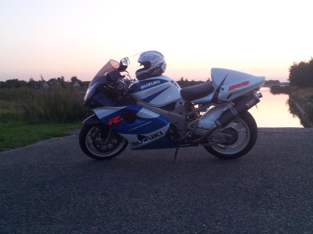

Dit was hem..

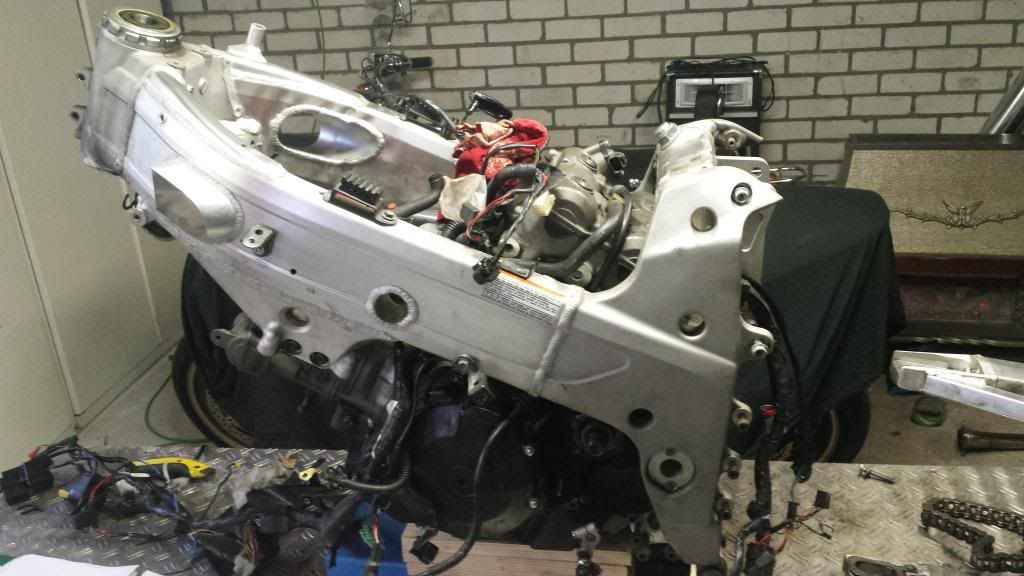

en zover zijn we nu,, dit frame wordt niet gepoedert dus heb eerst alle delen die worden gecoat gedemonteerd
dus ben zo ff gestopt
Heb contact gehad met meerdere coaters.. denk dak een keuze gemaakt heb.. dankzij stefan nog bedankt voor het adres haha..
Gaf ook direct de beste prijs af, wel al gemerkt dat hier redelijk prijsverschil inzit

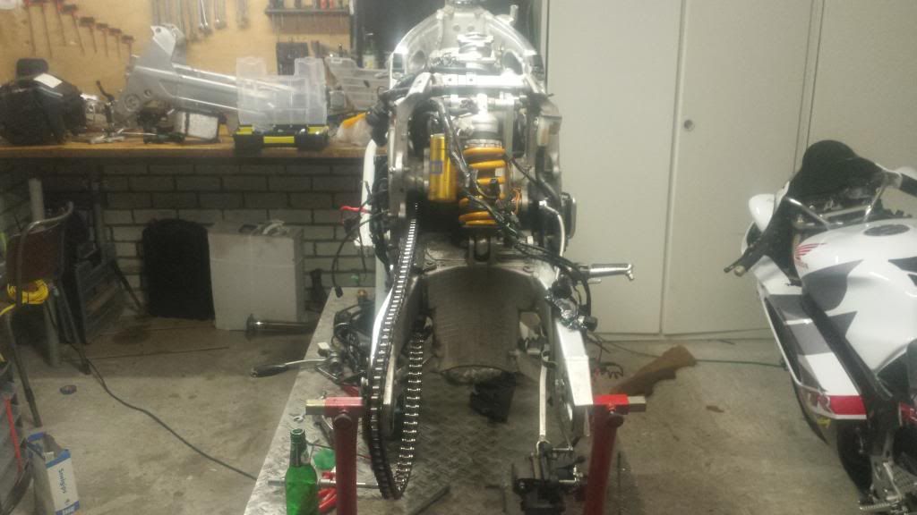

nog een paar uurtjes tijd gehad voor de tl. ff de spullen klaar maken voor de poedercoating
Eerst maar is de ketting op een nette manier breken, Deze wil ik nog ff weer gebruiken want zo oud is nog niet
nu alleen een nieuwe klink schakel en dan moet die weer goed zijn :D :D
DE achterbrug ook maar ff schoongemaakt, Denk niet dat die zo smerig naar de coater kan hahaha
De lagers gedemonteerd, dus ook direct maar opzoek naar nieuwe lagers..
nu ff kijken hoe alles af te dekken/ beschermen voor dat het naar de coater gaat..
dus als iemand nog tips heeft hoor ik het graag

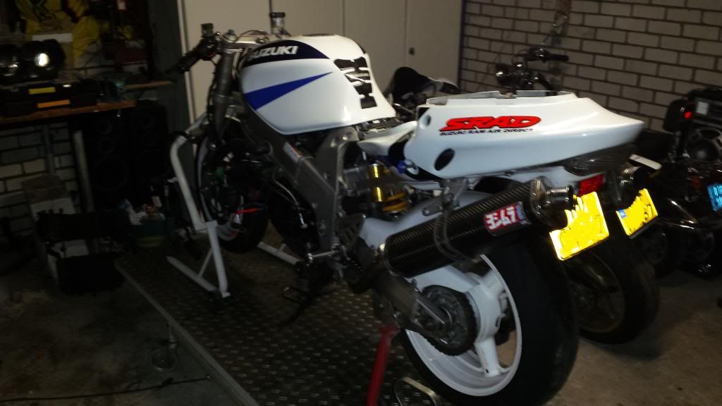

VOOR
NA
denk dat ik geen poedercoating moet hebben binnen in de achterbrug (waar de lagers in komen) waar de as doorkomt zeg maar.
hoe zou ik dit het beste af kunnen dekken.
