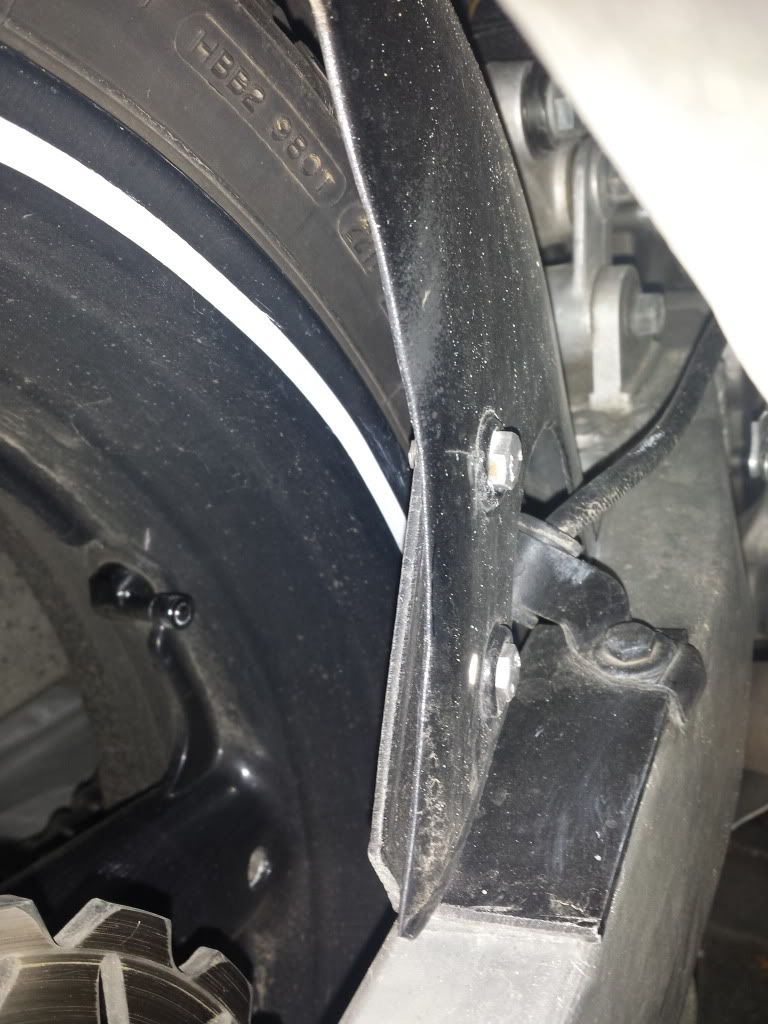

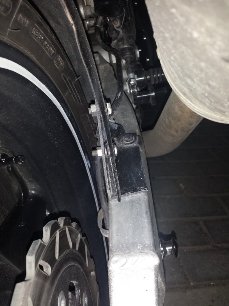

Ik weet niet of het het zelfde is als met een R maar zo heb ik het gedaan
Gewoon een alu hoek profiel een beetje op maat geslepen gat er in geboord voor de hugger en een gat geboord ter bevestiging van de bout waar je remleiding aan vast zit zit als gegoten

Berichtdoor dennis1972 » 22 jan 2014, 22:36
Oké het lijkt hetzelfde als mijn R..
Ga wel eens even stoeien .
