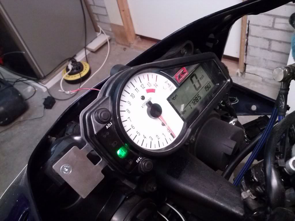

Zo ben ik begonnen met het puinruimen van de KV die in de olie terecht is gekomen en heb ik de GSXR dash werkend gemaakt.

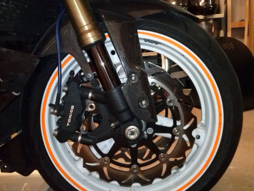

De remmen ook nog maar even goed nagekeken en nieuwe RV er in gedaan.

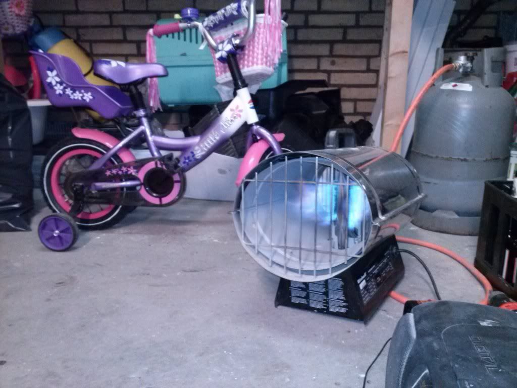

Tuurlijk moet er ook nog wat gedaan worden om de werkplaats een beetje op orde te krijgen zoals een heftafel en een compressor. Maar ik voorlopig maar eerst het meest nodige aangeschaft..... Verwarming, want damn wat is het koud in die garage.... :lol:

Lekker plek om te sleutelen. Ziet er een 'licht' verwarmingselementje uit... :lol:

Tellertje er ook al op. \:D/ Heb je Joe's converter zelf geplaatst of laten plaatsen door hem?

Thnx Hell, heb de chip van JoE idd gewoon zelf gemonteerd in de dash. Was appeltje eitje. Alleen een constante plus was even frummelen. Maar heb ik uiteindelijk uit de draadboom weten te halen vlak achter de dash zelf dus dat is ook goed gelukt.
Heb inmiddels ook de conversie van MPH naar KMH kunnen doen. Alleen is het (nog) niet mogelijk om Farenheit naar Celcius te zetten.... Moet ik voorlopig maar mee leven denk... ;)
Nu ook nog een plekje vinden in de draden chaos voor de SH. :lol:

Weet iemand trouwens hoe of waar je de KM stand kan laten wijzigen op de gixxer dash?
Wil eigenlijk wel graag mijn orginele KM stand behouden.

Stefan heeft me een tijd terug hier een PM over gestuurd. In combinatie met de speedohealer zou je iets kunnen opzetten, zodat ie
meer km maakt per rotatie. En zo het laten oplopen op heel korte tijd tot je ori kmstand. Ben de PM evenwel kwijt (moeten wissen wegens teveel PM's hehe), maar Stefan kan je normaliter hier verder mee helpen... Leek me heel plausibele en uitvoerbare uitleg. Ik ga een beetje bekijken dat ik ongeveer zelfde aantal km heb wanneer ik swap doe. Maar goed, heb nog niet eens een dash op het moment... Noch een functionerende TL... :roll:
Schiet mooi op die Tl van je ... =D> \:D/

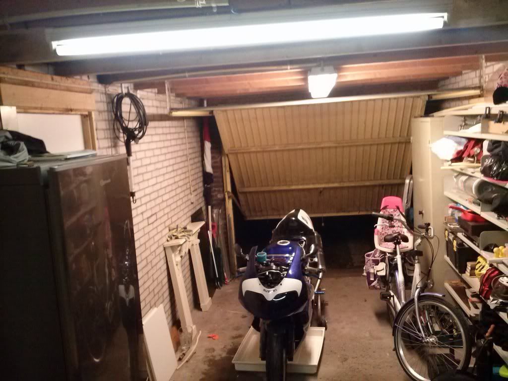

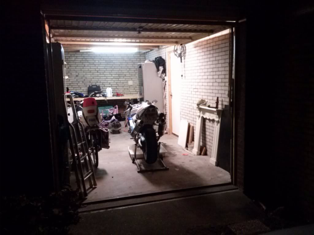

Mooi hoor z.n knutsel plekje.... Toch blijf ik me af vragen of je wel wat ziet in t donker met die cover...

Zeker een relaxed sleutelhokje... Scheelt dat in een garage toch nooit een auto past door alle andere spullen die je erin zet :lol:
Dit is de methode die door JoE bedacht heeft;
The 'Speedohealer approach' to correct the mileage is reasonable if the difference is not too big. I did that to get my GSXR clocks (~27.000 kms) to the bike's actual ~51.000 kms. The SH has a test mode that can be used to let the speedo (and odo) run for some hours. I did that an my testbench. I think it would also work 'in the bike'. I'd disconnect the ECU, pull all fuses that aren't needed, hook up the bike to a battery charger/tender and just let it run. I had the 'old' V3 SH that has a 10-step test mode. As far as I remember, the highest possible mode was ~400 km/h.There is also the possibility to hookup the gauge to some sort of tone generator or something. Even 'Arduino' with just 10 lines of code will do. A square wave signal of 1 Khz and between 5 and 12V peak-to-peak will make the speed run at ~675 km/h. This is about the highest speed the gauge can do. The speedo display will stay at 299 though...
Maaruh volgends de handleiding van de Speedohealer kun je mph omzetten naar km/h: http://www.healtech-electronics.com/docs/SHv4_UsersGuide_en.pdf
:-k
Misschien toch ff testen? Of had je dat al geprobeerd?

Speciaal voor jouw Jeroen.... 8)
Zeker wel genoeg licht hoor!
Ik zal later de motor omdraaien en dan het licht naar buiten laten schijnen dan is het zeker goed zichtbaar.

Ben gelijk ff aan het proberen gegaan met de SH en die methode werkt idd goed!
Op de teller geeft hij 299 KMH aan en de odo loopt ook op. alhoewel het niet erg snel gaat.
Check.....
Beetje jammer dat ik niet meer de exacte KM stand weet van mijn oude dash ](*,) ](*,) ](*,)
Moet ik eerst weer de boel gaan ompinnen ](*,) ](*,) ](*,)
Of ik kijk of ik nog ergens een foto heb van een recente km stand.. :-k
Heb uiteraard al geprobeerd om met de SH de MPH / KMH conversie te doen maar dat werkte niet.
Heb daarna de manual van de gixxer k2 gedownload en daar ook even in rond gekeken, JoE had ook een tip maar die werkte ook niet. Is uiteindelijk gewoon een combinatie van de 2 knoppen. Net zoals je de klok moet instellen.
