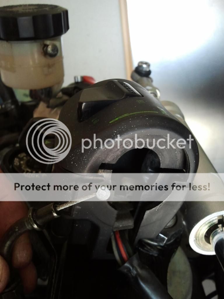

@Loki
Mijn bedoeling is om de weerstand die de standaardsensor geeft bij indrukken op de kabelboom te plaatsen. De koppelingshendel is een TLS en deze past gewoon op de kabelboom/stekker. Alleen ik mis hier de mogelijkheid om de stationairschuif in te plaatsen...

Ok top, komt goed dus met die weerstand. Wat betreft dat tweede zou ik eens in de bak oude shifters kijken bij de fietsenmaker, ik denk dat je daar wel kan slagen. Hoewel het al even geleden is dat ze traploze shifters gebruikten, mocht daar je voorkeur bij liggen.

Het mooiste was wanneer ik voor de stationairkabel de TLS hendel kon hergebruiken. Ook moet ik iets zien te vinden om deze oplossing vast te maken aan het stuur. Mijn vermoeden is dat ik er een bout doorheen moet maken.

Waarom haal je dat originele schuifje dan niet op ? En aan de andere kant stationair kan je hem ook wat verhogen met de draaiknop aan de zijkant van je motor gaat super makkelijk

Zoals het nu lijkt heb ik het probleem met de koppelingshendel en stationair opgelost.
