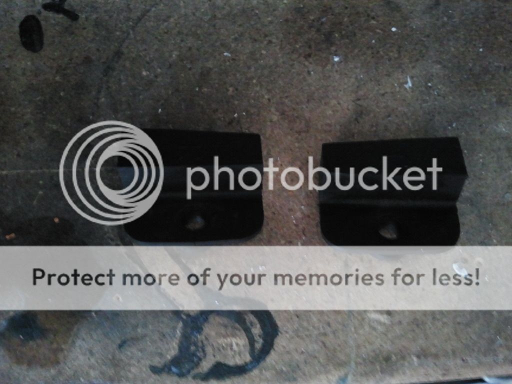

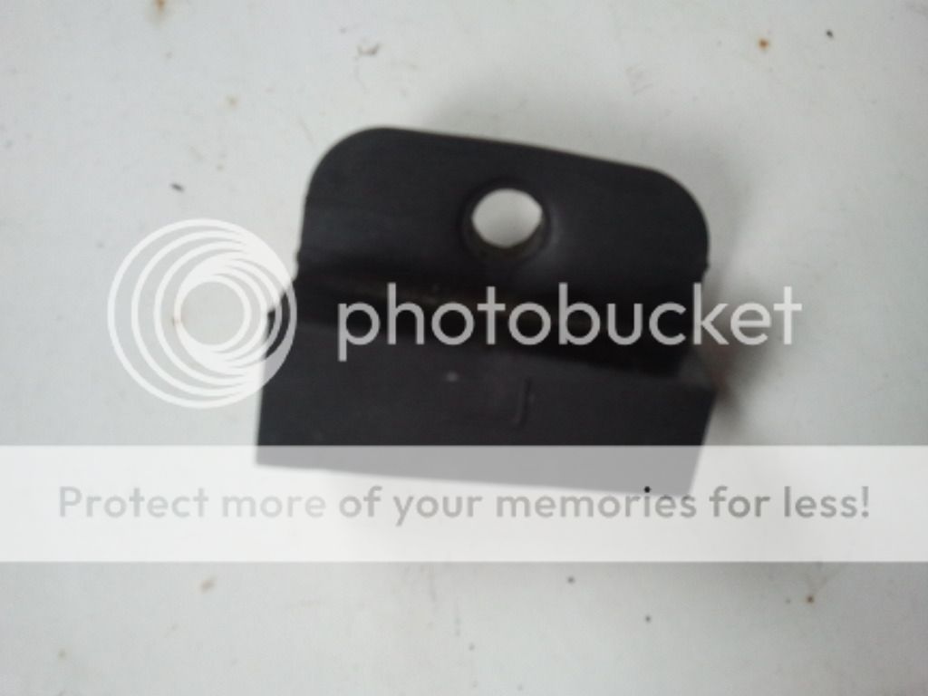

...En ineens kan ik deze onderdelen (rubbers) niet meer plaatsen. En kom ze ook niet tegen in het werkplaatshandboek van de TL1000R. (Of ik kijk eroverheen natuurlijK!) Staat L/R op.

Voor tussen tank en frame is m'n eerste gedachte..

Berichtdoor BMWMPower » 14 jul 2013, 14:10
Deze heb ik voor tussen het frame en de tank. De andere kan ik nog steeds niet plaatsen.

Re: TL1000R project voor circuit racer
Berichtdoor Oost-TL1000R » 14 jul 2013, 14:32
BMWMPower schreef:...En ineens kan ik deze onderdelen (rubbers) niet meer plaatsen. En kom ze ook niet tegen in het werkplaatshandboek van de TL1000R. (Of ik kijk eroverheen natuurlijK!) Staat L/R op.
Deze rubbers zitten onder je zadel. Om je tail te bevestigen...

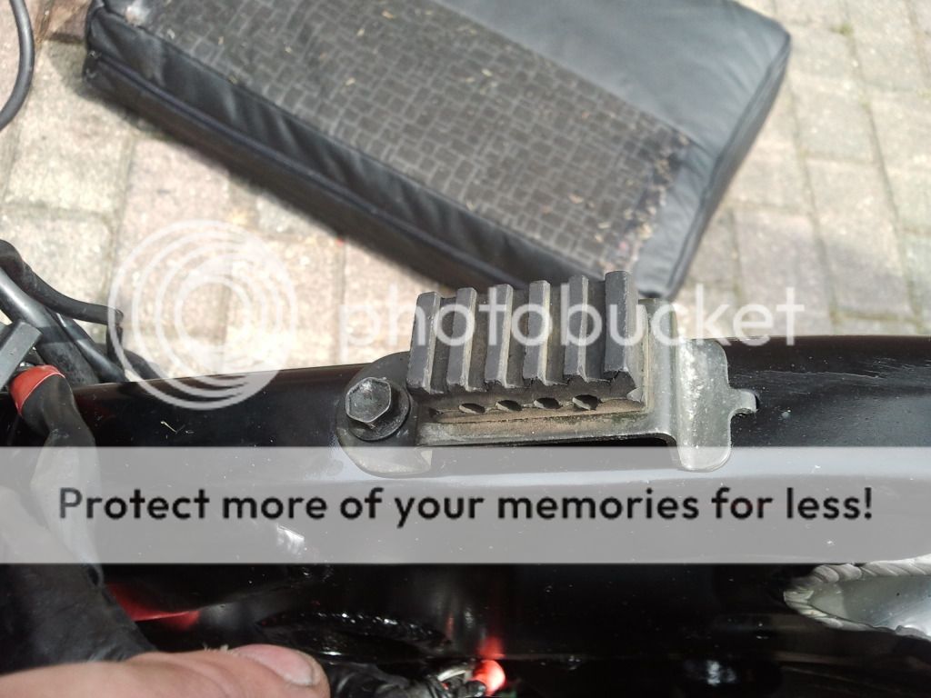

Berichtdoor BMWMPower » 14 jul 2013, 19:49

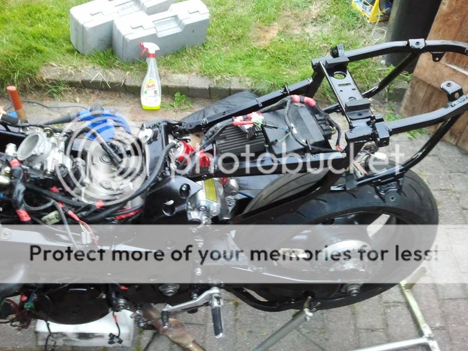

Moeten hier geen bussen zitten? Tussen het blok en het chassis? Ik heb het gevoel dat er vanaf het begin af aan een aantal onderdeeltjes missen. Stel ik draai hier zelf teflon ringen voor?
BMWMPower
Berichten: 81
Lid geworden op: 31 jul 2012, 19:43
Berichtdoor BMWMPower » 14 jul 2013, 20:07
Ik zie het al. De bussen zitten er wel in maar je dient ze naar het blok te tikken en te borgen met een moer.

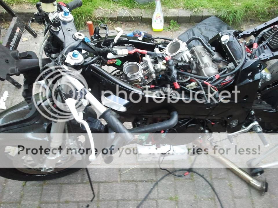

Weer een update....wel een tegenvaller!! M14 bout van de carterplug lam en een gat van de M8 van de voorste cylinder lijkt wel een M10!! Kijken hoe ik dit weer moet gaan oplossen....

En de koppelingshendel wil ik echt anders! Met choke kabel. Rem voor is wel gaaf. Nissin met Suzuki hendel, zwart.

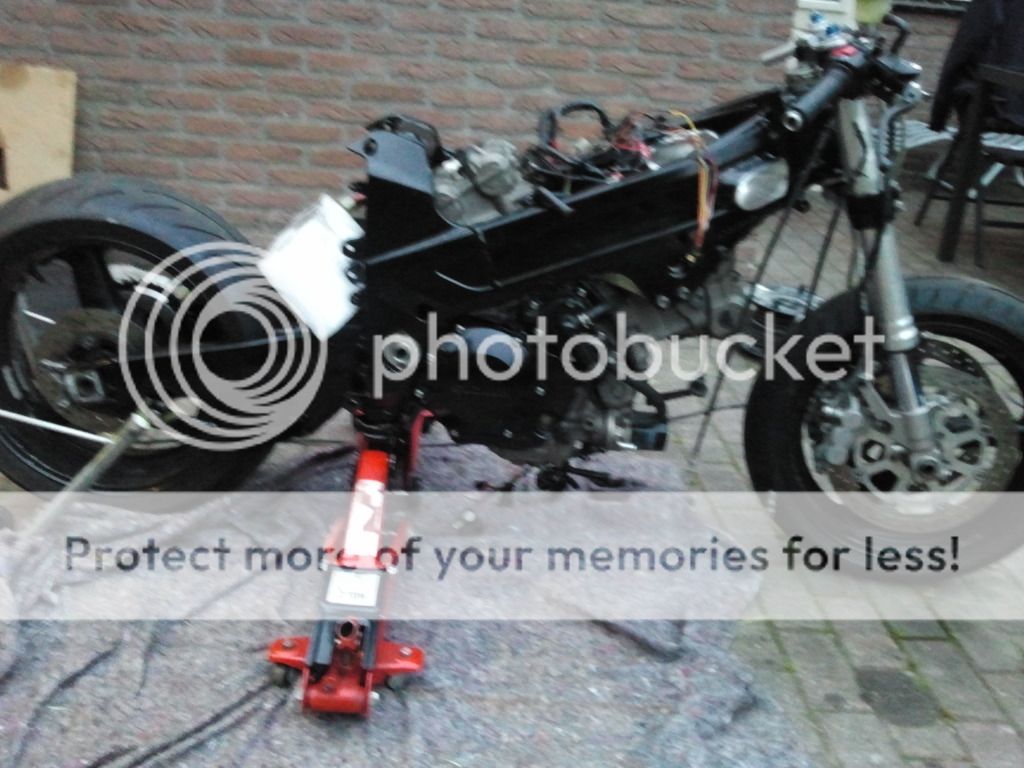

Berichtdoor BMWMPower » 26 jul 2013, 21:45

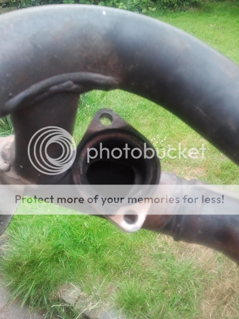

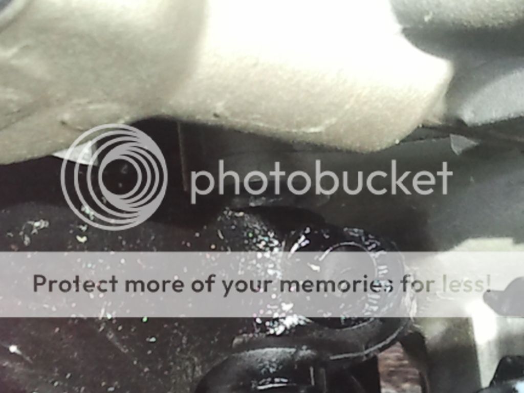

Zo weer een stuk verder. De uitlaat aan één kant er onder. Even een vraag:
Zit hier (zie foto onder) een mof tussen of flens pakkingen? En kan ik deze halen bij de automaterialen zaak???
Morgen verder met bedrading. Radiator en oliekoeler er weer voor. Alle olie en koelvloeistofleiding afmonteren en vullen.
Berichtdoor polthergeist » 26 jul 2013, 22:35
Jups daar hoort een pakking tussen. Kan je gewoon bij een motor zaakje bestellen.
