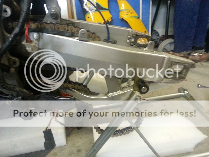

Oke weer een stukje verder.....ketting loopt mooi door het frame. Kijken of ik deze ketting weer ga gebruiken, nadat ik de klinknagels weghaal. Frame moet gepoedercoat worden. Dus alles eraf.
Nu even lezen over ketting klinken....aangezien dit nieuw voor mij is

Lijkt een Tsubaki ketting te zijn...opnieuw klinken wel verstandig???
Berichten: 4474
Re: TL1000R project voor circuit racer
Bericht door pedrodetski » 27 aug 2012, 20:46
Ziet er goed uit allemaal!!!
Wat betreft het opnieuw klinken, als de ketting nog in goede staat is kun je hem volgens mij gewoon opnieuw klinken.
Je moet dan een nieuwe ''klink schakel'' halen van Tsubaki en klinken maar!

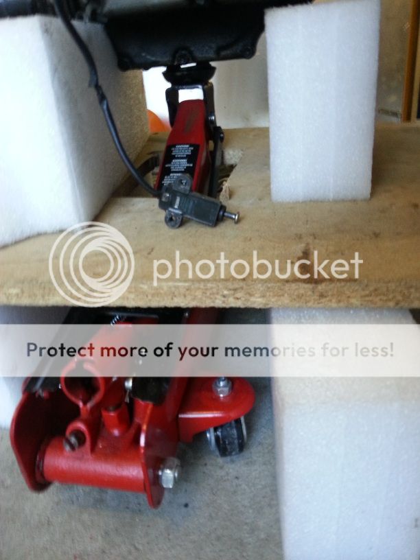

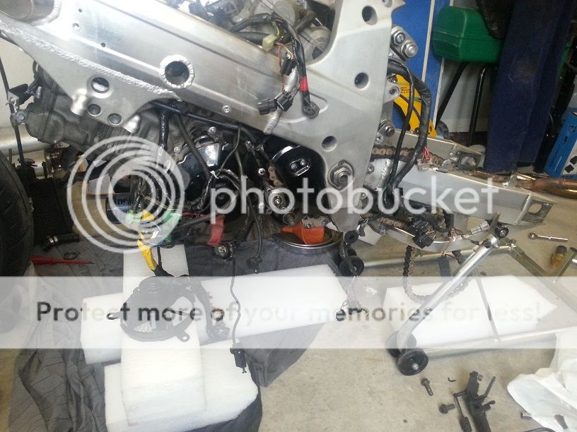

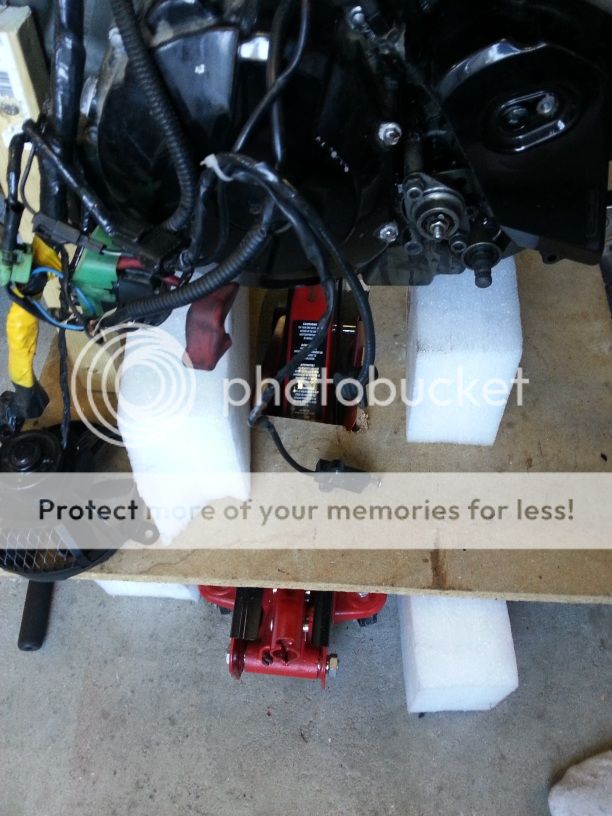

Blok los eronder. Ik zie alleen dat de achterste cylinder mogelijk de achterbrug raakt wanneer ik het blok laat zakken. Dus frame maar om het blok weg pakken ;-)))
Ketting gereedschap gekocht. Mooi werk zo'n pons!
Zelf gemaakte oplossing. Blok is niet erg zwaar. Viel me achteraf erg mee.

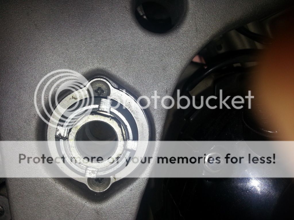

Wie weet hoe ik deze het beste los kan krijgen? (blz 6-48 werkplaatshandboek). Alleen wie heeft de tool of een idee waar ik deze kan verkrijgen of een alternatief?
Werkplaatshandboek:
Swingarm pivot nut & Swingarm pivot shaft lock nut
Staat een speciale tool bij....
09940-14980 (klein)
09940-14970 (groot) -- Swingarm pivot shaft lock nut socket wrench

Ik zat al met een dop in de hand. Heb wel een CNC freesbank, maar voor PCB's. Losse bovenfrees heb ik (nog) niet.
Bericht door ArnouTLS-TLR » 25 sep 2012, 14:09
Ik heb de doppen zelf gemaakt
Bericht door finally » 26 sep 2012, 06:40
Ik ook.. Je pakt een dop, houdt die voor de getande moer, teken de uitsparingen af op de dop, zet de haakse slijper er in en je hebt je dop! Een kind kan de was doen!
