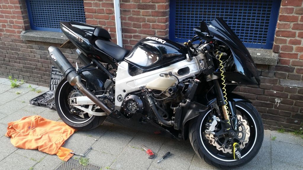

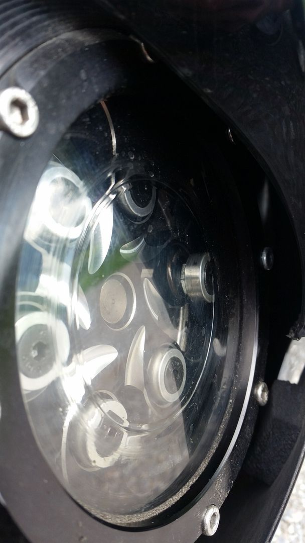

Zoals sommige van jullie al op FB gezien hebben had ik pas geleden een 'klein' probleempje met mijn drukplaat.

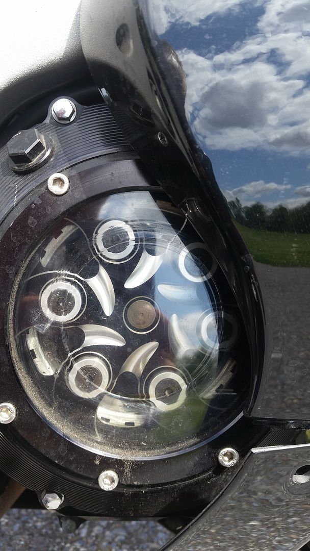

Ik was pinksterweekend naar dld geweest daar lekker wezen knallen in de bergen en niks geks gezien. Alleen soms bij haarspeld bochten merkte ik dat me koppeling in een keer pakte ipv slippen. Dus ik had het idee dat mijn koppelings vloeistof op zou zijn. Toen ik terug kwam in nederland de volgende dag ff stukje rijden en ik zette haar neer peukie er bij even chillûhh en toen zag ik ineens dat er een bout van de drukplaat helemaal er uit gelopen was
En als je goed kijkt waren er 4 bouten al een beetje los. Dus de brommer naar me vriendinnetje gelopen en naar huis om ff gereedschap te halen.

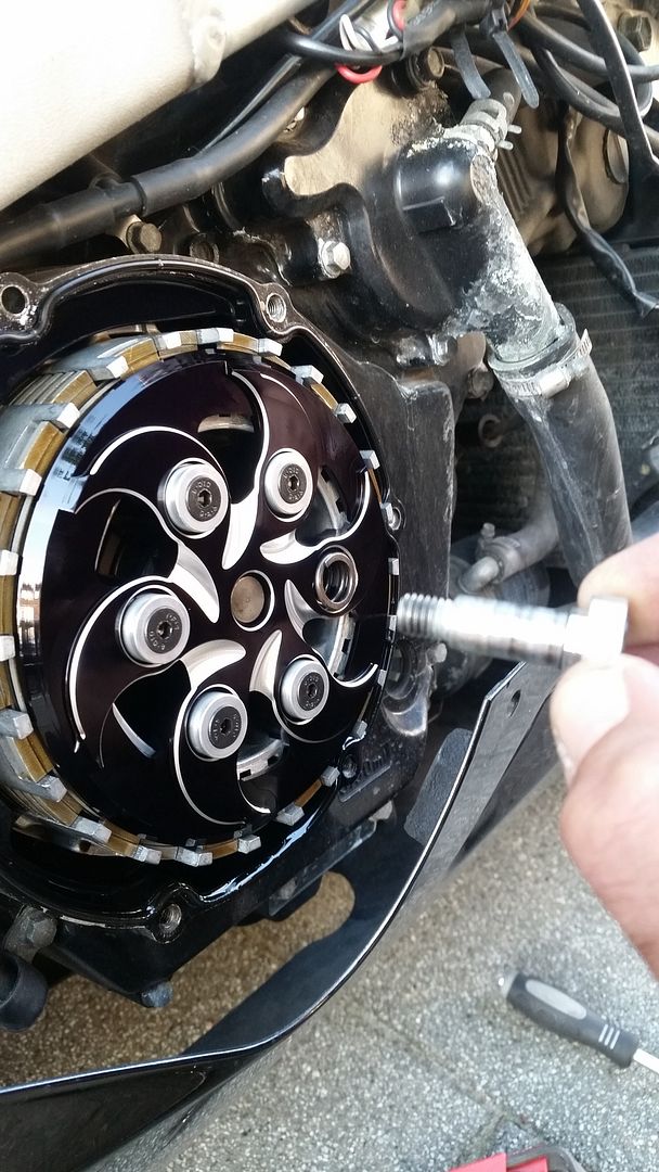

Toen de CCC open gemaakt en zag dat het hele busje los gedraaid was en niet afgebroken waar ik bang voor was.
Dus alles weer vast gezet niet op moment maar goed hand vast. En daarna ff proefrondje gedaan en ze reed en koppelde weer als vanouds...

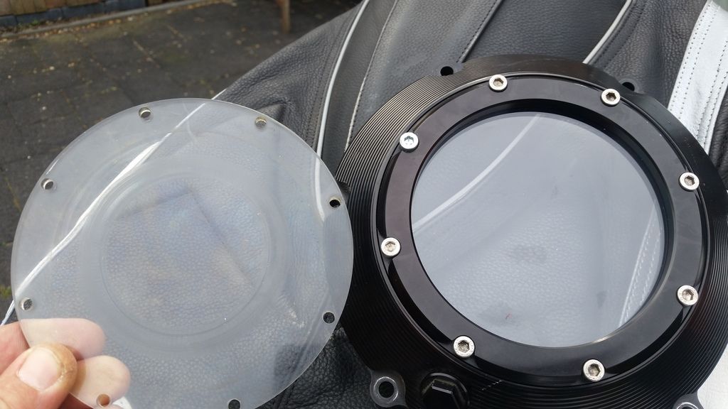

Een maat van me kon een nieuwe polycarbonate plaat laten maken via zijn werk.
Dus toen nog een x open gemaakt en de cover vervangen en de bussen vast gezet met een druppel blauwe loctite.
Al met al best handig z.n CCC...

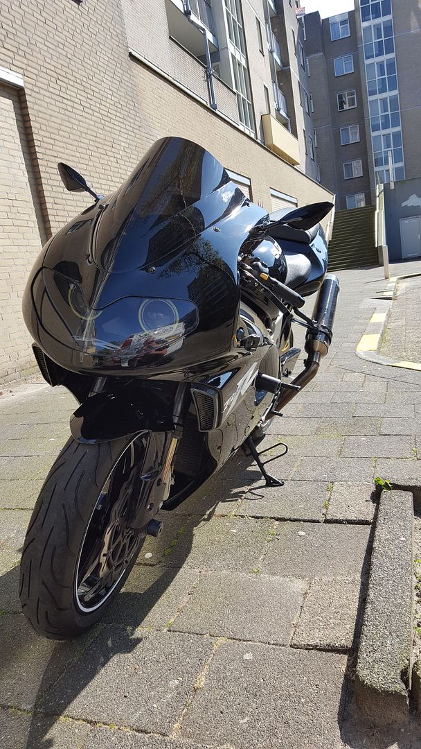

Er is weing veranderd sinds dat ik mijn OEM wielen voor magnesium wielen vervangen heb.

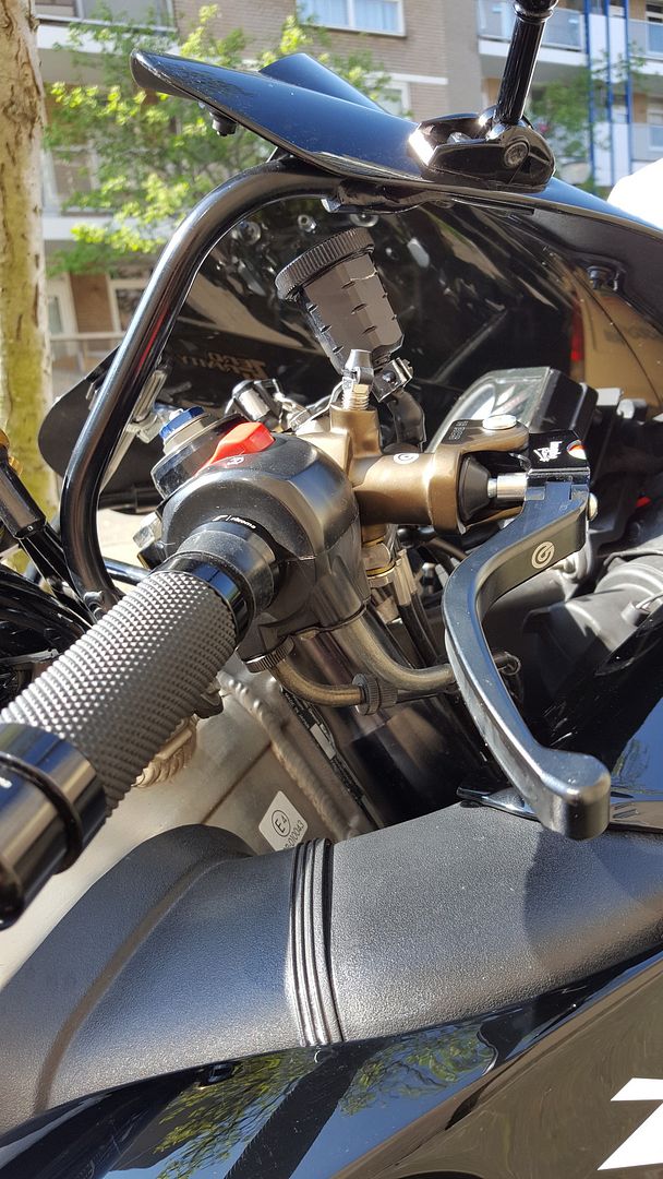

Heb pas geleden een mooi brembo setje overgenomen van pedrodetski. En vandaag eindelijk helemaal klaar.

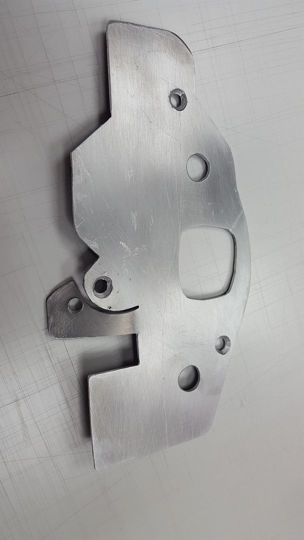

Had ze er al op gezet maar toen kwam ik er achter dat mijn brommer niet meer op stuutslot kon omdat de rempomp veel te groot was dan mijn andere brembo pomp. Dus heb ik samen met train een nieuwe montage plaat gemaakt zodat mijn teller 2.5 a 3 cm naar links kwam te zitten. En ook heeft train een mooie mat zwarte sticker er op geplakt. Ziet er weer netjes uit zo. Ook maar meteen even van de gelegenheid gebruik gemaakt om mijn brommer te wassen.
Pics:
Nieuwe bracket

Mooie 19 rcs rempomp

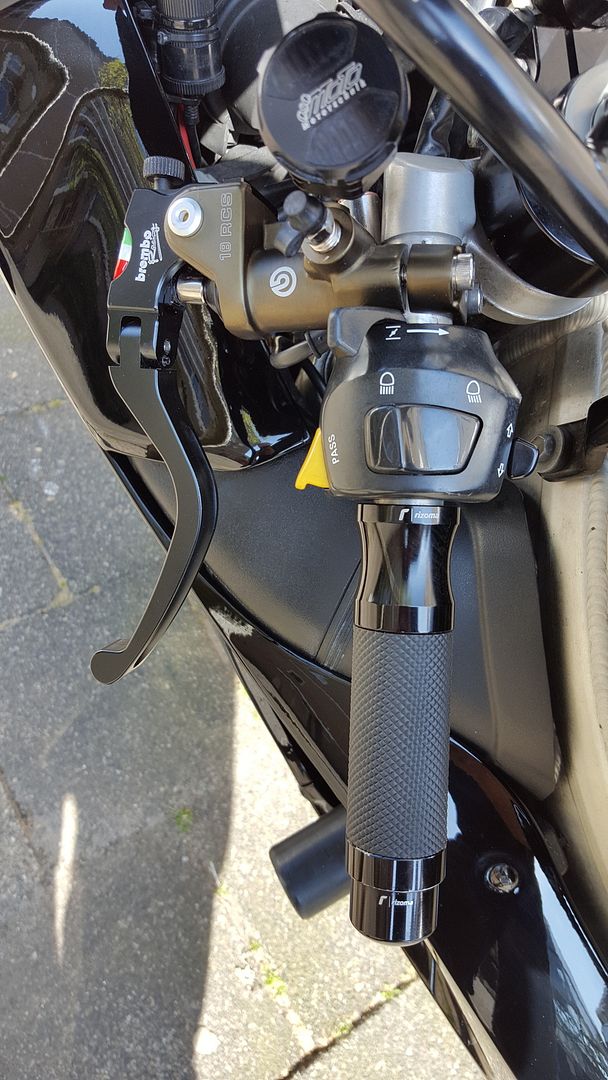

Mooie 18 rcs koppelingspomp

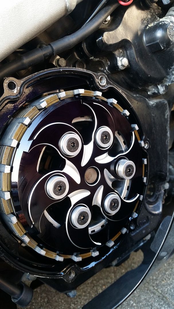

Nog een mooi shinny plaatje .

Zijn dat originele brembo pompen? En hoort die kier tussen de pomp en de bevestigings beugeltje?

Loki schreef:En hoort die kier tussen de pomp en de bevestigings beugeltje?
Zo een kiertje, dat had toen ook met mijn 19mm pomp. Ik had toen de bovenkant iets dichter geknepen en onder wat meer open gelaten omdat die toch uit het zicht was.
