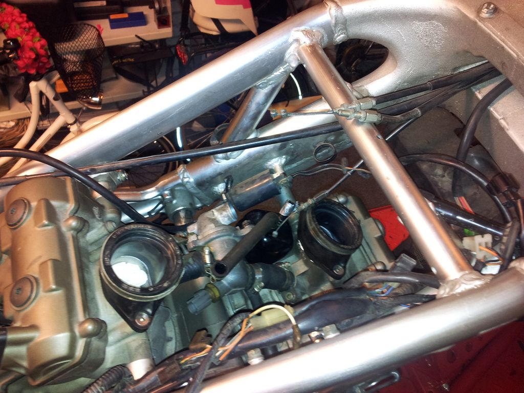

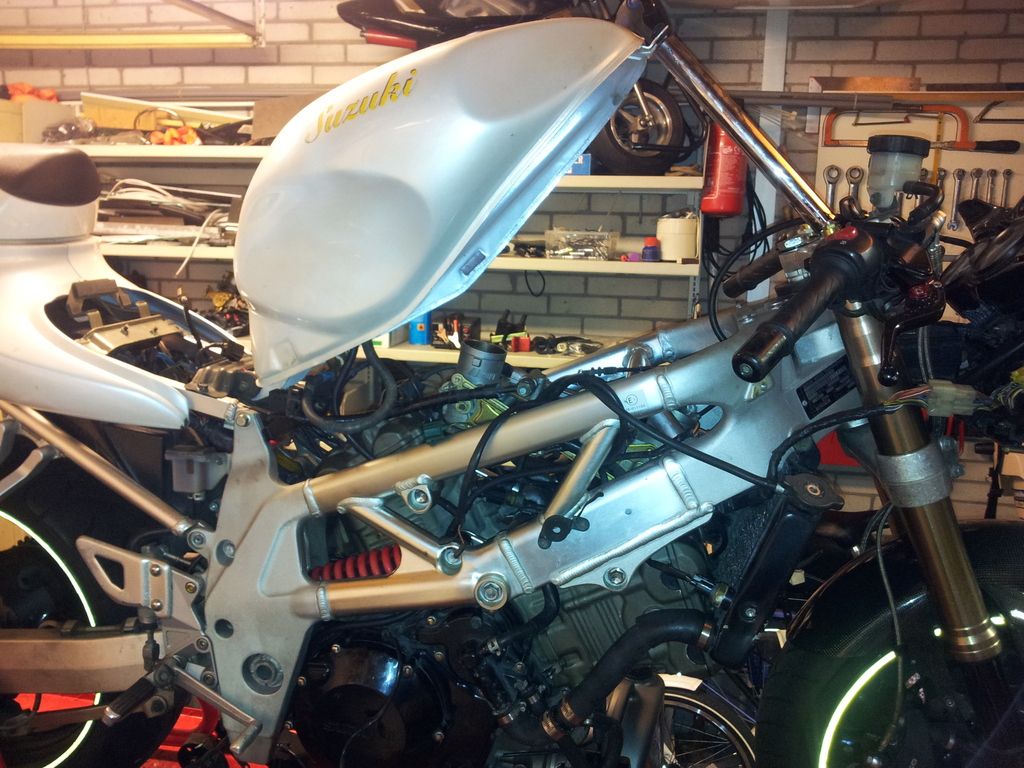

Alle klepjes inmiddels helemaal naar mijn zin kunnen afstellen. Moest even opzoek naar de juiste stelplaatjes, maar is goed gelukt.
Ook gelijk maar weer het blok erin gehangen.
Was een enorm gedoe om de inlaarrubbers te wisselen van het S blok naar de R. Die inbusbouten zitten altijd enorm vast gerot. Had dan ook het geluk dat ik ze alle 8 mocht uitboren......... #-o
Maar is uiteindelijk goed gekomen gelukkig. :D
Vanaf nu moet het in theorie vrij soepel gaan verlopen. Ik moet nog een startmotor opzoeken in de kisten met onderdelen en ook moet ik nog wat bedenken voor het aansluiten van het PCV systeem op het luchtfilterhuis. Ook de GPS connector van de R past niet op de draadboom van de S dus daar moet ook nog een oplossing voor komen.
Maar het grote werk is nu wel een beetje gedaan. Hopelijk kan ik haar snel weer aanslingeren om te kijken hoe ze loopt en dean de boel gelijk goed afstellen.

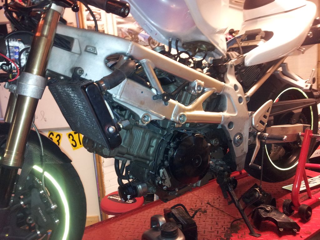

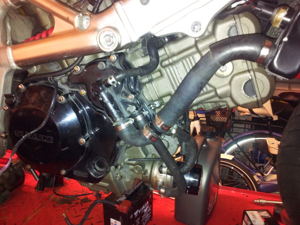

Weer een stapje verder....... :D
De koelslangen zijn aangesloten op het R waterpomphuis. Had nog wat slangen liggen van een R elke ik kon versnijden om ze netjes pas te maken op de radiateur.
De ketting moet er nog op gelegd worden en er moet ook nog een hydrolisch koppeling systeem gemonteerd worden.
Verder enkel nog de GPS stekker aanpassen.

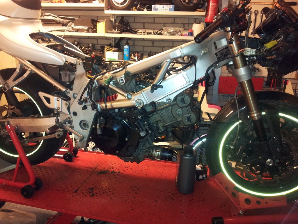

Berichtdoor pedrodetski » 09 dec 2015, 23:00
Nou de eerste paar klappen met het verse blok zijn door de garage gegaan hoor. :D
Heb haar nog niet helemaal warm laten draaien, daar is het nu een beetje laat in de avond voor.
De gipro zit er inmiddels ook tussen en alle elektra werkt zoals het moet.
De remmetjes ook gelijk voorzien van verse vloeistof en goed ontlucht. Ze kwam hier binnen met een hoop lucht in het systeem. :p
Al met al best een intensieve klus, zeker als je bedenkt dat zo een beetje ieder boutje vast gerot zit en afbreekt als je er naar kijkt. :-& :lol:
Nu resteert er enkel nog de ketting erom leggen, de koppeling leiding monteren en goed afstellen. :D
Daarna mag ze weer terug naar de eigenaar.
