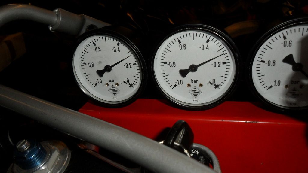

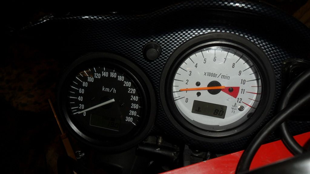

FF een update na alles weer te hebben gecontroleerd klepspeling,tb en tps loopt hij beter stationair.
Maar nu krijg ik een backfire in de achterste cilinder het is maar voor even en dan loopt hij mooi rond
en geen backfire meer(klepspeling is goed)en hij slaat dan meteen af maar hij zakt niet meer in toeren weg
zoals in het begin \:D/ .
Iemand dit ook al gehad.
Hier een filmpje van de backfire en een paar foto's.
Het flimpje
En een paar foto's

Klinkt al een stuk beter. Stationair lijkt vrij laag te staan? Misschien iets opschroeven?
Een TL heeft volgens mij wel vaker moeite om inspuiting en ontsteking juist te timen bij zulke lage toerentallen en vrij abrupte halen aan het gas.
