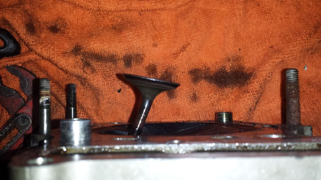

Na een kort ritje liep hij ineens op 1 cilinder dacht eerst bougie kapot.
Nou maar even kijken dan bougie goed maar na even zoeken oorzaak gevonden.

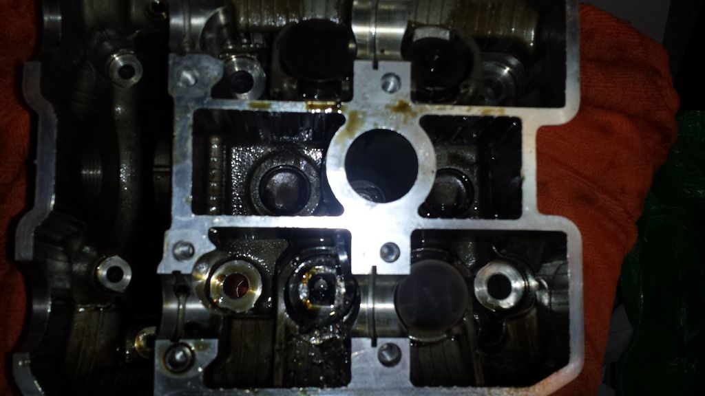

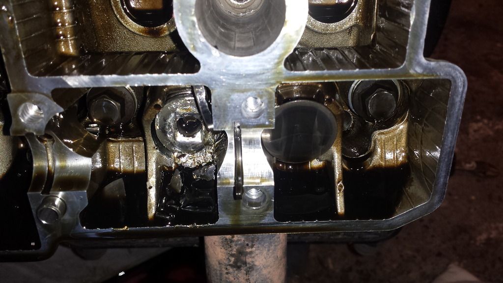

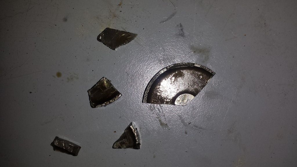

Blijkt dat er een bus van de voorste cilinder uitlaat kant gebroken was dus aardig wat
schade zie foto.

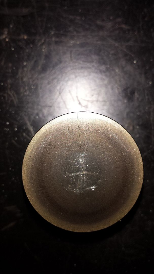

Blijkt dat de andere bus ook al scheuren vertoont.
Nou nu maar achter onderdelen aan .

Als ik zo die klepsteel zie vraag ik me af of je zuiger nog heel is.. en zo ja wat heeft dan de klap opgevangen?
Het zijn vaak die verdomde cupjes die breken.
Sam heeft een paar jaar terug al gewaarschuwd voor dit probleem en ik ben het met hem eens.
Check die shim buckets!
Jij hebt er niks meer aan helaas :x
Re: Schade aan het blok
Berichtdoor pedrodetski » 04 sep 2015, 09:00
Al je ze wil controleren heb ik daar de juiste NDO spullen voor.
Stuur ze op en ik controleer ze op (haar)scheuren, krijg je ze een paar dagen later weer terug.
