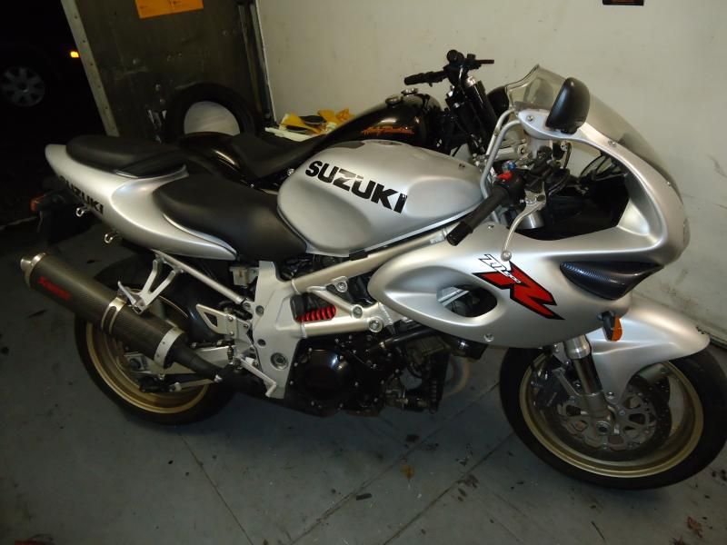

een paar weken terug kocht ik een 97er tl1000s .
geen nette motor, er zit wat werk aan, maar daar was de prijs ook naar .
nu 2 keer gereden met de tls, tijd om hem uit elkaar te halen :D
het plan is er een leuke "fun" motor van te maken.
geen fancy streetfighter ofzo.

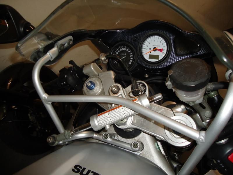

eerste ergernis waren de clip ons .

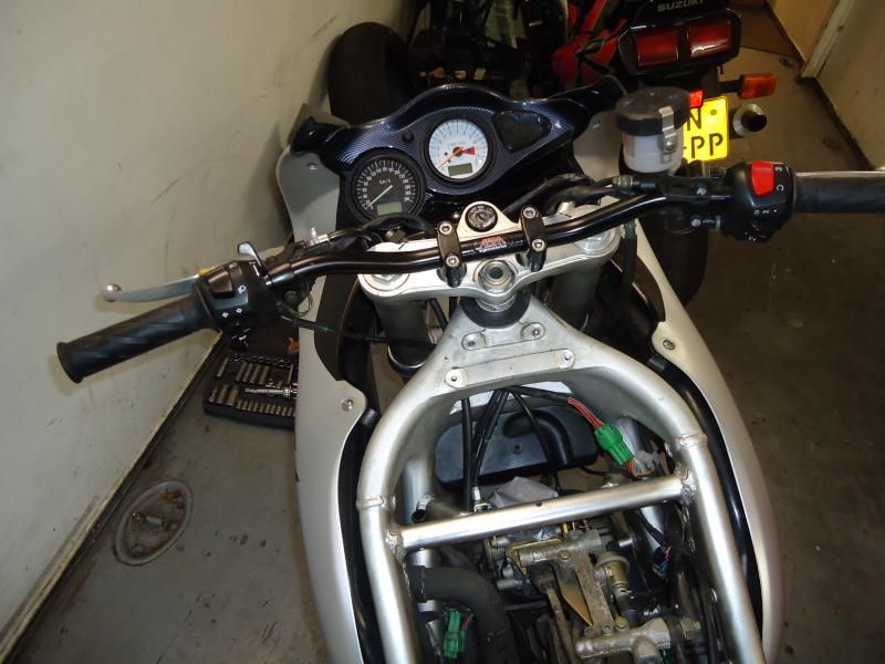

ik kreeg last van mijn polsen, en met een breed stuur gooit hij wat makkelijker de bocht in denk ik .
dus van dit
naar dit

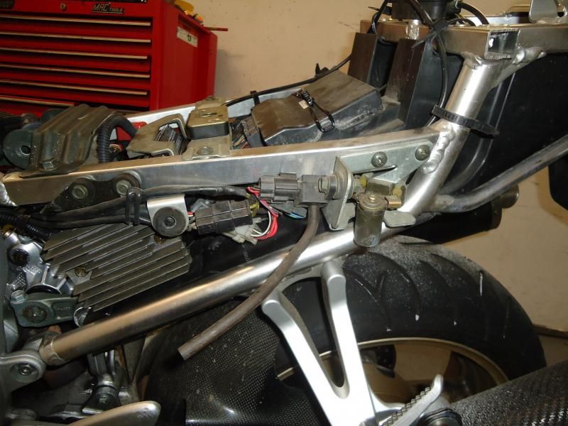

tijdens de bagagehaken eraf slopen kwam ik nog een sensor tegen waarvan het slangetje niet aangesloten is.
iemand een idee waar die hoord?

Waarschijnlijk de air pressure sensor? Mooie hugger btw! :D

Dit slangetje hoort gewoon los te hangen achter de linker zij kap.

oh okee thanx, meet die de buitenluchtdruk?

Ja. Ik weet niet hoe watergevoelig dit hoekje is, maar denk dat het in ieder geval verstandig is de opening van het slangetje naar beneden te richten zodat er geen water in het slangetje kan blijven staan.

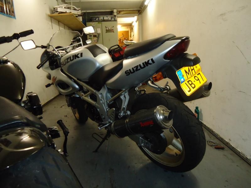

ik heb de uitlaatbochten aangepast .
de lijn van de dempers klopt niet met de lijn van de kont vind ik .
van dit
naar dit
links aangepast rechts orgineel

Berichtdoor pedrodetski » 06 sep 2014, 19:38
Nice! Ik ben voorstander! Lekker dicht in het kontje wegstoppen die dempers.
