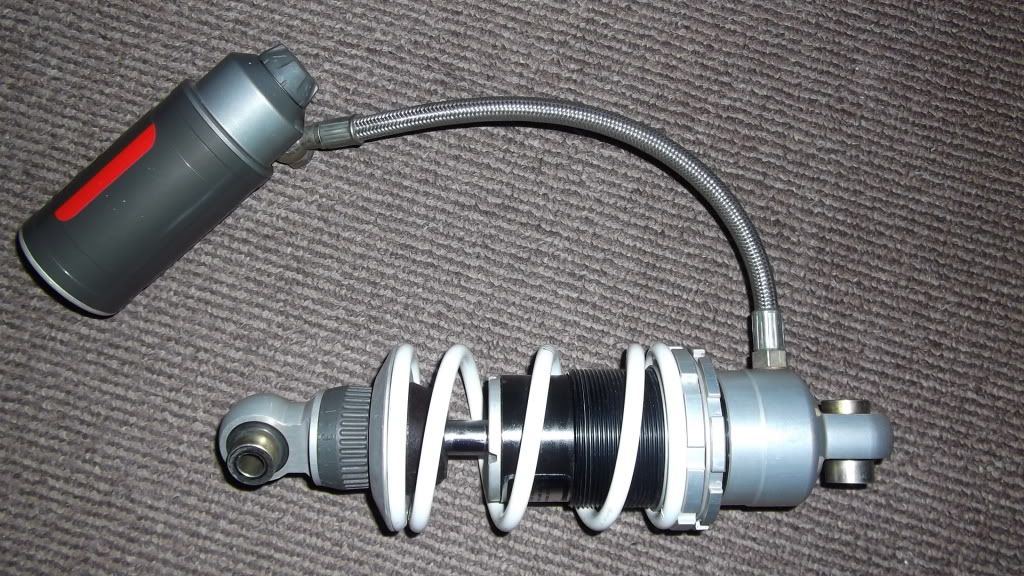

Shock van loki over genomen. helemaal top, moest alleen nog ff geserviced worden.

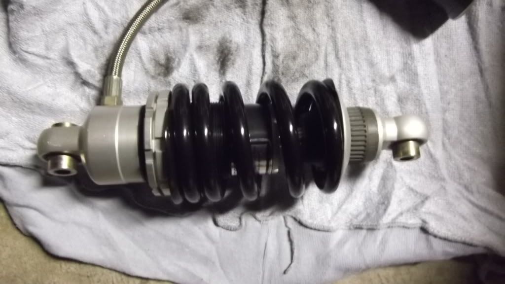

Nadat de shock geserviced was bij MVS in nijmegen en meteen voorzien van een Hyperpro veer kwam hij zo terug
Toen in de brommer gezet, maar nog niet helemaal naar het zin.

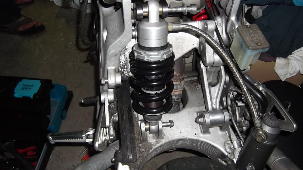

Na wat hulp van mn collega ziet het er nu zo uit.

Misschien zie ik iets over het hoofd, maar wat was er niet naar je zin? Waren het de losse bouten waarvoor je je collega nodig had?

Zo te zien is er een nieuwe spacer gekomen bij het bovenste oog van de shocker. Zo komt ie aan de kant van de achterbrug in het midden ipv tegen het rechter oortje.
Vind het wel getuigen van lef om met zo'n enorm veer te gaan rijden in combinatie met schertsplaten die daar niet voor zijn berekend! Maargoed, TLR Ö platen zijn ook niet zo gek dik.. :-k
Als het allemaal goed werkt vind ik het toch wel een mooie oplossing zo zonder soas! =D>

Inderdaad door middel van nieuwe spacers (onderste 2 zijn ook vervangen) komt de shock recht boven de bevestiging op de achterbrug.
Over de schertsplaten maak ik me niet zo druk. Eerder over het 12,5mm aluminium oor aan het frame of de m10 rvs bouten onder en boven aan de shock... Maar hou het bij iedere rit gewoon in de gaten en mn collega die toch wel wat meer ervaring heeft met zulke grappen zag al helemaal geen probleem. :D

Entius schreef:Over de schertsplaten maak ik me niet zo druk. Eerder over het 12,5mm aluminium oor aan het frame of de m10 rvs bouten onder en boven aan de shock... Maar hou het bij iedere rit gewoon in de gaten en mn collega die toch wel wat meer ervaring heeft met zulke grappen zag al helemaal geen probleem. :D
Uit eigen ervaring kan ik zeggen dat het (2000 model) frame er prima mee overweg kan. Moest ook wel; als je de ingaande demping van de rotatiedemper dicht draait krijgt hij ook grote schokken te verduren. Bij 'gewone' RVS bouten voor de ophanging van de veerpoot heb ik wel mijn bedenkingen, die gaan na verloop van tijd krom. Met 10.9 bouten heb ik geen problemen meer.
Bouten maak ik met niet zo druk over, die liggen mooi opgesloten. Wat ik eigenlijk enger vind is dat ie maar aan 1 oor hang ipv aan 2 oren zoals de rotatiedemper dus doet. Zou mooi op te lossen zijn met een achterbrug van een R. Dan komen de oren op de achterbrug in het midden te zitten en dan zou de shock ook in het midden kunnen net zoals de rotatiedemper tussen de oren in...
