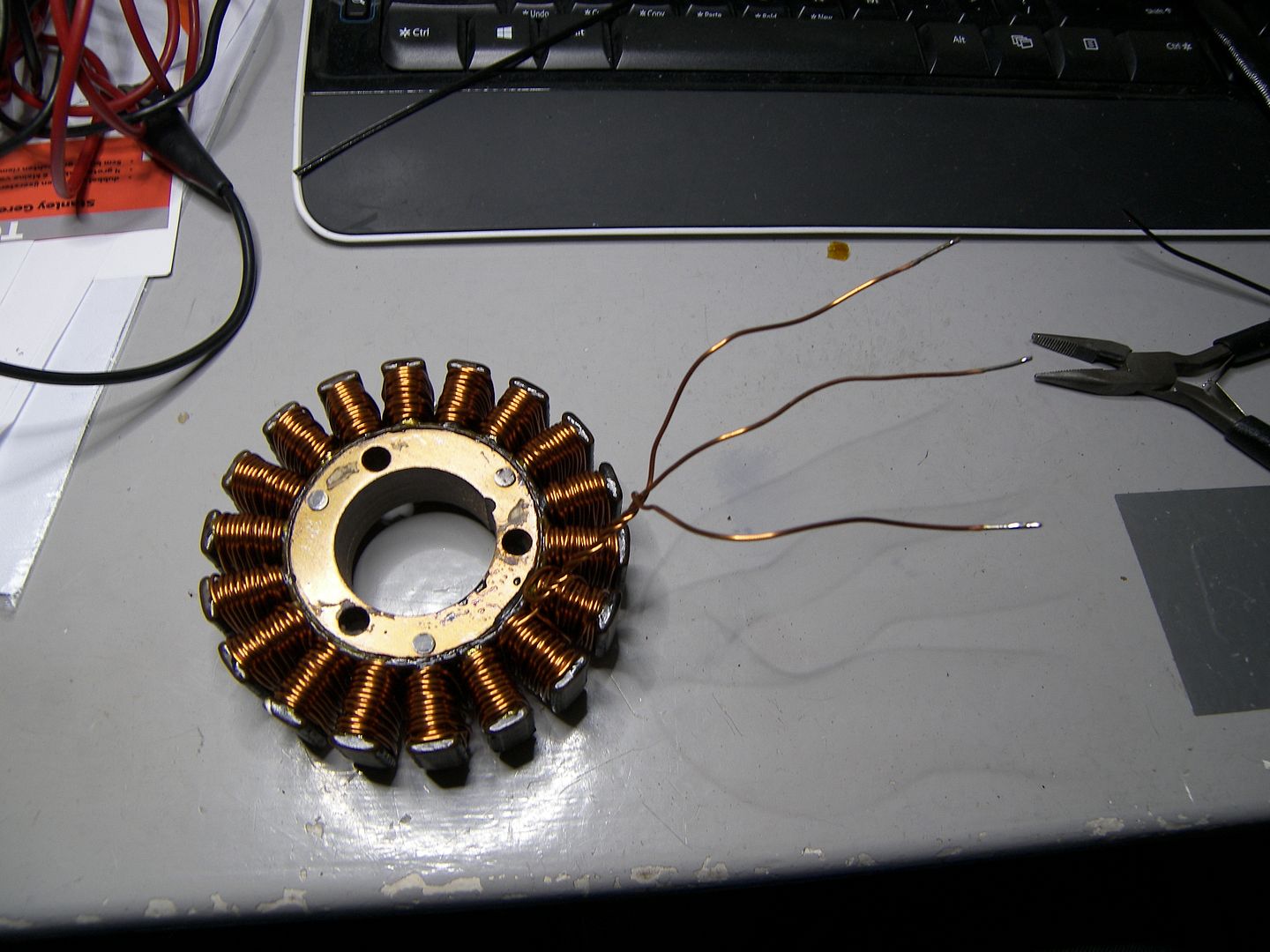

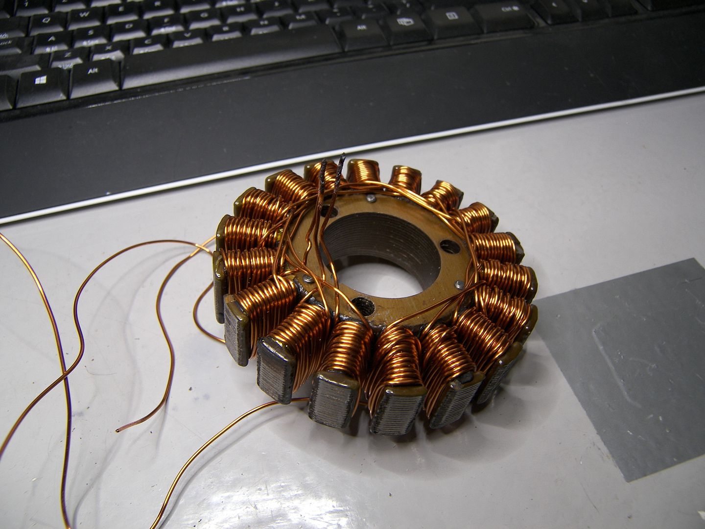

Aangezien het toch regenachtig is ben ik nog maar even een klusje gaan doen. 8)
Mijn dynamo was.....
Toast.
Smerigste werkje is al het koperdraad eraf halen. Meeste was zo verkruimelt dat je soms alleen maar stukjes eraf pelt...... :(
Dan heb je nog nodig:

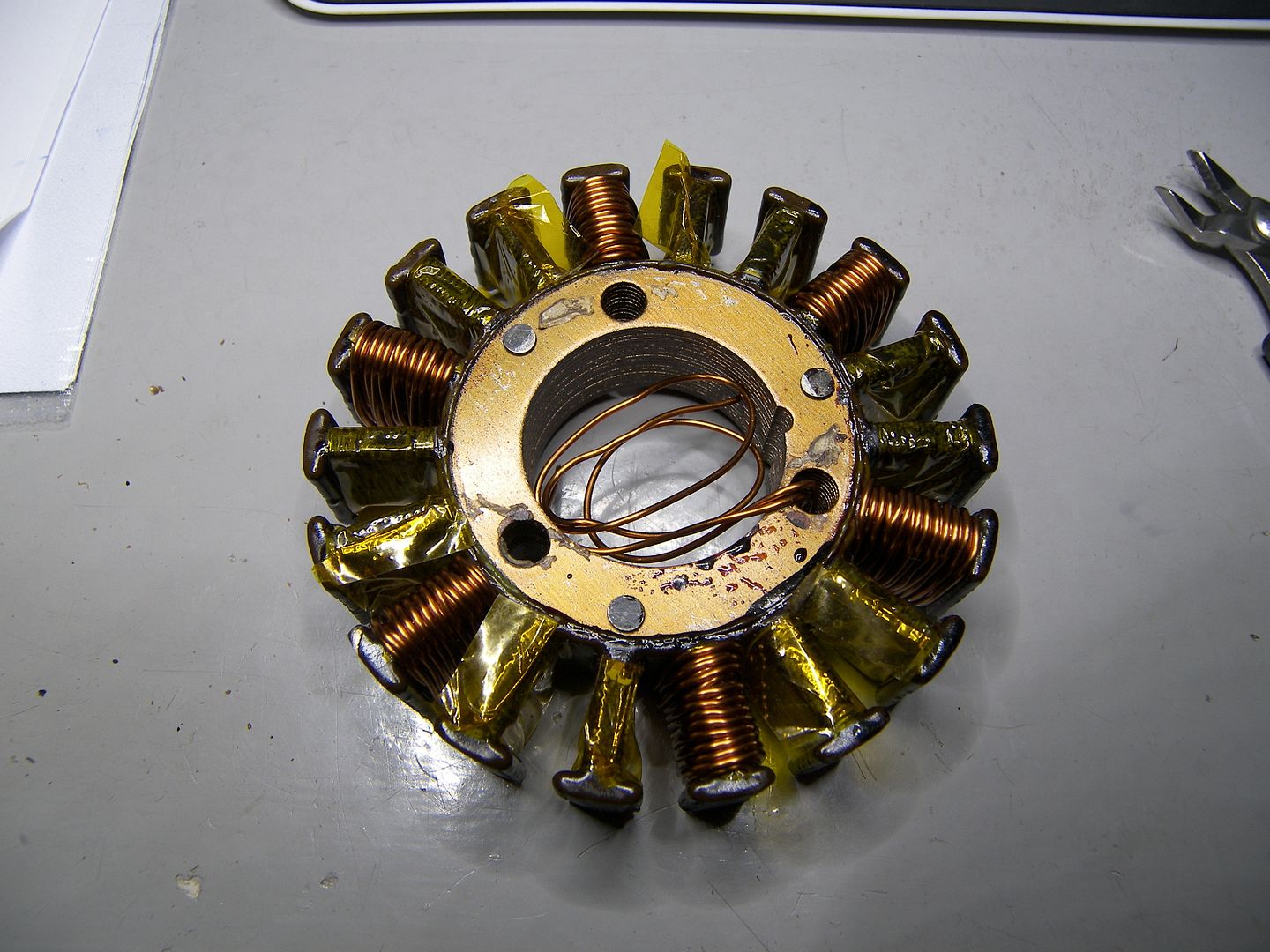

Kapton tape
En natuurlijk koperdraad (wikkeldraad met hitte bestendig glasisolatie)
Dan elk pooltje inpakken met kapton tape om extra te beschermen tegen sluiting
Eerste fase gedaan (± 35 wikkelingen per pool)
Conform onderstaande schema:

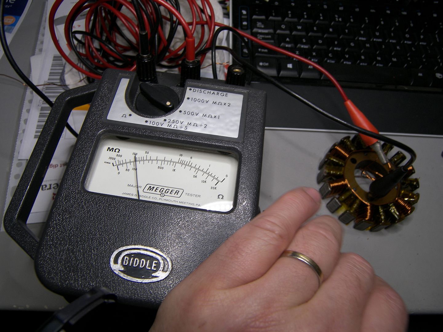

Nog even controleren dat er geen sluiting is tussen wikkeling en massa.
(anders ben je meteen klaar)
Een kan van alle drie de wikkelingen aan elkaar (zgan sterpunt)
Andere kant klaar voor aansluiten
En compleet klaar.
