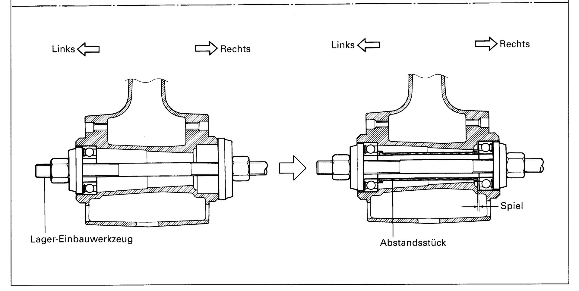

deca 1000 schreef:Dat geloof ik graag. Maar er zit een bus in en volgens mij gaat mij dit met een doorslag niet lukken.
Ik kan er niet bij. of zijn de lagers vanaf een kant er in gemonteerd.
Die bus kan je aan een kant iets opzij duwen. Daar zit de truc in. ;)
EDIT:
Even een picaatje van Marc gepikt, dan zie je wat ik bedoel (is alleen van het voorwiel, maar hetzelfde systeem achter).

Turbo_Henky schreef:
pedrodetski schreef:Allereerst, welkom!
Lagers verwijderen ga je een heel eind komen met een hamer en de juiste doorslag bijvoorbeeld.
Ik wiel ook mijn wiellagers vervangen, maar ik weet niet hoe ik de lagers eruit moet krijgen. De bus tussen de lagers heeft een kleinere diameter dan het lager, als ik de bus aan de kant schuif, valt die nog steeds niet aan 1 kant "achter" het lager. Ik kan dus niet iets tegen de binnenkant van de lager aan zetten om het eruit te tikken.
Ik dacht zelf dat dat wel zou kunnen en dan met een schroevendraaier en een hamer het lager eruit tikken. Maar Pedrodeksi noemt een "doorslag". wat is dat voor een ding en hoe ziet dat eruit. Google is niet erg verhelderend daarin.
De methode die je beschrijft is juist hoor Henk. Je moet alleen de bus tussen de lagers iets verder opzij duwen, soms gaat dat wat lastiger.
Ik gebruikte een lange staaf ijzer hiervoor (wring ijzer) maar iets anders kan ook natuurlijk zolang je er maar een beetje mee kan wrikken.
Een doorslag is eigenlijk niet meer dan een staaf ijzer (in vele maten en vormen verkrijgbaar) waarmee je bijvoorbeeld een pen ergens doorheen kan slaan.
