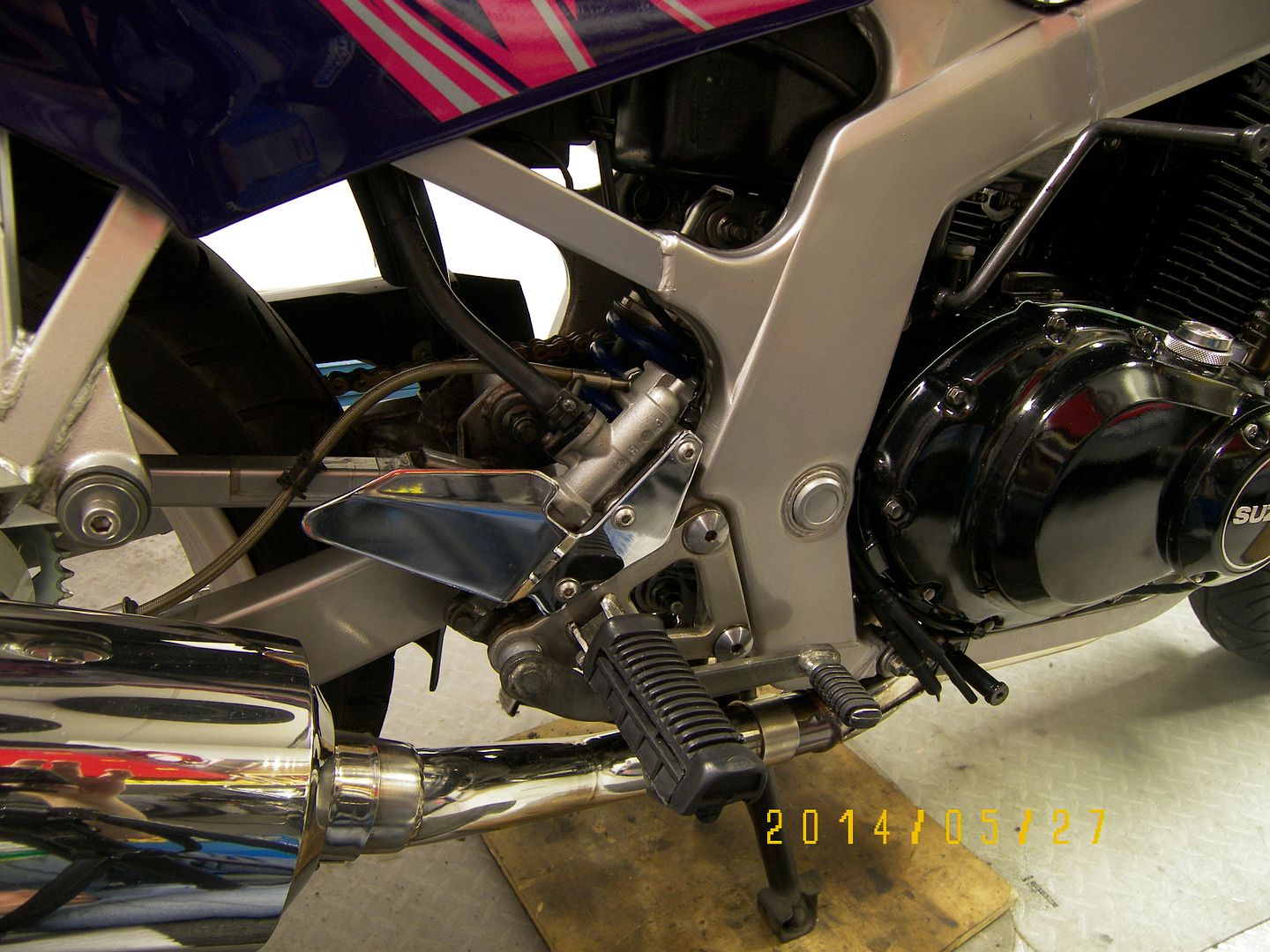

Niet lachen maar werkt perfect !
Effe gezocht:
Mijn uitlaat na 110.000km ..........................

f2ride2001 schreef:Niet lachen maar werkt perfect !
Effe gezocht:

Probeer het maar eens. Je zult verstelt staan. Gewoon puur op een micro doekje en poetsen.
Het bevat een zuur dat de bruine laag na een paar keer boenen eraf haalt. Wel met water naspoelen.
Zo duur is het nou ook weer niet, dus wat let je?
Effe gezocht:
