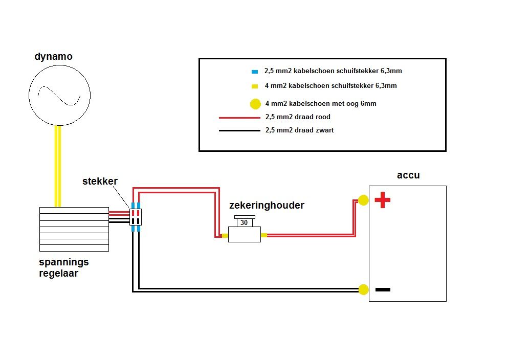

dit is het schema wat ik gemaakt heb. voor S en R gelijk alleen de kabellengte verschilt tussen S en R

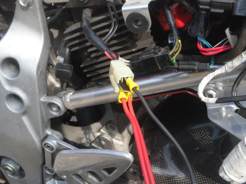

Je zoekt de stekker op die van de spanningsregelaar naar de accu loopt. deze zit nog geen 15cm van de regelaar af.
het is degene met de 2 zwarte en 2 rode draden.
deze:
jullie zullen wel denken: ja maar dat zijn gele stekkers.. klopt maar ik heb alles in 4mm2 uitgevoerd omdat ik dat nog had liggen.

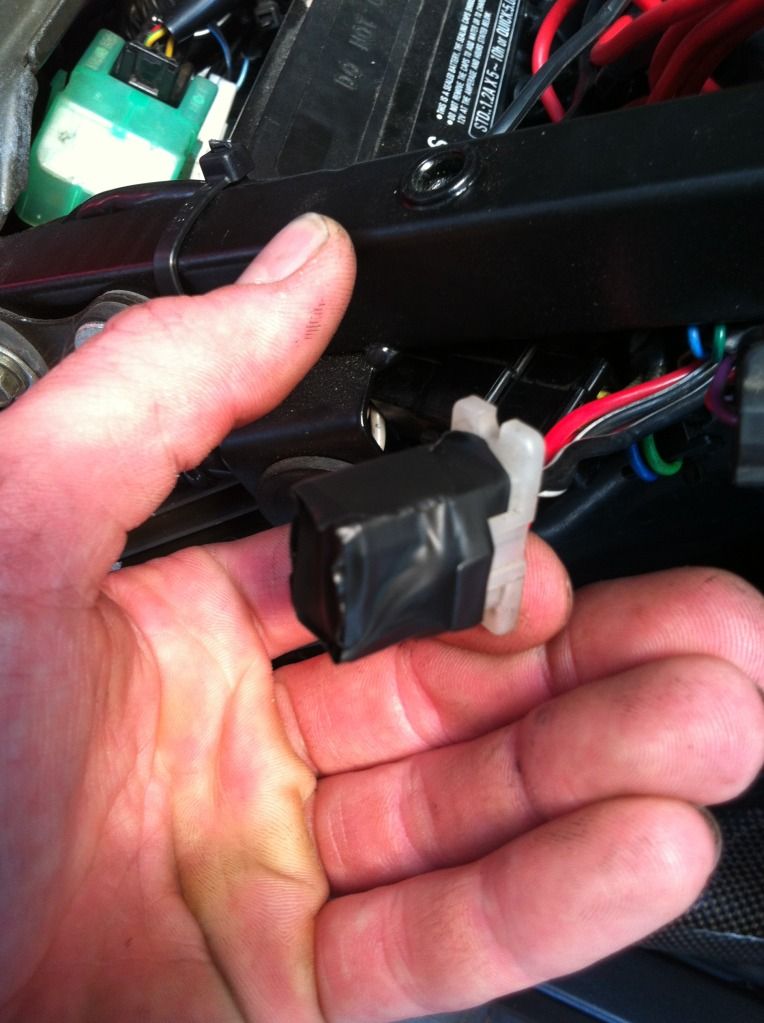

Je haalt de stekker los en plakt de uitgaande stekker naar de kabelboom af. deze word niet meer gebruikt.
zo:

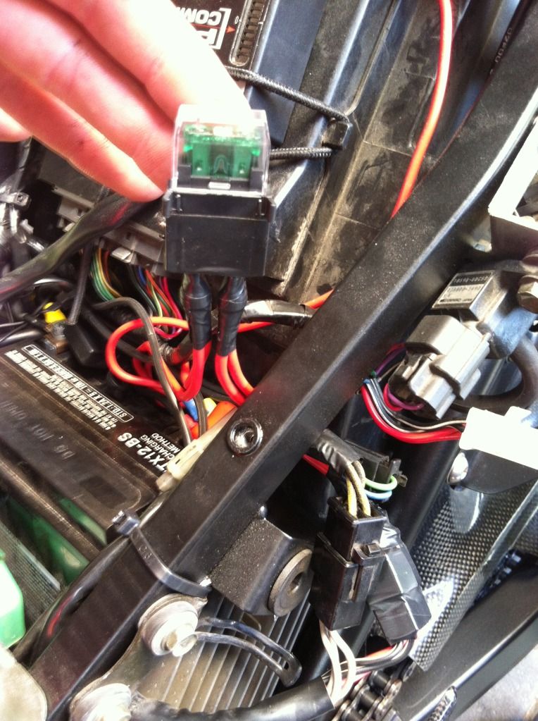

begin met de + dat is het meeste werk. zoals in het schema staat moet je alle 4 de draden van de stekker gebruiken ( 2x + en 2x - )
je gaat van daaruit met 2 rode draden naar je zekeringhouder aan de ene kant knijp je 2 x blauwe schuifstekker voor op de spanningsregelaar en aan de andere kant 1x gele schuifstekker voor op de zekeringhouder. dus de 2 draden in 1 gele stekker. en ja dat past prima
2 aparte zekeringhouders is geen optie.. lang electrisch gebabbel maar dat werkt niet. iets met weerstand enz enz.....
De lengte van deze draden is aan jou. het is maar net waar je de zekeringhouder wilt plaatsen op je fiets.
Houd de afstand tussen de spanningsregelaar en de zekeringhouder wel zo kort mogelijk.
probeer ook de draden die samen dezelfde functie hebben precies evenlang te houden.
anders gaat de stroom lopen door de kortste draad waardoor je dus weer meer weerstand krijgt.
vanaf de zekeringhouder ga je weer met 2 x rode draad naar je accu. ook deze draden moeten met z'n 2en in 1 gele kabelschoen.
Aan de ene kant een gele schuifstekker aan de andere kant een gele met een 6mm oogje voor op de accu.
ik hoor jullie denken: dat kan dan toch ook met 1 draad? ja dat kan maar met 1 x 2,5mm2 heb je weer verlies door de weerstand en als je daar apart 4mm2 voor moet kopen dan kost je dat weer extra. je hebt genoeg 2,5mm2 om het zo uit te voeren.
Dat was de + kant..
De min- :
heel simpel. van de spanningsregelaar rechtstreeks naar de - van de accu. zonder zekeringhouder (het is immers massa)
je bepaald de lengte naar mate van jouw route en knipt deze 2 x af in het zwart.
aan de ene kant knijp je aan elk van de draden een blauwe 2,5mm2 schuifstekker aan de andere kant doe je de 2 draden in een 4mm2 stekker met 6mm oog. dan is je - ook klaar!

note 2: zorg dat er een geisoleerde afscheiding is in de stekker van de spanningsregelaar om kortsluiting te voorkomen!
zoals dit:

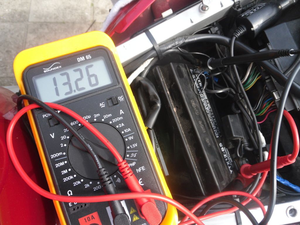

oja.....
van:
naar:

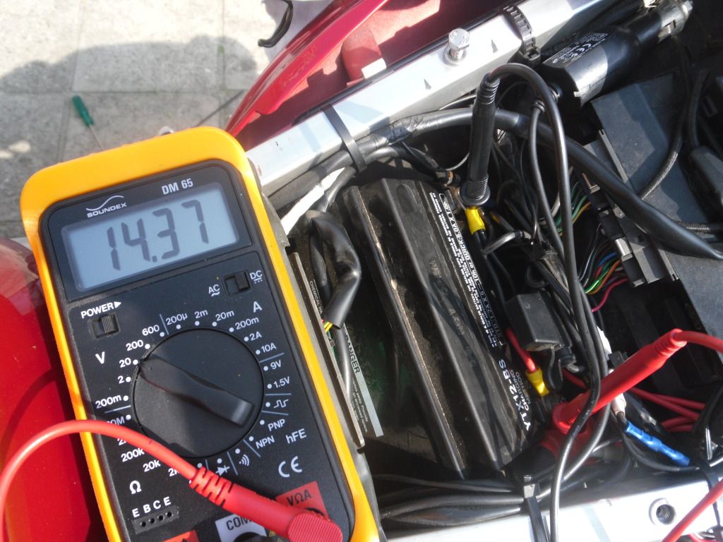

Bij stationair toerental. 1.11V winst :D
