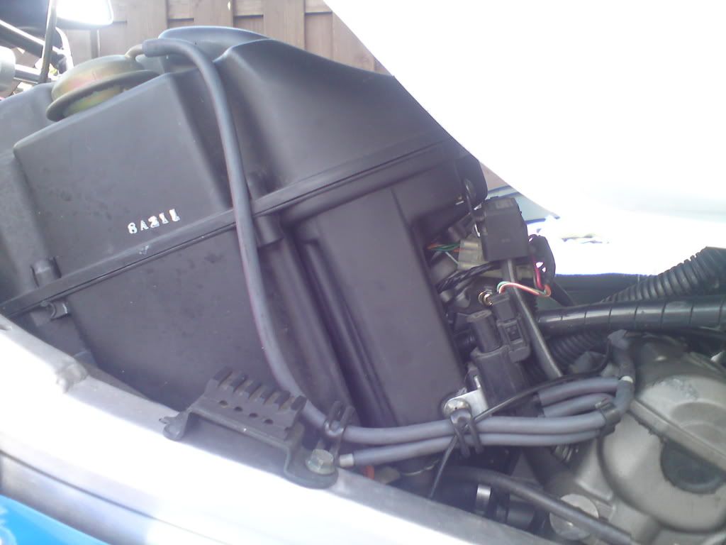

Stuurdemper+tank los schroeven..Afbeelding daarna vacuum slang zowel links, rechts en achterop de airbox ontkoppelen. Ook moeten de stekkers onkoppeld worden..Afbeelding

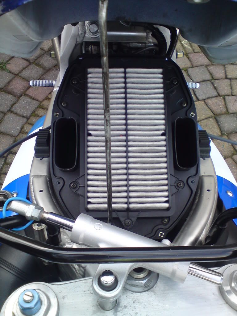

Schroeven van de airbox los draaien en wegnemen, filter uit filterhuis wegnemen..Afbeelding

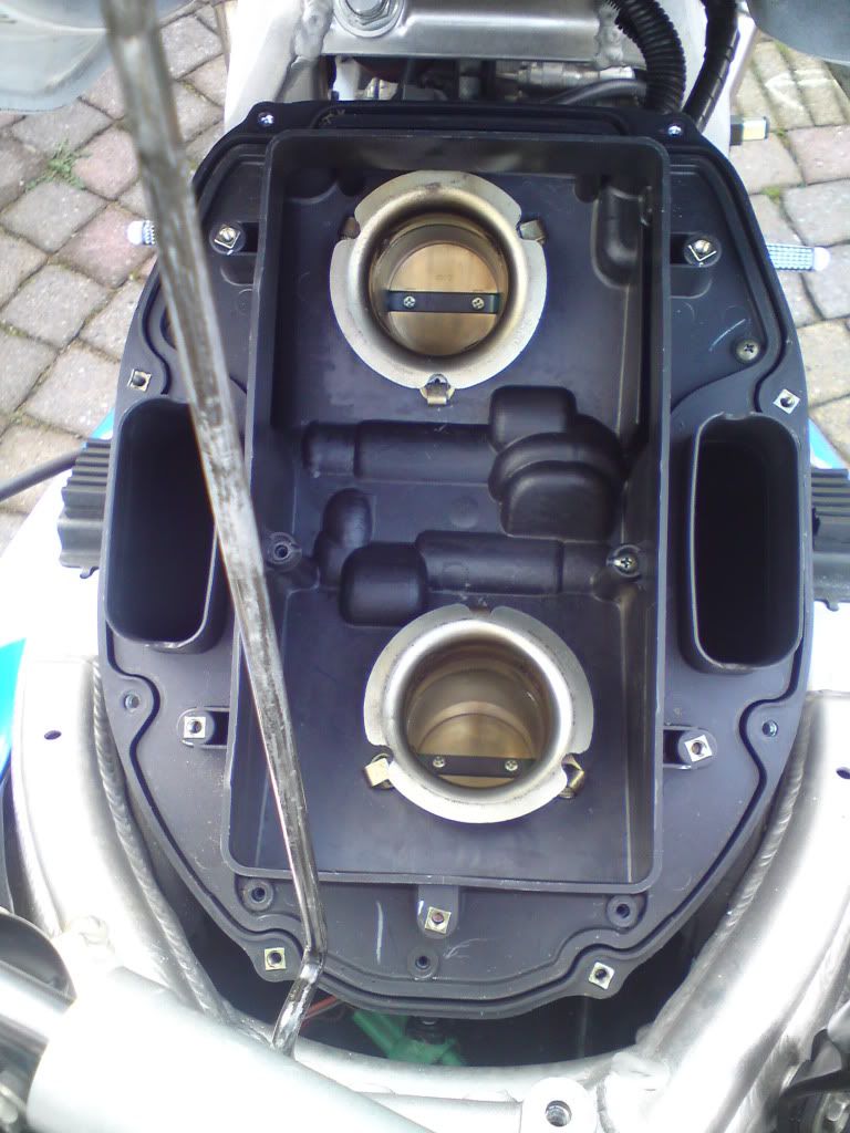

Funnels los schroeven(6 bouten onder de omgevouwen plaatjes) en wegnemen..Afbeelding

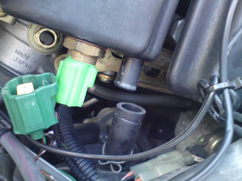

Nu kan je het filterhuis iets liften(zie foto onder) om de vacuum slang en stekker te ontkoppelen en het filterhuis wegnemen(let op de O ringen die blijven plakken aan je filterhuis)..ps check ook het sponsje rechts boven in ff..Afbeelding

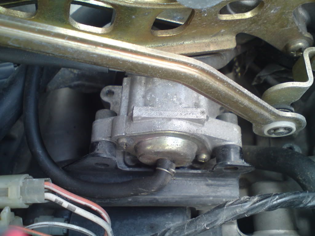

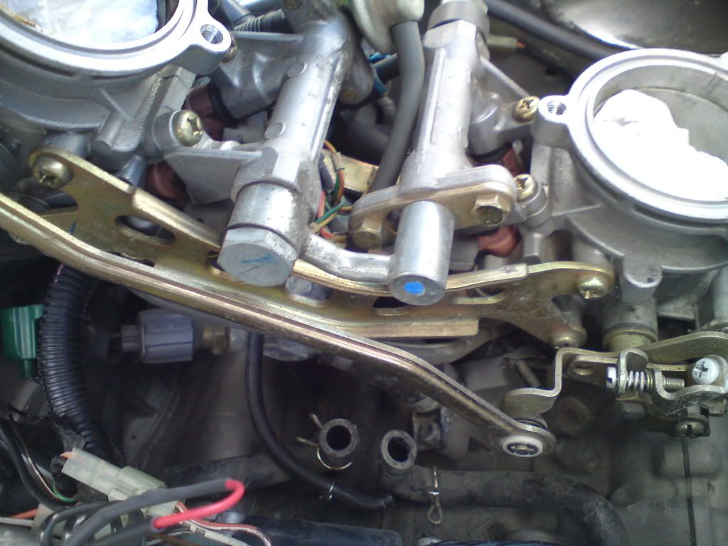

Nu zie je de pairvalve zitten, nu moet je niet de 2 inbus bouten los draaien maar de 2 lager gelegen m6(sleutel 10) bouten..Afbeelding
Je heb nu 4slangen die je moet afdoppen(bout erin en slangenklem volstaat perfect) namelijk de 2 slangen die naar beneden(cilinders) gaan rechts onder je filterhuis en een kleine vacuum slang..

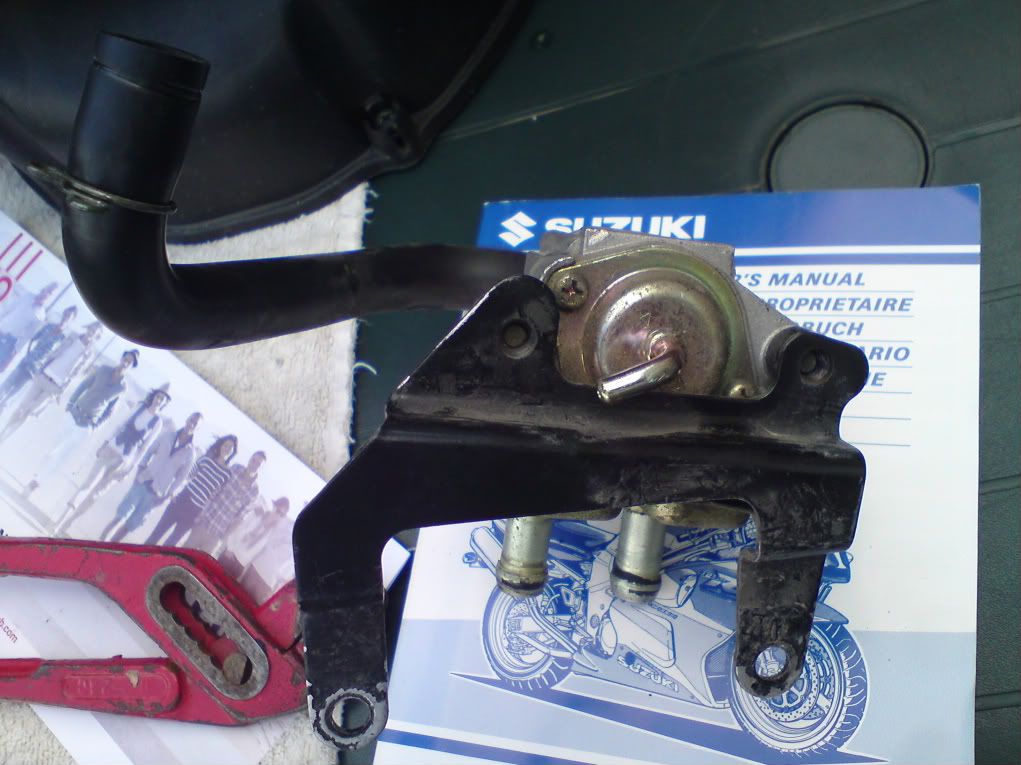

En klaar om dicht te bouwen en de pairvalve op je nachtkastje te zetten :D , Ik hoop zo duidelijk mogelijk omschreven te hebben hoe ik te werk ben gegaan mochten er tillers zijn met vragen of hulp kan je me uiteraard altijd contacten.. greetz uit nieuw vennep Peet

Heb er nog 1 liggen zie foto haha over de prijs worden we het wel eens :D greetz peet
