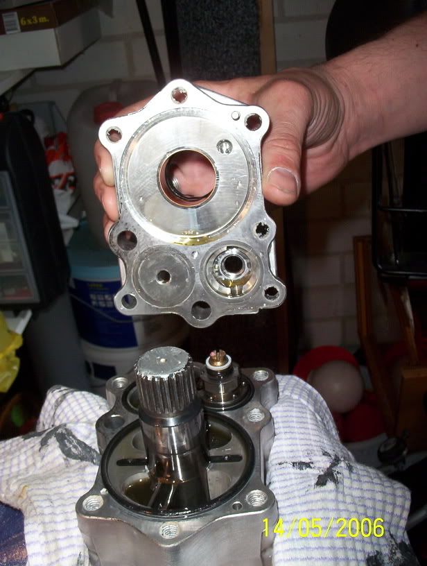

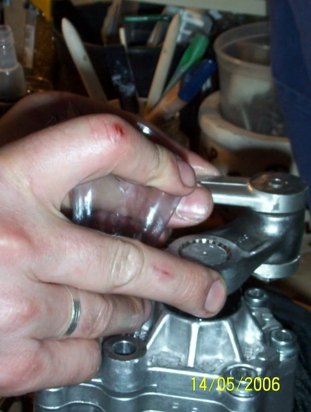

Ondanks alle negatieve publiciteit ben ik toch gegaan voor originaliteit en heb mijn defect rotatiedemper gereviseerd en gemodificeerd.
Voordat je begint dien je er wel zeker van te zijn dat er geen gasdruk meer in zit. Dit is eenvoudig een kwestie van het dopje van het ventiel wegnemen en het pinnetje indrukken. Olieaftppluggen verwijderen. (de twee kleine inbus dopjes) en olie uitschenken. Hierna is de demper zonder problemen te openen. Bovendeksel rechtstandig voorzichtig afnemen anders mol je de asafdichting met de kartels van de as. Let op de gummi ringen. Deksel goed reinigen en zorgen dat alle gereinigde delen op een schone plek op geslagen worden.
Delen kunnen makkelijk schoon gemaakt worden met remmen reiniger en daarna droog gemaakt met een stofvrije doek. Cartridge uitnemen met een sleutel. Voorzichtig weer met de afsdichting die erop zit.
Daarna het zelfde met de onderkant. Ook hier weer voorzichtig met de asafdichting. Ook hier de cartridge wegnemen. Zorg ervoor dat de schone onder en bovendelen gescheiden blijven.
De rotatiedemper is dan doorzichtig :D

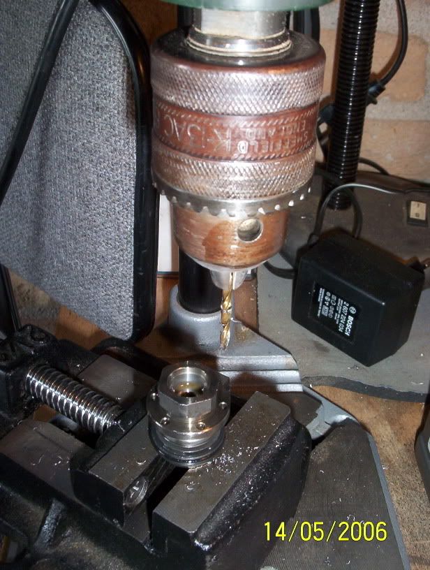

Ik heb de cartridge opgeboord om een beter olieflow te krijgen. gaatje van 2.5mm naar 3 mm. Let erop dat je alles GOED schoon spoelt en spuit met perslucht. Er mogen geen metaal splinters achter blijven!
Daarna de bodemplaat terug. Afdichting met spuitvet in gespoten en terug geplaatst. De bodemplaat vastzetten met de bouten. Aanhaal moment 25Nm.
Als olie heb ik 15W gebruikt. standaard olie is zeer dun en niet gespecificeerd. Wie het weet mag het zeggen.
Olie aan de bovenzijde vullen tot bovenaan de rand. Hoe meer olie gevuld des te minder oet je straks ontluchten. Zorg er absoluut voor dat de afdichtingen van de roterende as schoon zijn!
Hierna de bovendeksel erop en weer aandraaien met 25Nm. Ontluchten gaat als volgt. Demper op zijn zij zetten met de ontluchtingsopening naar boven. Met een klein trechtertje gevuld met olie erin kun je nu langzaam de arm bewegen. LANGZAAM, anders vliegt de olie om je oren! Luchtbellen komen er vanzelf uit en de olie wordt vanzelf ingezogen. Wanneer er geen luchtbellen meer komen kan de aftapplug erop.
Hetzelfde met de horizontale kant. Daarna wederom de aftapplug erop en ermee naar de bandenboer. 8 barstikstof erin (kostte bij mijn bandenspecialist niets) en kijken of de olie erin blijft. Komt die naar buiten heb je iets niet goed gedaan (waarschijnlijk vuil) en kun je opnieuw beginnen. Wanneer ik tijd heb zal ik hem weer monteren en eens kijken wat de uiteindelijk resultaten zijn. Dit als goedkoop alternatief voor de peperdure vervangingsdempers die er te koop zijn. Ik ben nooit echt ontevreden geweest over die rotatiedemper en dat na 26000km. Maar ja ik kom dan ook nooit op het ciruit :D
