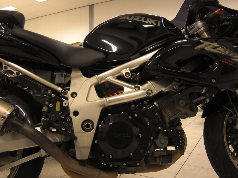

Dit is mijn TL: tjek de goodies 8)

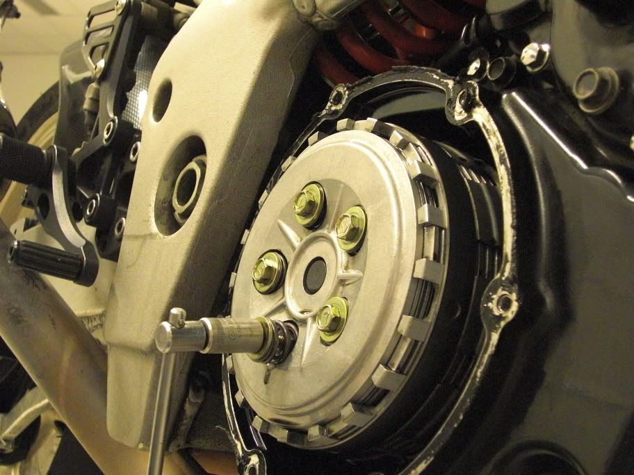

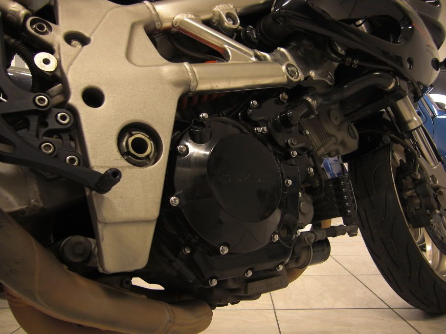

Ik verwijder de koppelingsdeksel door de glimmende boutjes met dopje 8 los te draaien, let op: er zijn 2 langere en 1 extra lange bout!

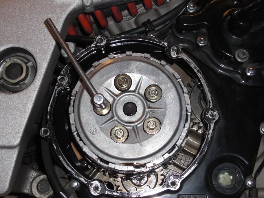

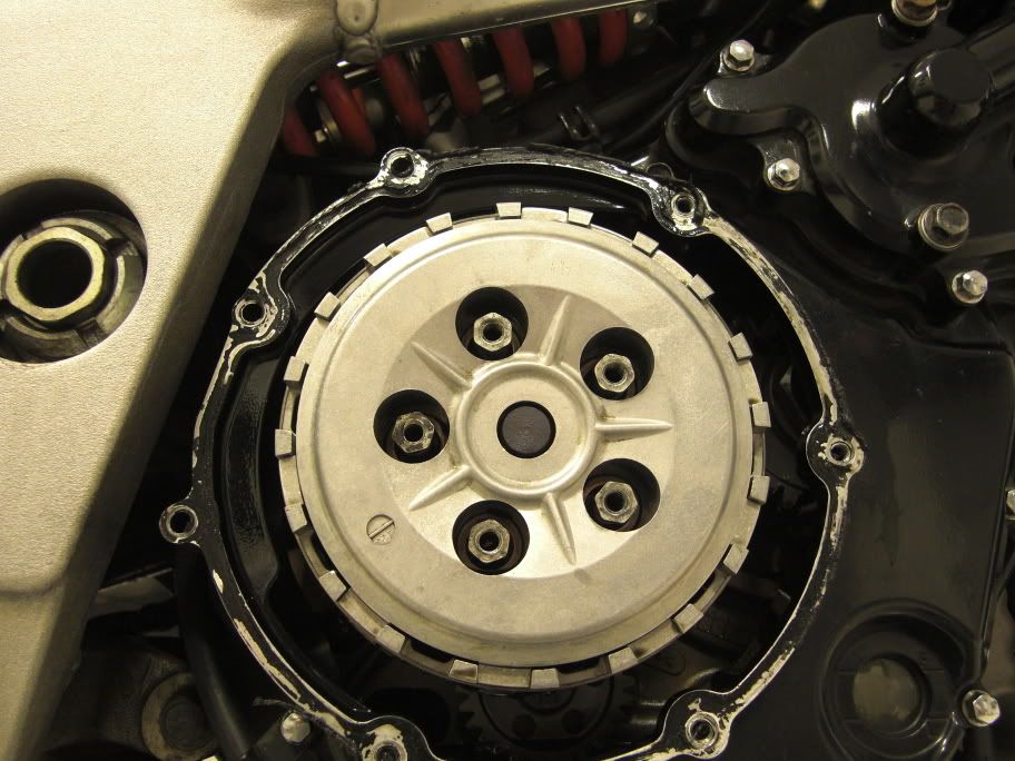

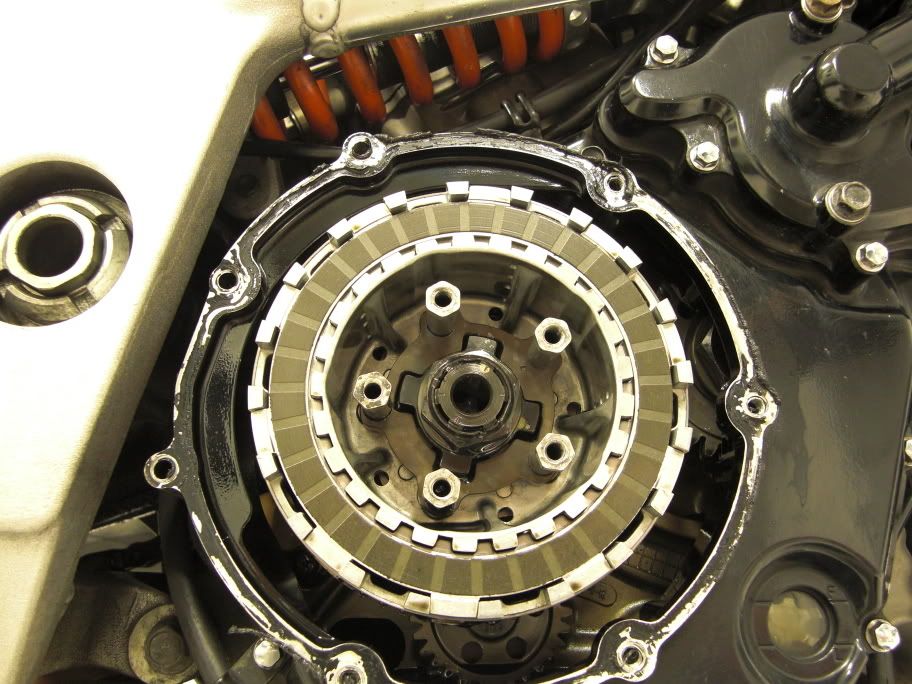

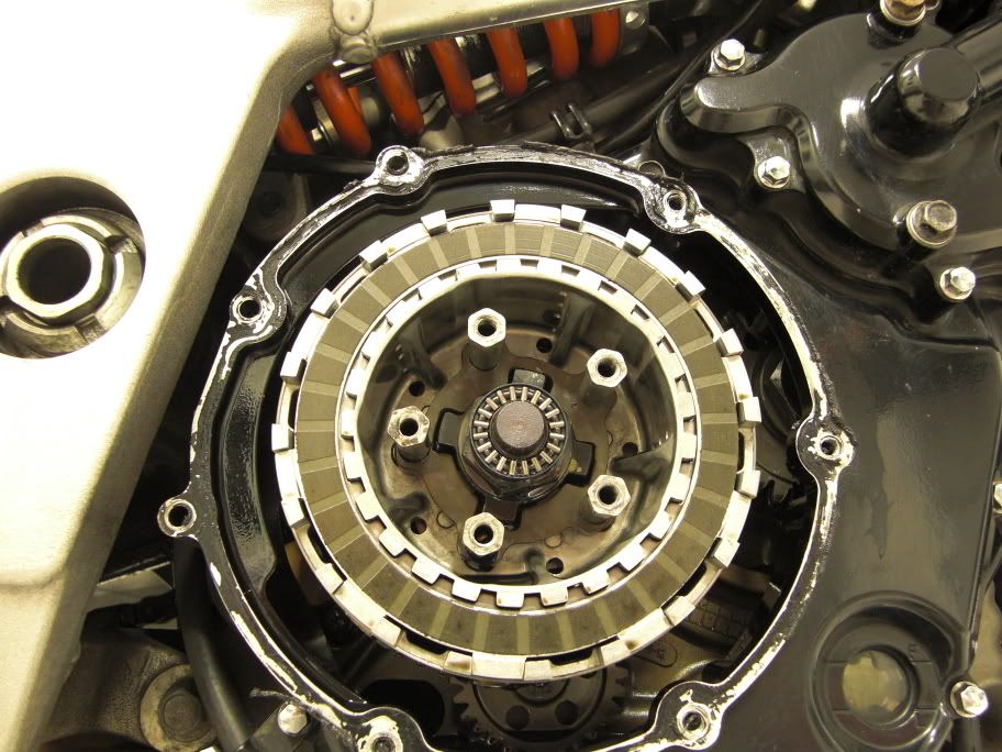

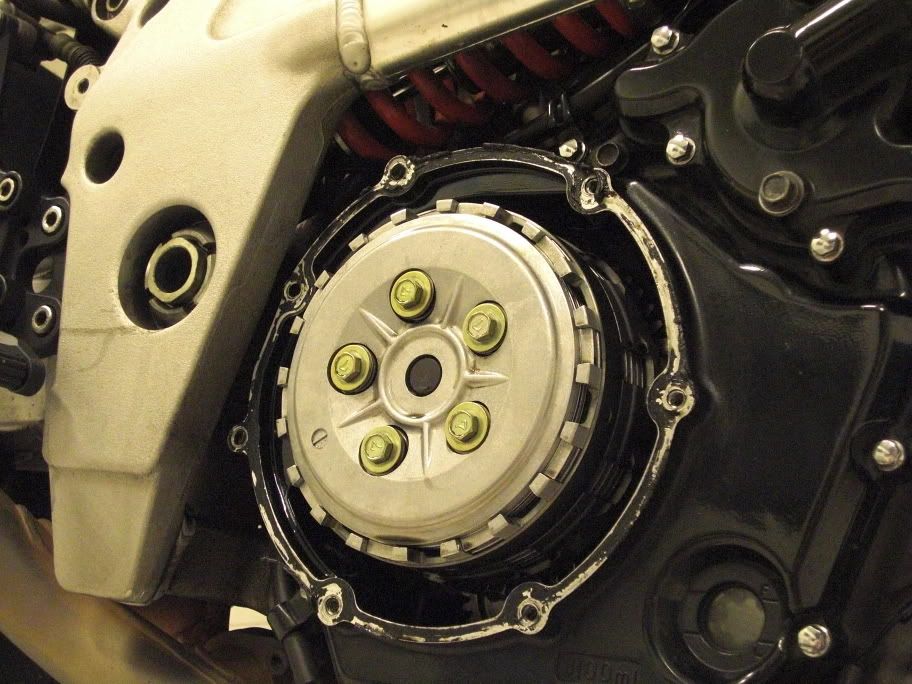

Hier ziet men het koppelings huis met de 5 boutjes die je drukveren onder spanning houden.

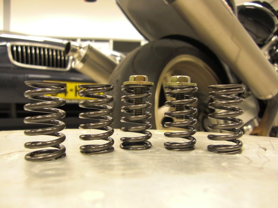

Deze maak je los, en verwijder je de 5 veren.
Dat zeg ik... Veren

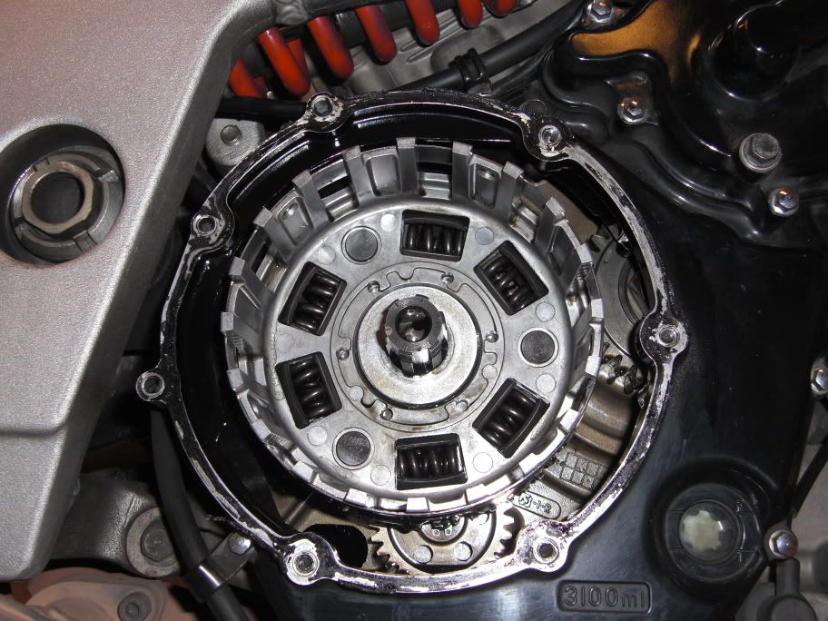

Na het verwijderen van de veren komt het koppelingshuis los te zitten en men kan deze aan de kant gooien.

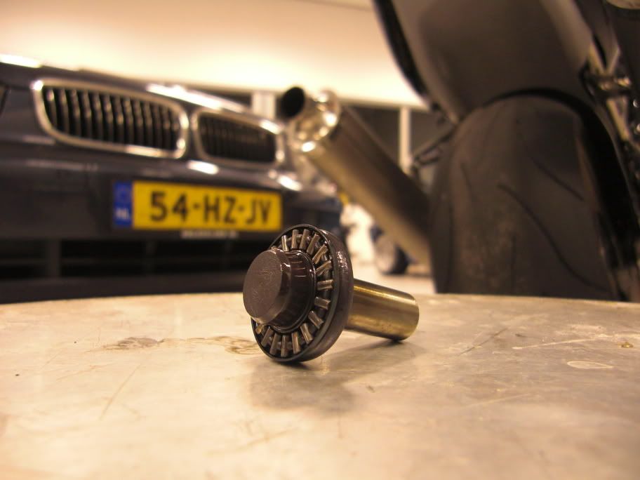

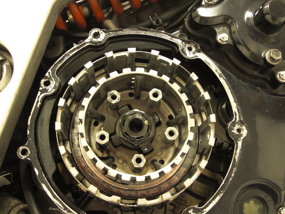

Nu zie je koppelings platen en het lager zitten, het lager verwijder ik om bij de moer te komen die de BTL vast houd.
En de platen verwijder ik omdat ze zo glad zijn als het hoofd van Meylie....

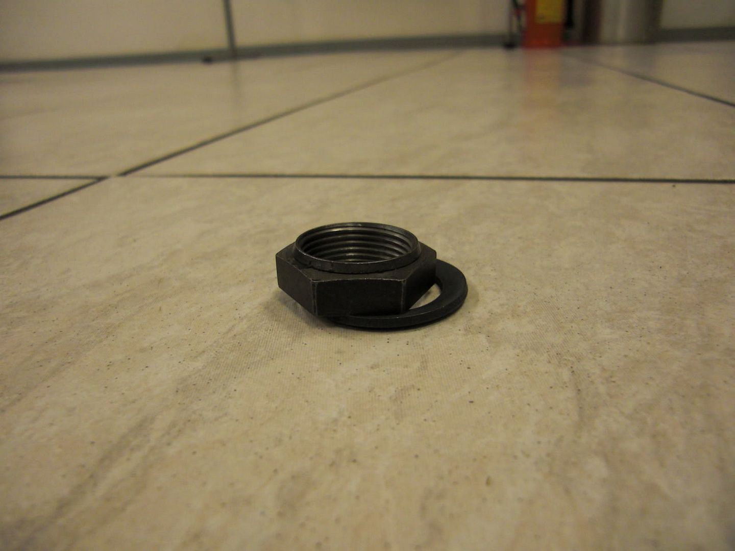

Deze moer maak je los met een luchtsleutel, na het verwijderen gooi je deze weg en gebruik je een nieuwe!!
Het prachtige lagertje :D

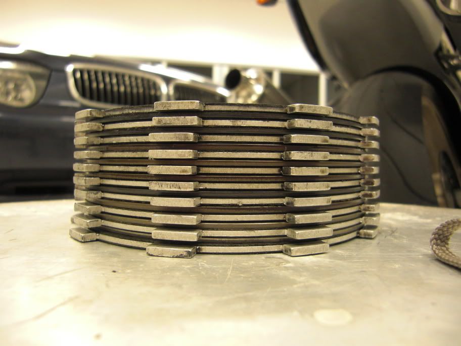

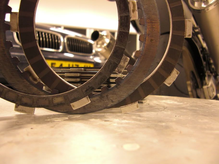

Het koppelings-pakket, 10 frictieplaten.. 9 metalen tussenplaten. Vervang je deze niet, zorg dan dat ze in de zelfde volgorde terug gaan.
Je zult ook zien dat de laatste "kleiner" is dan de rest.

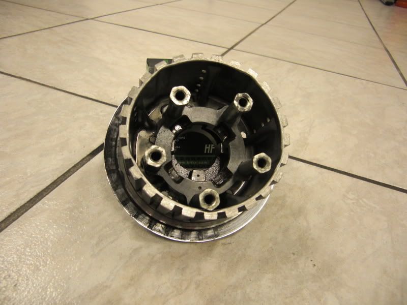

De BTL heb ik er compleet uitgeschoven.

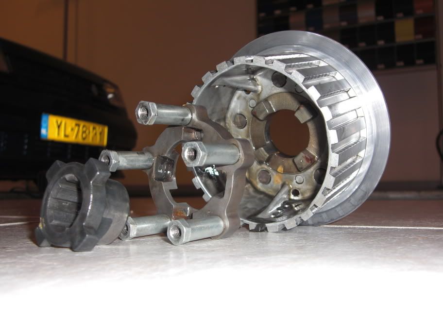

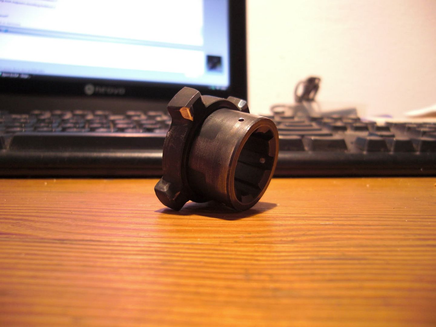

De moer + ring, BTL + het huis waar hij in ligt, hier gaan de boutjes in van de drukveren.

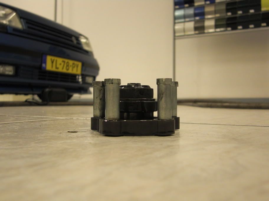

Hier alles op een rij, je ziet dat die 4 nokjes in elkaar vallen. En bij accelereren en decelereren elkaar weg drukken waardoor
het koppelings pakket nog harder inelkaar word gedrukt om doorslippen te verkomen.
Nu gaat de BTL op reis naar Fikser.

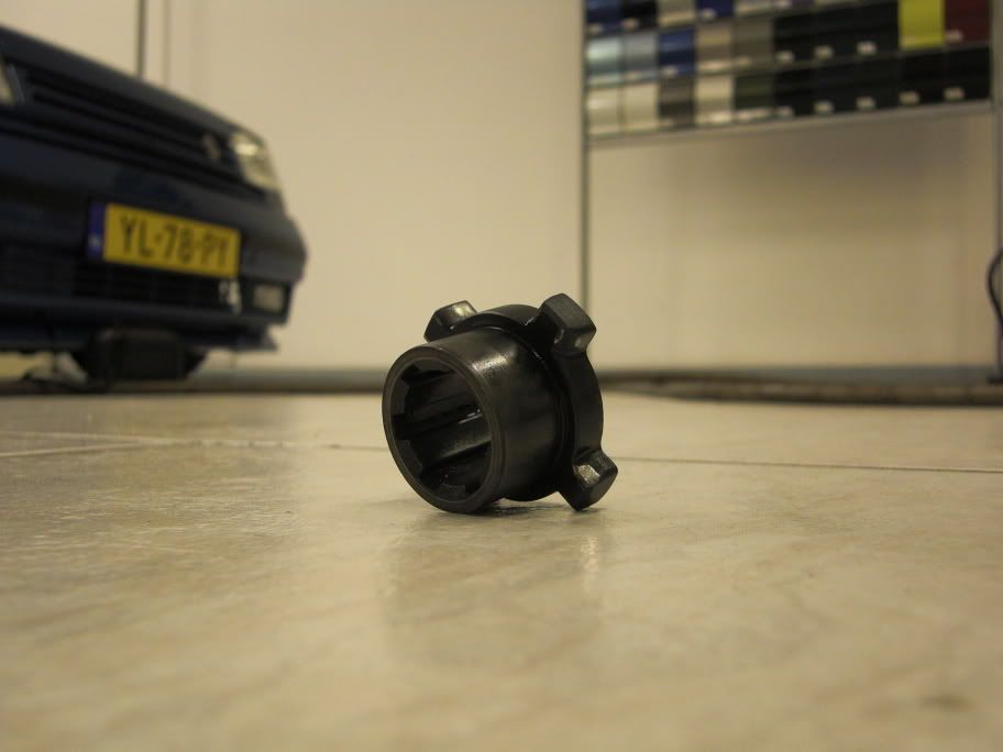

Zo de BTL is terug van Fikser, hij heeft 3 gaatjes gevonkt.

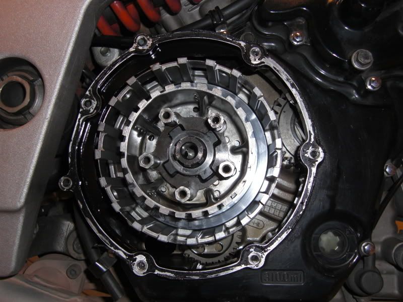

Nu kunnen we de boel weer monteren. Bij deze 2 onderdelen moet je opletten dat ze op de juiste manier in elkaar gaan, je ziet 2 kleine geponste gaatjes, deze moeten tegen over elkaar komen.
Zo, de boel zit er weer in.
De centrale moer (die je nieuw hebt besteld) Moet je aan trekken met 100Nm, als dat niet lukt omdat hij mee draait kun je iemand vragen om de motor in een versnelling te zetten en dan op de rem te trappen, dan blijft de moer stil staan.

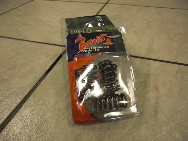

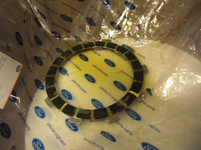

De nieuwe koppelingsplaten + veren.
De koppelingsplaten moet je voordat je ze monteert inweken in motorolie. Om droog draaien te verkomen (Olie: MOTUL 5100)
Onthoud: je hebt 2 verschillende platen. 1 smalle en de rest breed. De smalle moet als 1e gemonteerd worden, daarna een stalenplaat, een brede koppelingsplaat, weer een stalenplaat enz. Vergeet het lagertje niet!!
De veren zet je nu op hun plaats, en zet ze vast met de 5 boutjes (10Nm)

Mooi geillustreerd =D> , de gaatjes zijn echter niet om de olie te laten weg stromen, maar om te zorgen dat er smering komt tussen de BTL en het koppelingshuis. Die passing is zo nauw dat er moeilijk olie tussen kan komen waardoor de BTL niet goed meer functioneerd.

Verder geen comments, bij het monteren goed opletten om hem weer op dezelfde manier erin te zetten zoals hij eruit kwam (staan geloof ik puntjes ingeslagen) De delen van de BTL zijn op elkaar ingesleten en da's waarschijnlijk niet overal gelijk. Volgens mij staat dit ook in de shop manual beschreven.
Maar goed zover zijn we nog niet, eerst maar eens gaten maken ;)

Thnx voor de howto nu weer ik hoe ik die van mij moet verwijderen \:D/ wat betreft die moer en weggooien waarom ??
Hugger|UnderTail|Doublebubble|Yoshi RS3&M4|Ledkn. V&A|EBC|St. Reml. V&A&K|STRE|PCIII|BMC|Gilles kspanners&lifters&clipons|Barnett|NoCut-crashpads|Technoflex-a&Bitubo-v&WP-st.d|Airbox&+/- mod|Pazzo|US-xenon|Datatool-S3
Berichten: 1312
Re: How-2 "Koppeling"
Berichtdoor Fikser » 23 sep 2008, 11:10
Is een erg zachte moer op een erg harde as. Bij het losdraaien zal de as (vooral omdat er groeven in zitten) de draad van de moer beschadigen. Nieuwe moer kost nog geen tientje en moet met een behoorlijk moment worden aangehaald, liever zeker dan er bij het monteren achterkomen dat je een nieuwe moer nodig hebt.
Ook als de oude niet helemaal fris meer is zal er weer materiaal vanaf gevreten worden door de as wat weer vervuiling geeft.

Fikser schreef:Is een erg zachte moer op een erg harde as. Bij het losdraaien zal de as (vooral omdat er groeven in zitten) de draad van de moer beschadigen. Nieuwe moer kost nog geen tientje en moet met een behoorlijk moment worden aangehaald, liever zeker dan er bij het monteren achterkomen dat je een nieuwe moer nodig hebt.
Moest je die zachte moer niet borgen op de as? een klein stukje aan de bovenzijde krom slaan zodat hij niet los kan trillen? Stond zo in het WPHB, vandaar dat ze ook zeggen dat je een nieuwe moet bestellen. Bij losmaken van de oude moest je misschien een randje wegtikken.
