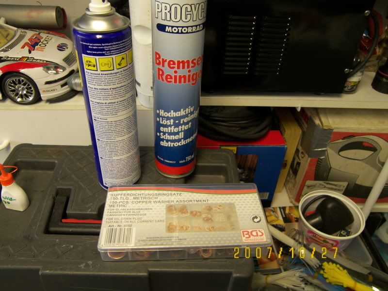

Remmen Revisie. Wat heb je nodig;
Te weten: seals Suzuki nummer 59300-33841 (overigens is dit nummer een opvolging van 33840 welke in oude manuals te vinden is) Kosten 20EURO per setje. Voor 2 remklauwen heb je er dus 2 sets nodig. Verder ook nog nodig. Verder: werkplaatshandboek. Onmisbaar als naslagwerk voor oa aanhaalmomenten.
Remvloeistof, WD40, remmenreiniger, nieuwe koperen ringen. Verder ook nog zeer handig: Perslucht.

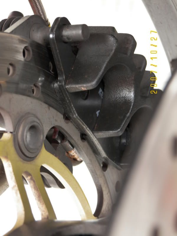

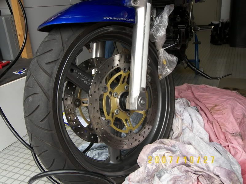

Los eerst alle bouten voordat je de remklauw losneemt. Aan de fiets is het een stuk makkelijker. Zitten ze vast kun je WD40 gebruiken om de zaak los te weken. Remleidingen aftappen en zorgen dat ze niet meer kunnen lekken.

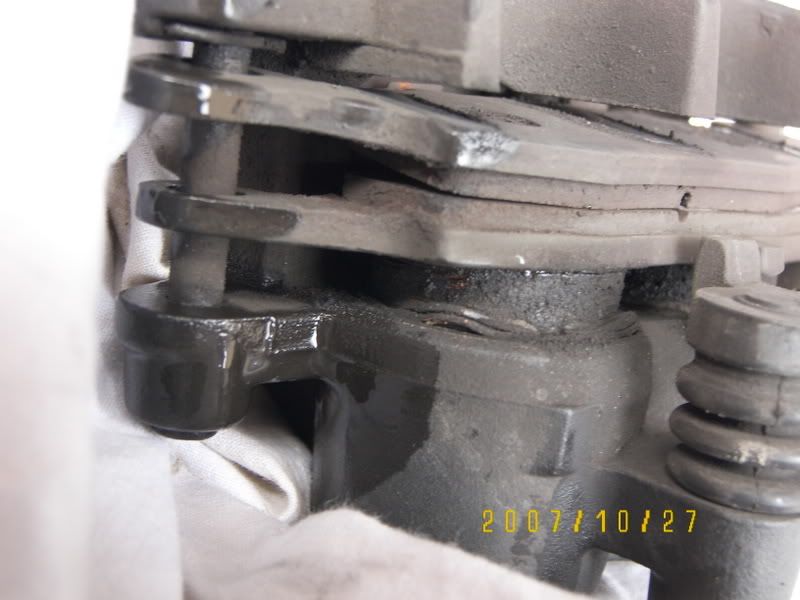

Wanneer de remklauw los genomen is heb je dit in je handen:
Zoals je kunt zien komen de seals naar buiten. Dit wordt veroorzaakt door het jarenlang de winter doorrijden. Zout en water hebben de zaak aangetast met als gevolg dat er 1 cup vast zit en de hele handel behoorlijk aangetast is.

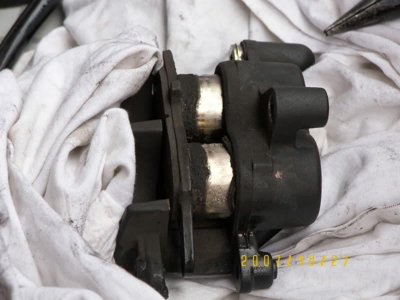

De cups verwijder je het makkelijkst door de ontluchtingsnippel te verwijderen. Wanneer je nu hier perslucht opzet kun je de cups naar buiten blazen. Let er wel op dat je er wat voor doet want anders vliegen ze echt meters verweg met onherstelbare beschadingen als gevolg.
Zoals je ziet heb ik de oude remblok gebruikt als "stop".
De cups gereinigd met remmen reiniger en gepolijst met polijst pasta.
VOOR:
NA:

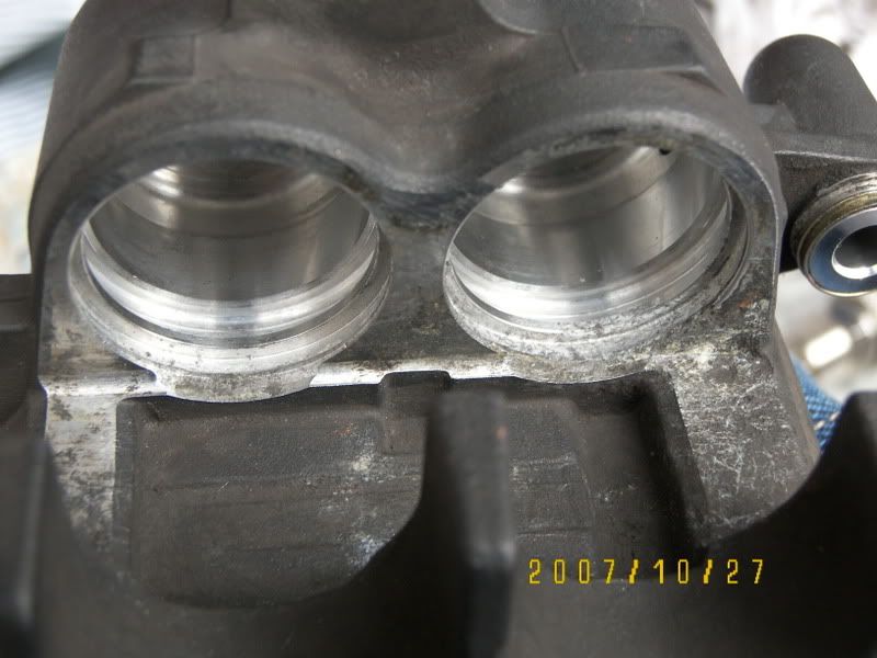

Daarna het binnenste van de remklauw zuiver gemaakt. Voorzichtig dat je dit zonder beschadiging doet daar de seals er naadloos in moeten passen.

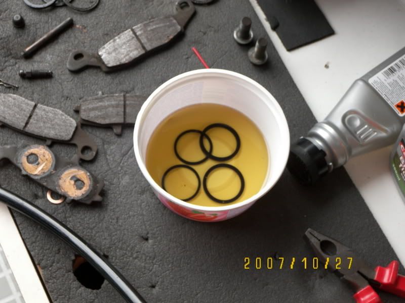

Als alles goed schoon is, geen resten meer, en met perslucht uitgeblazen. Kun je de seals plaatsen. Deze eerst even in remvloeistof laten weken . En dan plaatsen. Voor je eigen gezondheid is het aan te raden handschoenen te gebruiken.
Hierna de cups in de remvloeistof en dan rechtstandig naar binnen duwen zo ver je kunt. Hierna kan de remklauw weer gemonteerd worden. Advies: plaats ook meten nieuwe remblokken nu je toch bezig ben.
