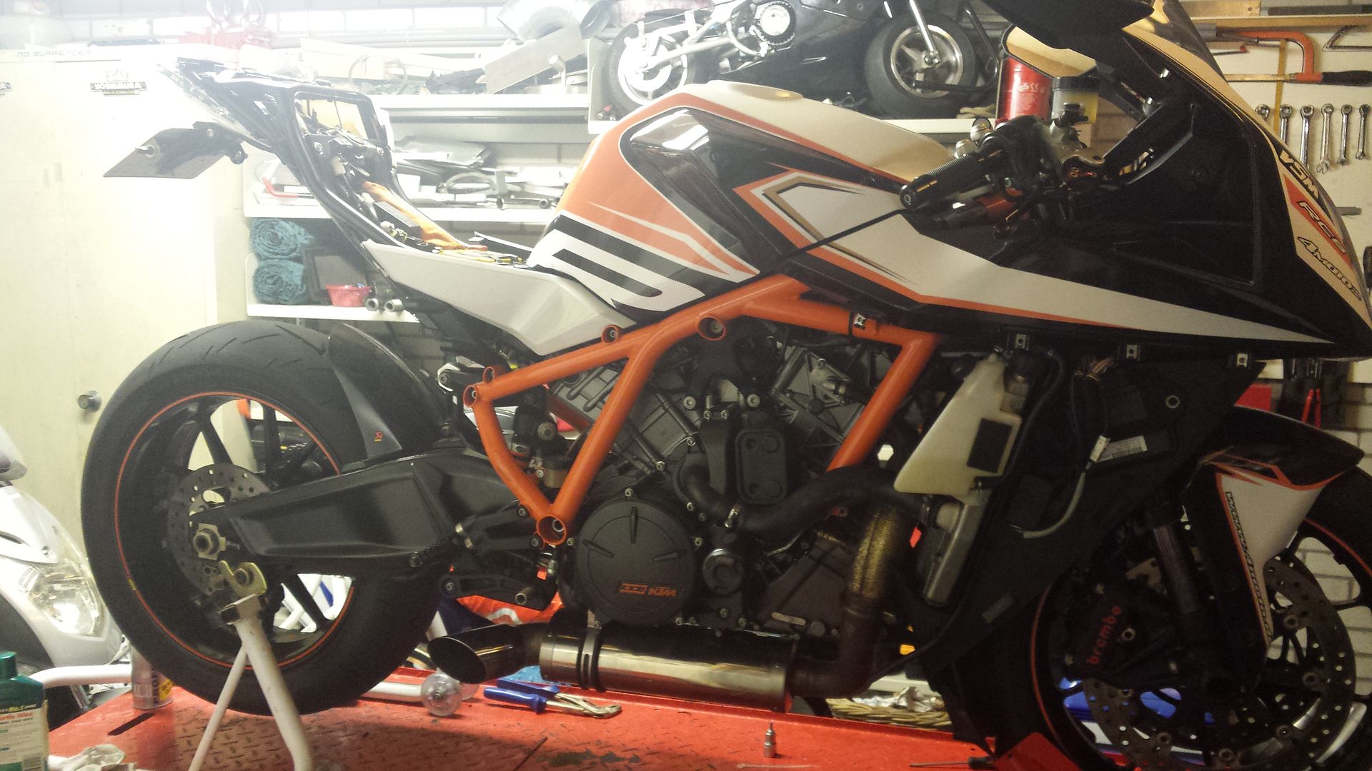

Berichtdoor pedrodetski » 14 mar 2016, 22:58
Kate ook nog onder handen genomen de afgelopen dagen.....
Ik heb een lijst met werkzaamheden opgesteld die ik aan het uitvoeren ben:
* Bazzaz systeem installeren (En daarbij de TC en QS afstellen)
* TC knop op stuur maken om de Bazzaz mee aan te sturen
* Led lampje op de dash bouwen als waarschuwing TC werking
* Mapswitch Bazzaz maken op stuur.
* Secondaire gaskleppen verwijderen en uit de software schrijven.
* Jester Uitlaat monteren.
* Adaptive remlicht inbouwen
* O2 sensoren verwijderen en uit de software schrijven
* SAI verwijderen en uit de software schrijven.

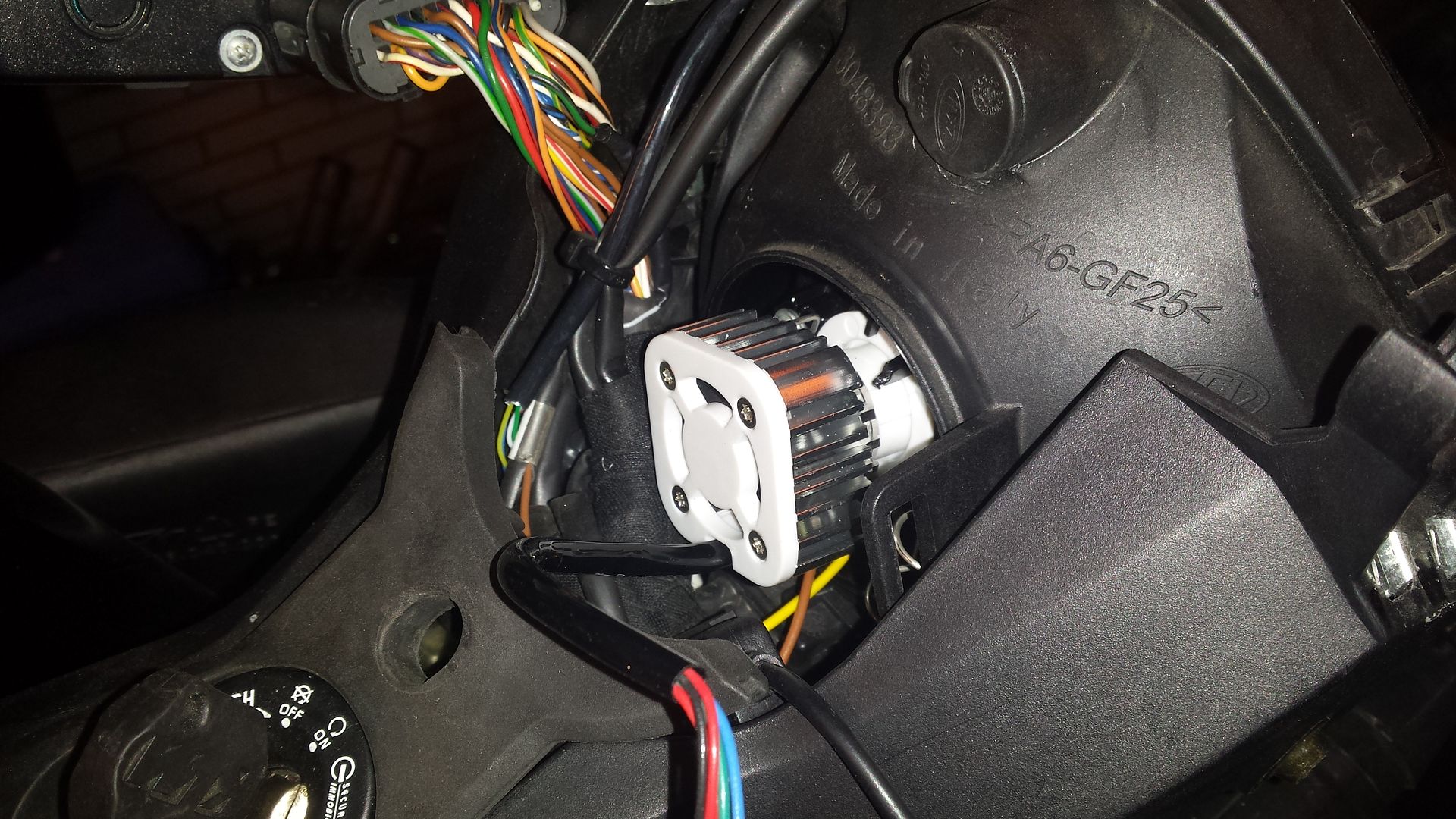

* Led in de koplamp monteren voor dimlicht.
* Sport luchtfiltertje monteren
* Gear indicator maken.
Al met al een beste lijst werkzaamheden..... :D
Hier een paar fototjes van waar ik al aan begonnen ben.

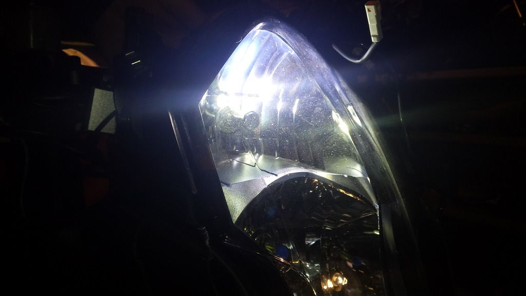

Inbouw Led lamp

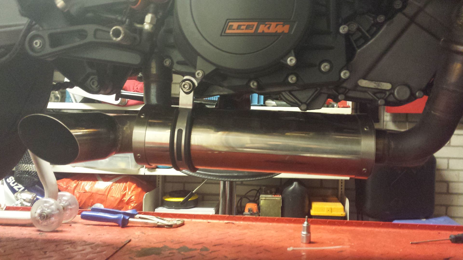

Uitlaatje..... Scheelt bijna 10KG met OEM!

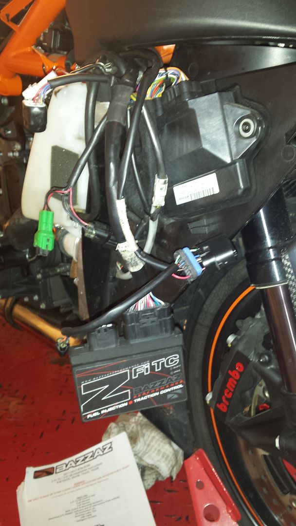

Bazzaz aansluiten.
En als alles meezit is het natuurlijk ook niet leuk.... #draadbreukinstekker
Maar ik moet daar toch nog bij zijn om extra draden bij te prikken voor het waarschuwing ledje.

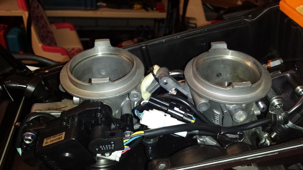

Secondaire gaskleppen verwijderd en de gaten van de asjes dicht gemaakt. De ''stappenmotor gaat er ook nog vanaf. Dat is nu enkel extra gewicht geworden.

Nice man!! Wanneer komt de sound movie op YT? Maar waarom ga je die gasklep verwijderen?? Scheelt dat ook gewicht?
En ik ben ook zeer benieuwd naar je lichtbeeld van die led dimlicht lampje. (Mag ook via de app)

Ben benieuwd naar de sound met je nieuwe demper. Bizarre gewichtsbesparing trouwens!
