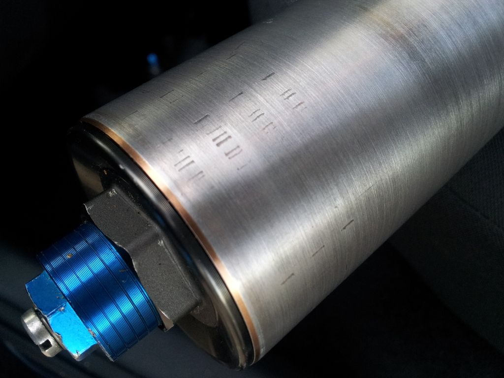

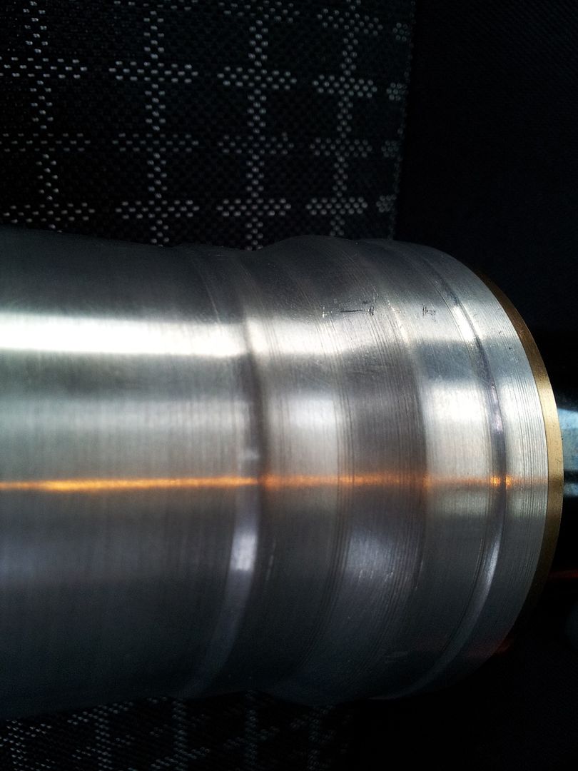

Van een liefhebber heb ik de vraag gehad om zijn voorvorkpoten op te knappen.
Deze poten komen van origine uit een gixxer maar gaan in een TL projectfiets. Aangezien deze poten niet zomaar in de triple passen zijn de buitenpoten in een draaibank afgedraaid naar de juiste diameter voor de triple opname.
Dit is hoe de poten er nu uitzien.
Het is de bedoeling dat ze er straks weer als nieuw uit komen te zien inclusief de eisen van de liefhebber.
Ik zal in de loop van het proces nog wat fototjes posten zodat jullie het kunnen volgen.

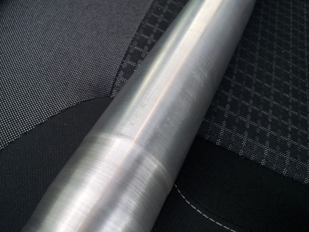

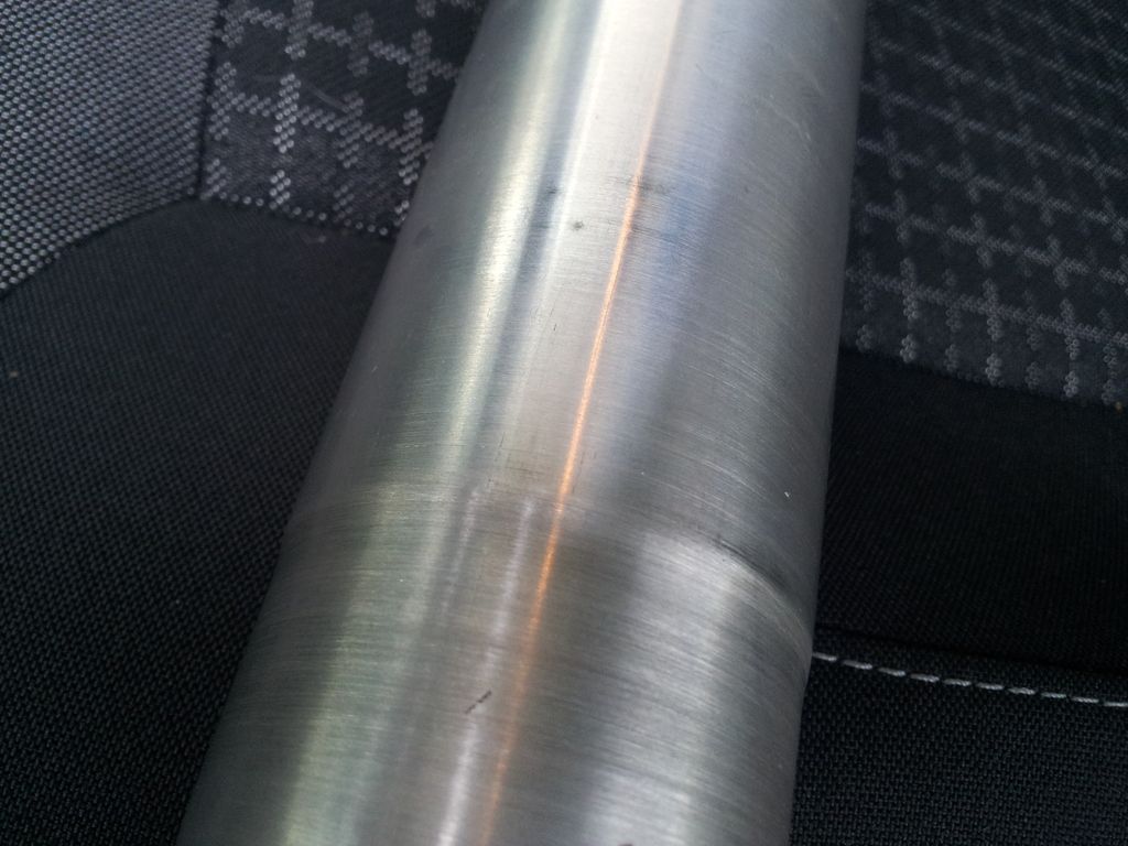

Berichtdoor pedrodetski » 25 nov 2015, 23:41
Ook hier is er inmiddels progressie gaande. 8)
Nadat ik de poten zelf enigzins heb bewekt (oppervlak netjes gemaakt) heb ik ze verstuurd naar de anodiseerder om ze daar de finishing touch te laten geven.
De foto's zijn een beetje crappy, maar ik zal later mooiere foto's posten zodat het resultaat goed zichtbaar is.

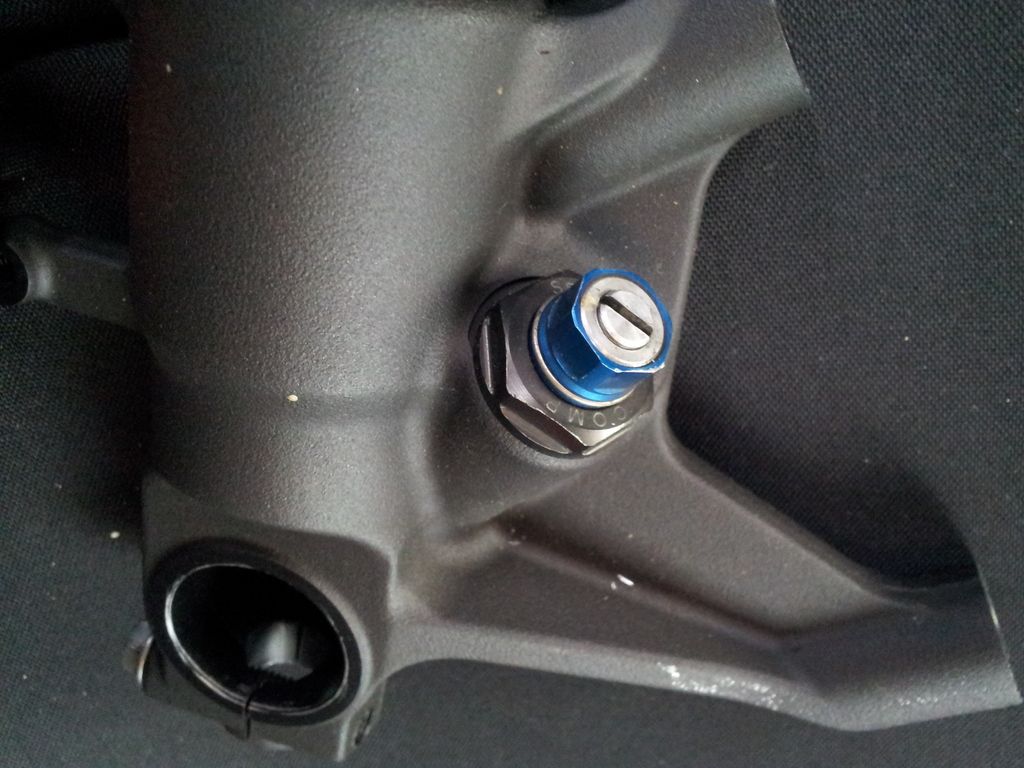

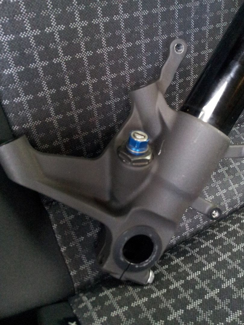

Berichtdoor pedrodetski » 23 dec 2015, 08:49
Nou de pootjes zijn weer in elkaar gezet nadat ik de voetjes ook vrij heb gemaakt van de aanwezige zwarte coating. Dit om aan de wens van de eigenaar te voldoen. :D
De binnenpoten zijn voorzien van een DLC coating waardoor er speciale seals geplaatst zijn die het stropen op de DLC coating voorkomen.
Immers, het laatste wat je wil is frictie van de seals op de binnenpoten want dit belemmert de functie van de voorvork.
Ook is er een speciale olie in gegaan om te voldoen aan de aangepaste shimstacksdie in de poten aanwezig zijn. Al met al een leuk klusje geweest waar ik zelf ook nog eea van heb geleerd. 8)
