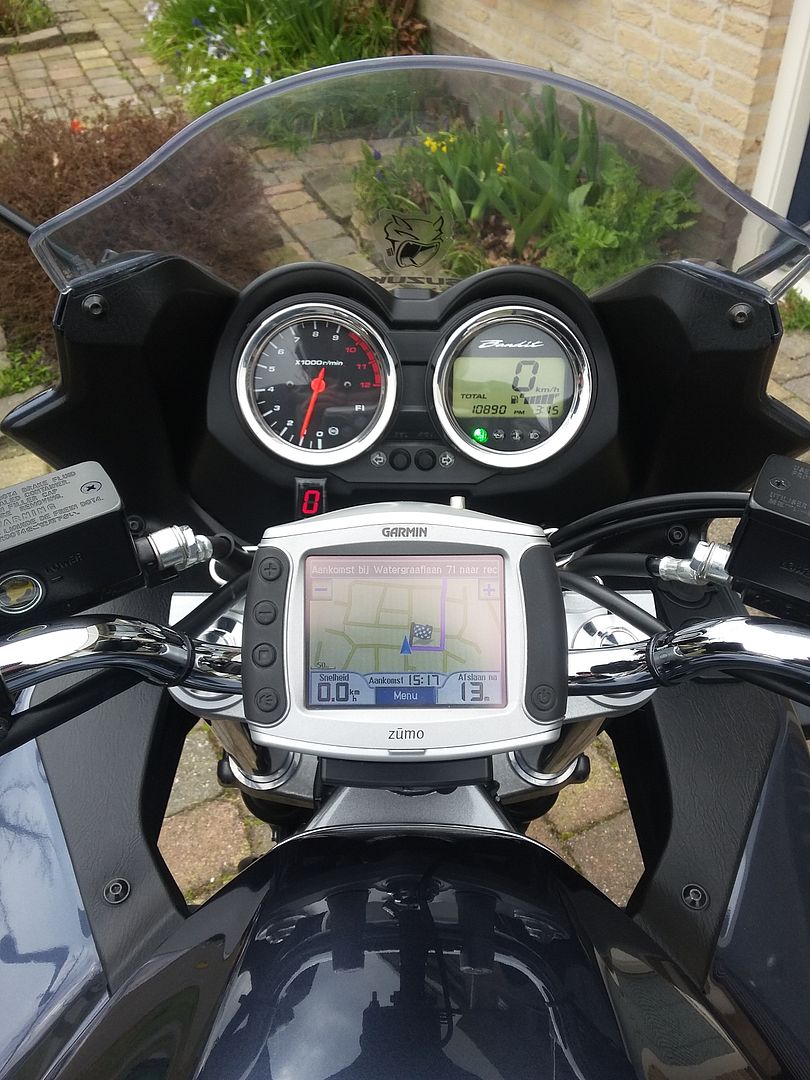

Wij zijn ook weer klaar voor het seizoen!
Zumo van een vriend overgenomen. Software geupdate. En hij werkt! \:D/
Van het weekend effe een testrondje gereden; Ikke blij ermee \:D/
