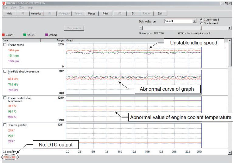

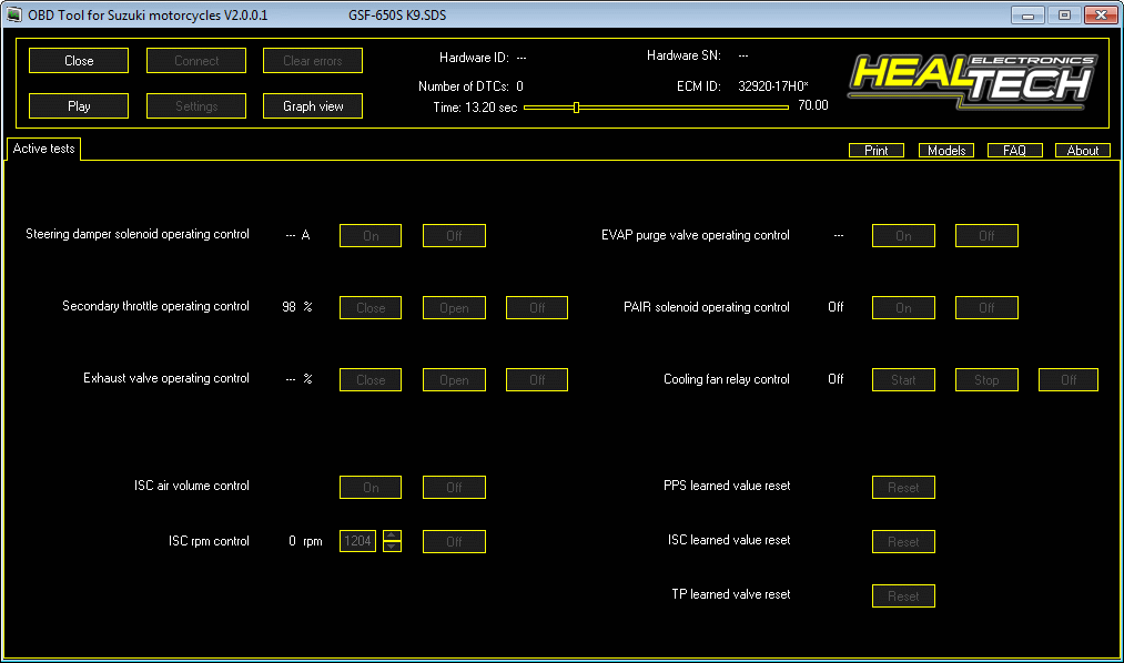

Omdat ik het WPH aan het bestuderen was van de GSF1250SA (Bandit) kwam ik erachter dat de Suzuki's, sinds 2003, voorzien zijn van een communicatie poort voor diagnose apparatuur. Daar ging bij mij natuurlijk een lampje branden :idea:
Ik heb al ervaring EN apparatuur om met onze auto te kunnen communiceren / dataloggen en foutcodes te reseten. Dit is erg hulpzaam bij het storingszoeken omdat het niet alleen kan vertellen welke sensor een fout geeft (dit wordt bij Suzuki immers al aangegeven in de display middels de bekende "Cxx" codes) maar ook WAT voor fout het is. Denk hierbij aan kortsluiting naar massa, kortsluiting naar voedingsspanning, meetwaarde buiten bereik etc.
Ik heb effe wat leuke plaatjes geplakt uit de manual.
Ook kan er via de software e.e.a. aan/uit of bijgeregeld worden.
Uiteraard was mijn interesse direct gewekt en ben ik gaan onderzoeken wat voor communicatie protocol er gebruikt wordt. Gelukkig waren er op internet al diverse mensen voor mij aan het zoeken. Het blijkt dus een ouder communicatie protocol voor CANbus te zijn, te weten K-line.
Mijn auto apparatuur kan dit lezen echter kloppen de codes voor geen meter, dus daar heb ik niets aan.
Dus verder zoeken. Het blijkt dat er van Suzuki zelf een SDS datatool heeft. Deze kun je op internet wel vinden, alleen dan wel tegen handelaren prijs. (lees duur) Er zijn Chinese tegenhangers die slechts een fractie kosten, echter garantie tot de deur.
Ik heb een tussenvorm gevonden in de datatool van Healtech. De Suzuki software heb ik al via/via in de krochten van internet gevonden en veiliggesteld.
Als het goed is komt e.e.a. komende week binnen vanuit Engeland. Dan kan het spelen beginnen.
Nu zul je denken, vanwaar de moeite? Het blijkt dat als je bijvoorbeeld wilt synchroniseren (bij de SV als voorbeeld) je de ISC klep moet bevriezen om te kunnen synchroniseren. Doe je dit niet dan regelt de computer continue bij en da's nou net niet de bedoeling. Dat kun je dus met de software. Stationair toerental verhogen doe je ook dan met de computer en niet meer met de stelschroef.
Ander voorbeeld. De TPS sensor (gasklep sensor) kun je zelf los schroeven en verschuiven zodat ie goed staat. Leuk priegel werkje, en ik weet het want dat moet je bij de TL1000 elk jaar....... :lol: Met de software reset je eenvoudig de instelwaardes en de computer leert het eenvoudig weer opnieuw. Zonder een schroevendraaier aangeraakt te hebben. \:D/
Bovenstaande voorbeelden gelden voor de SV vanaf 2007. De SV vanaf 2003 kan wel uitgelezen worden, maar heeft nog niet de functies voor bovenstaande.

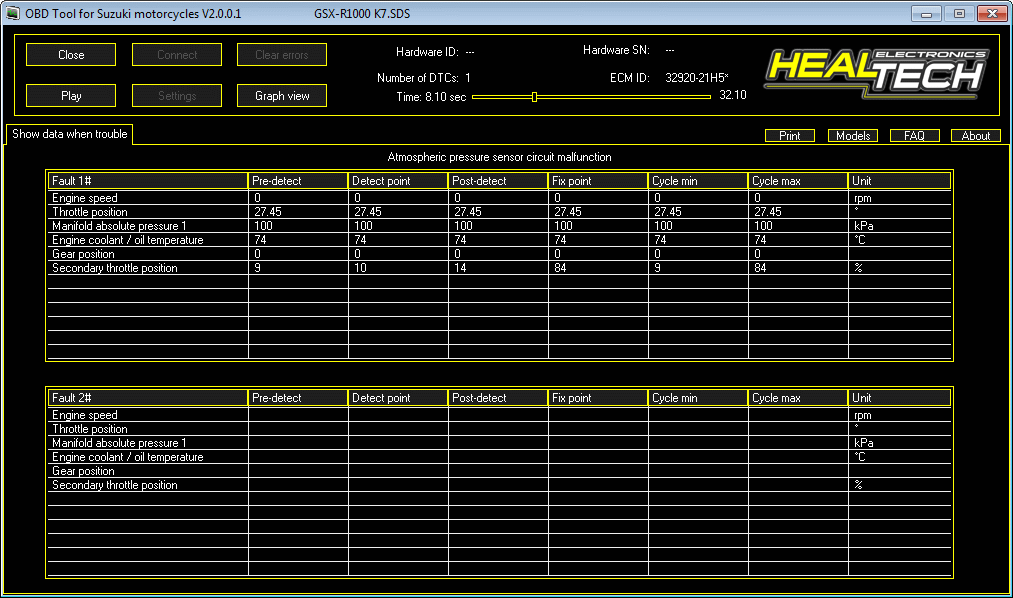

Ding is binnen en met succes aangesloten op de (bandit) Suzuki.
Is eigenlijk heel simpel; programma laden, driver laden, diagnose stekker zoeken en aansluiten. Sleutel omdraaien en voila.
Eerste scherm is het diagnose scherm voor de motor(blok)
Afbeelding is een voorbeeld, foto's maken van een computerscherm is niet makkelijk.
Niet alle gegevens kunnen worden ingelezen daar dit model specifiek is.

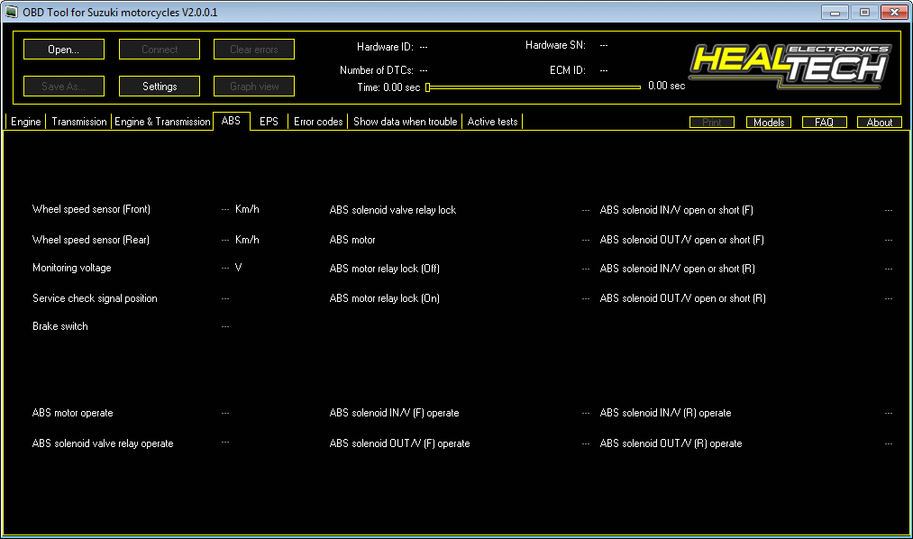

De ABS module kan afzonderlijk ingelezen worden.
Verder kunnen er 4 data's tegelijkertijd gelogd worden. Welke sensor per kanaal kun je helemaal zelf instellen.

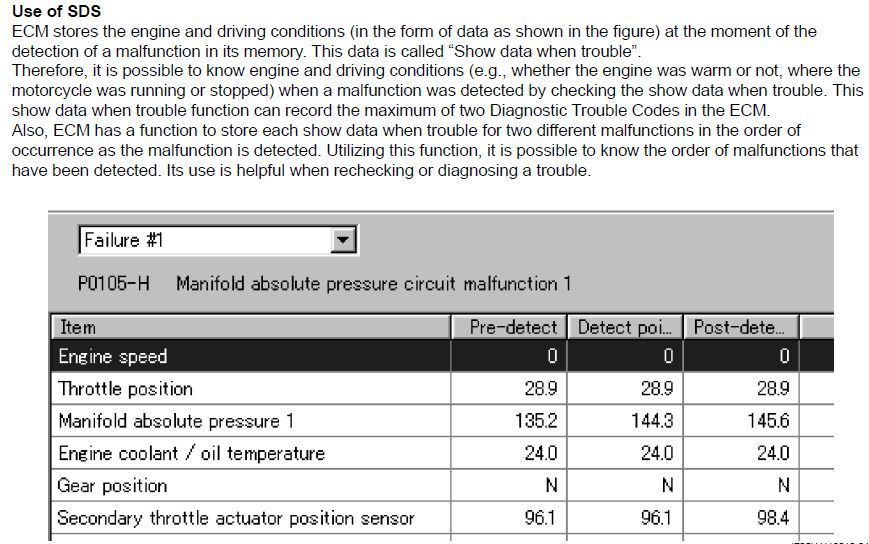

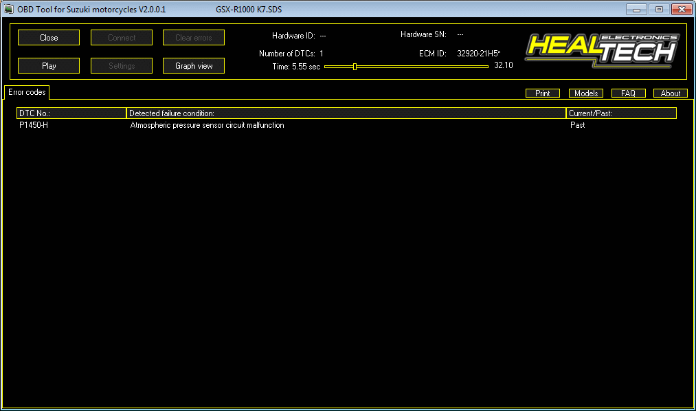

We weten allemaal (de meeste tenminste) wel dat er een fout code gegenereerd kan worden in de teller display. Deze foutcode kun je (natuurlijk) uitlezen. Echter kun je in de software ook in de tijd VOOR de fout kijken (en erna!!)
Dit maakt storing zoeken een stuk makkelijker. :D
Verder kunnen er nog een aantal actieve tests gedaan worden tot en met de vlinderklep sturing en stationair toerental aan toe.
Uiteraard kunnen foutcodes uitgelezen worden en gewist worden.

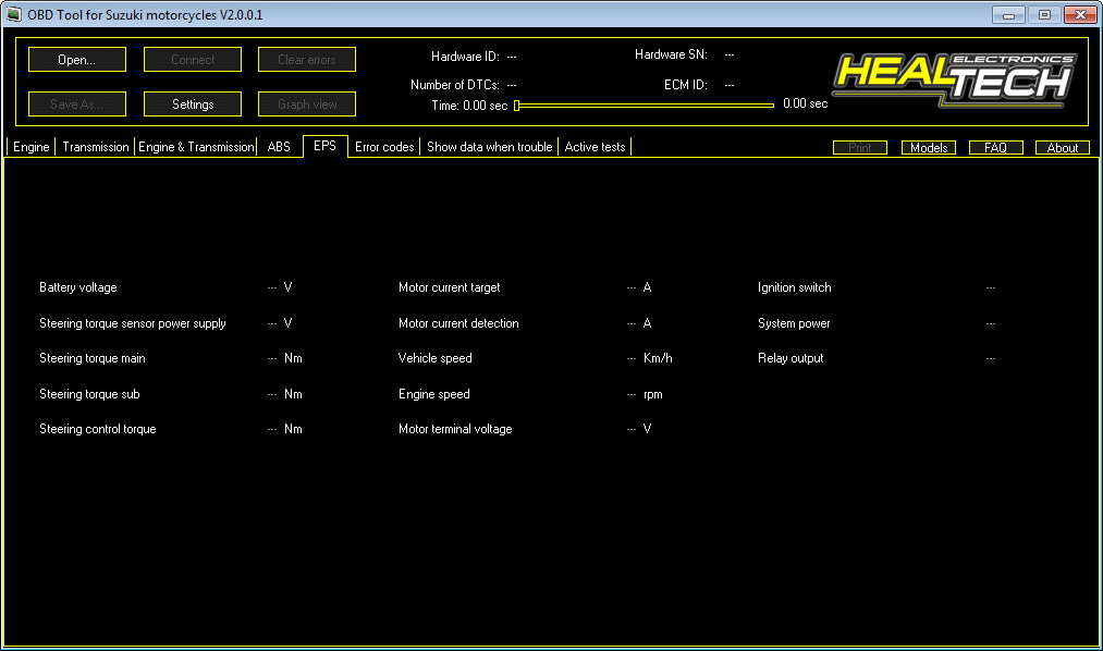

De nieuwere modellen (zoals de nieuwe DL1000) zijn voorzien van EPS, ook deze is te benaderen.
Zal later nog eens echte schermafdrukken maken met bv de SV. Kunnen jullie "live" meekijken :idea:
