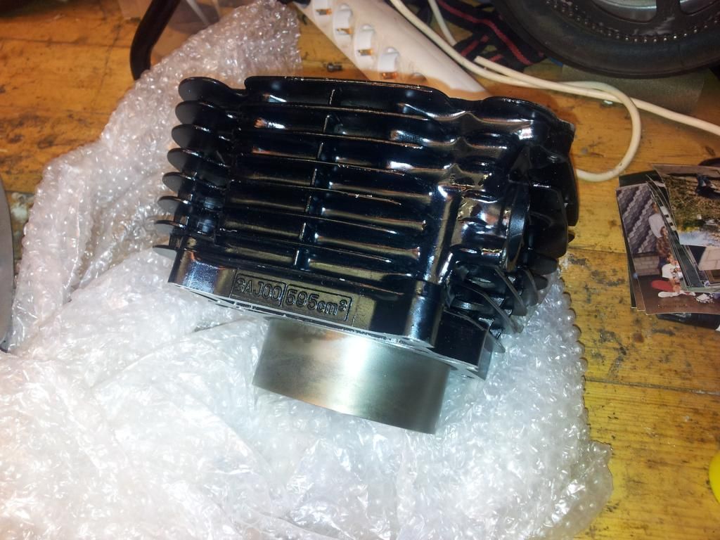

Tijdens mijn afwezigheid zijn er diverse delen binnen gekomen voor de XT.
Die mannen hebben optisch gezien in elk geval al goed werk afgeleverd! :D

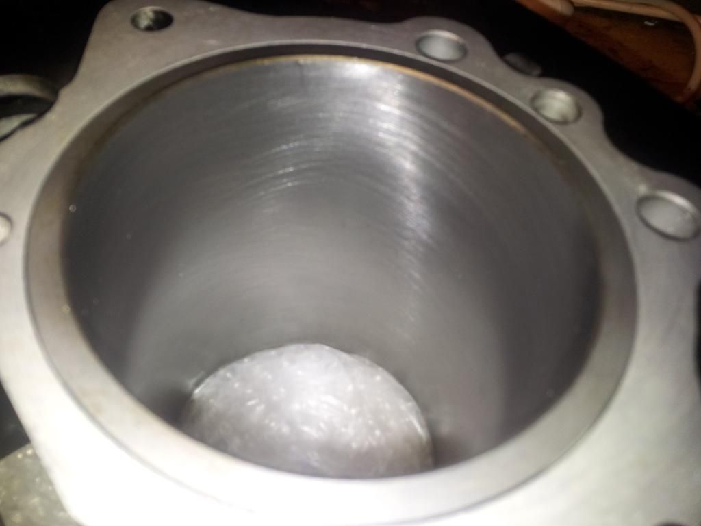

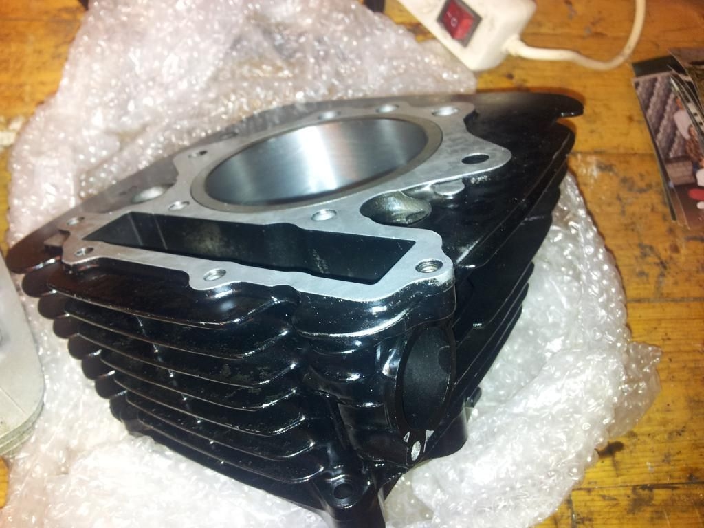

Nieuwe coating op de cilinder.
Cilindertje inwendig weer als nieuw!

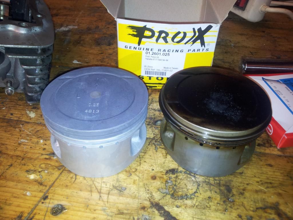

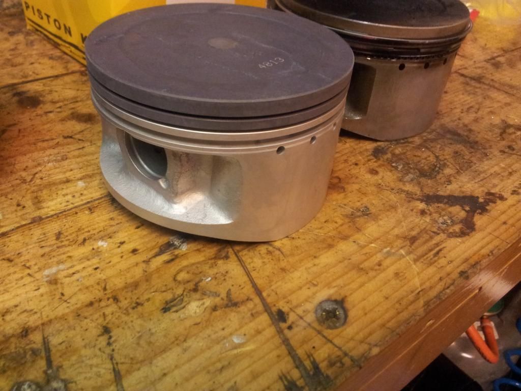

En bijbehorende zuiger.

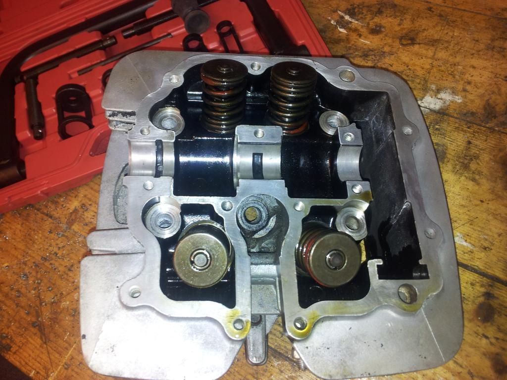

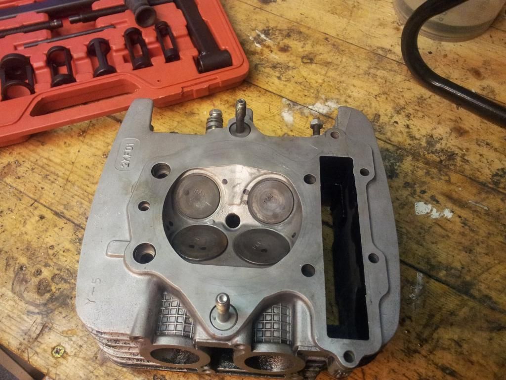

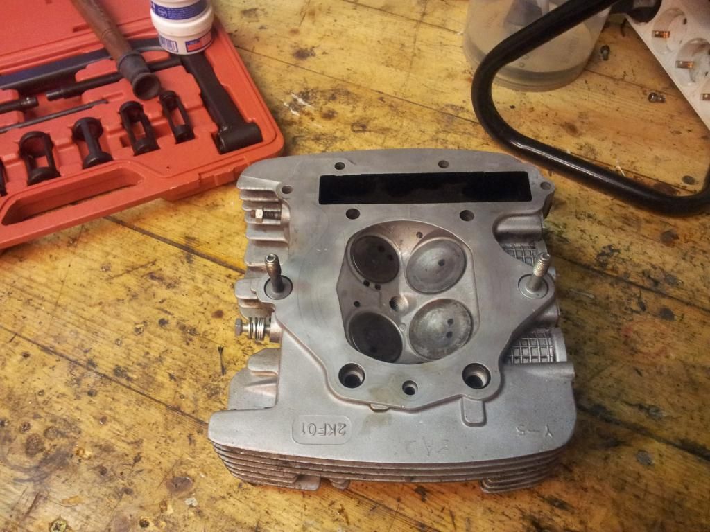

Kleppies opnieuw ingeslepen en de veren weer gemonteerd.
En nu nog kijken of ik de boel nog in elkaar weet te zetten.............. :-" :lol:
