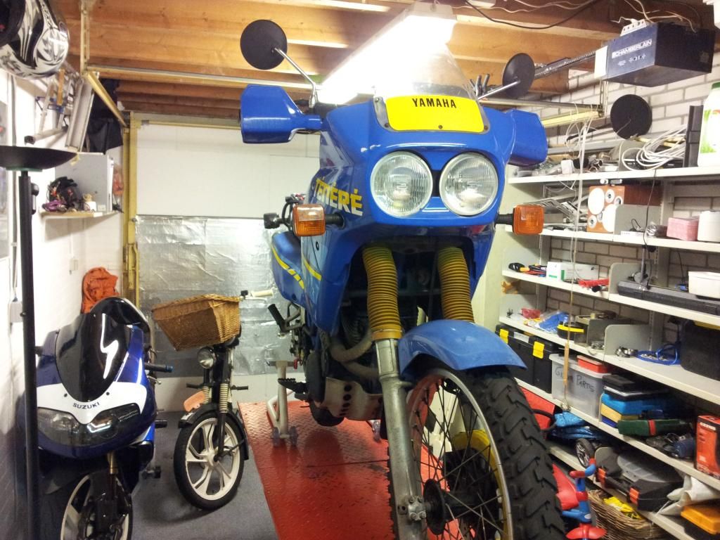

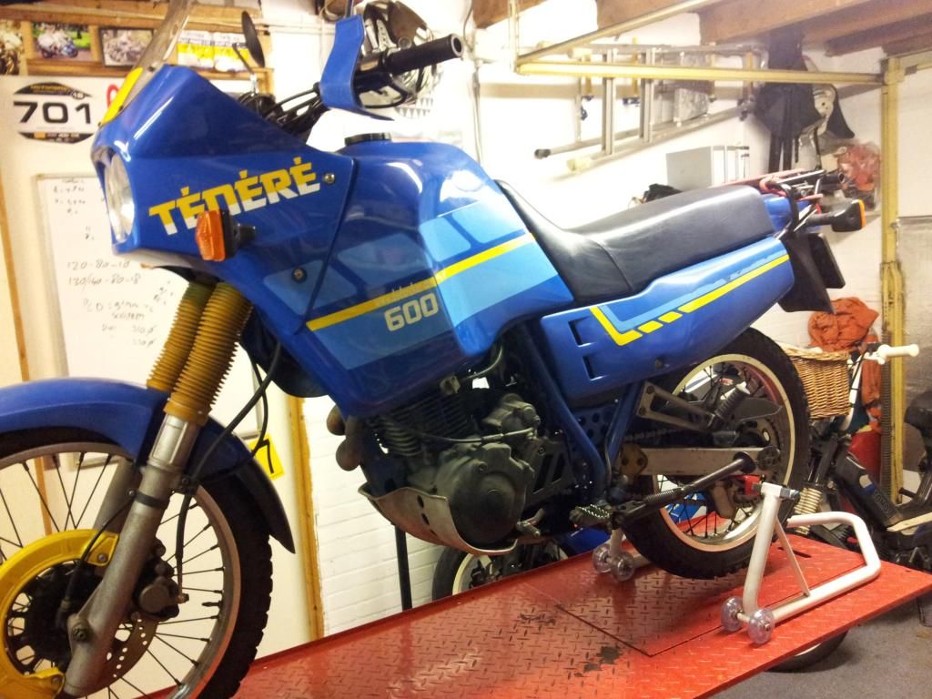

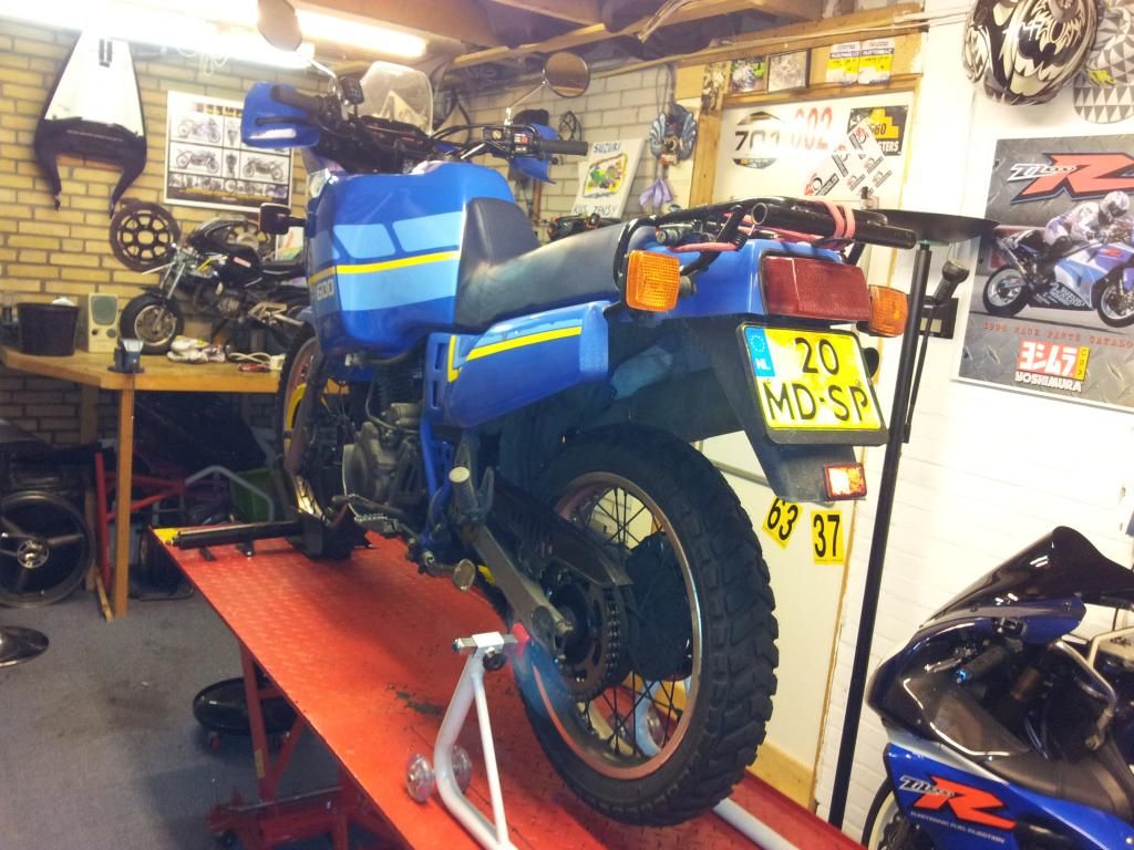

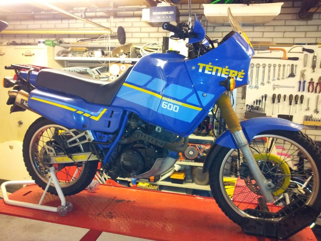

Mijn ouweheer rijd heel veel motor en heeft dus ook diverse brommers in zijn bezit.
De Tenere is er daar één van. Dit jaar gekocht met ongeveer 17K km op de teller en nu bijna 38K erop zitten.
Uiteraard wat simpel oh gedaan aan de fiets in het afgelopen jaar maar is langzaamaan meer en meer olie gaan gebruiken en wat vreemde geluidjes uit de cilinder gaan creëren.
Aangezien hij het een enorm fijne fiets vind om woon-werk mee te doen, besloten om de brommer eens goed aan te pakken.
Deze fietsen staan erom bekend dat op den duur de cilinder ovaal gaat worden en de kleprubbers verslijten.
Plan van aanpak is dan ook om het blokkie eruit te lepelen, de kop te (laten) reviseren en cilinder te laten opboren en een overmaat zuiger te plaatsen.
Zal dan ook vast nog wel meer gaan tegenkomen wat noodzakelijk is om aan te pakken maar dat zien we wel al gaande weg.
Hier wat picca's van de Tenere. :D
