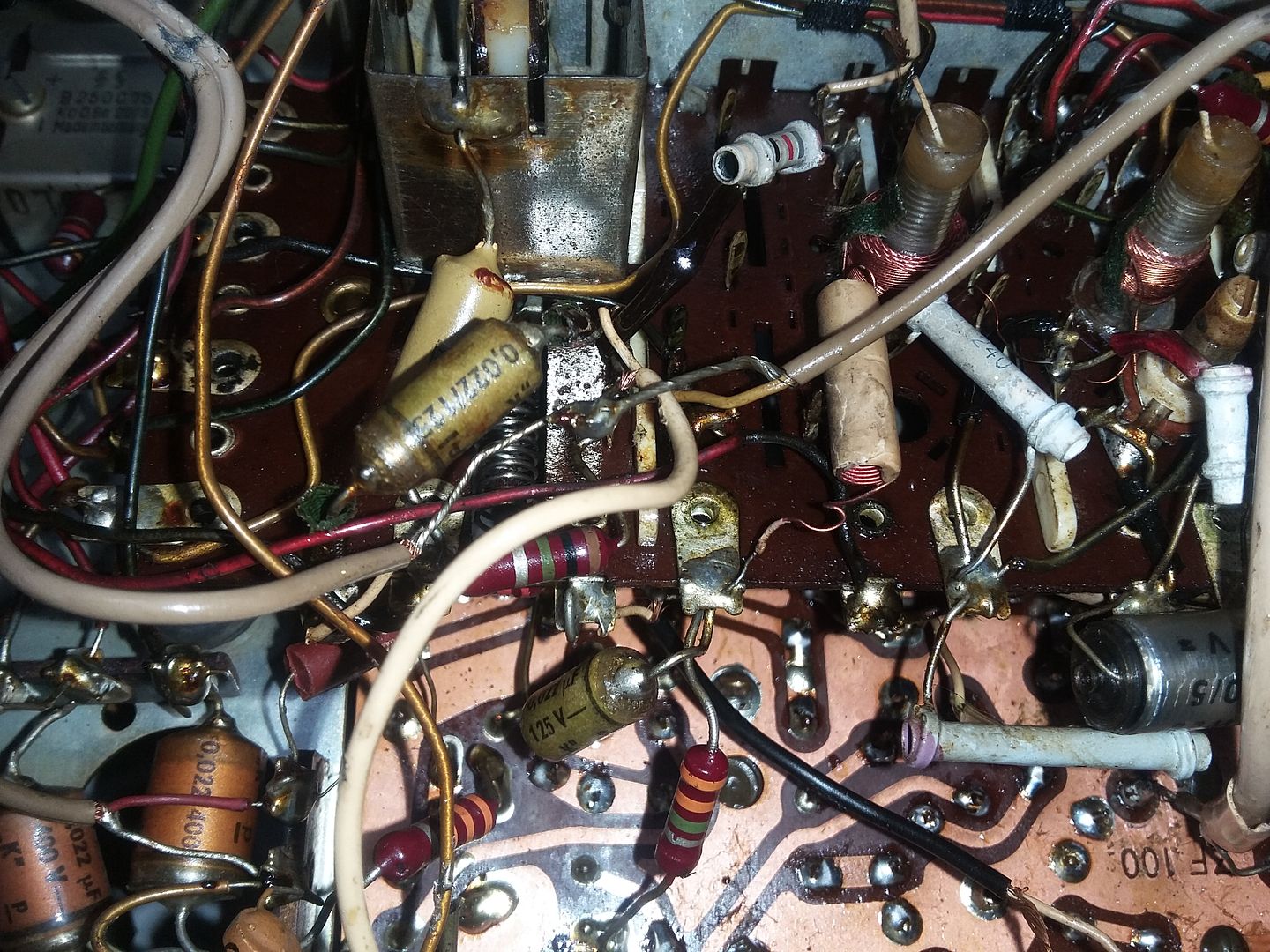

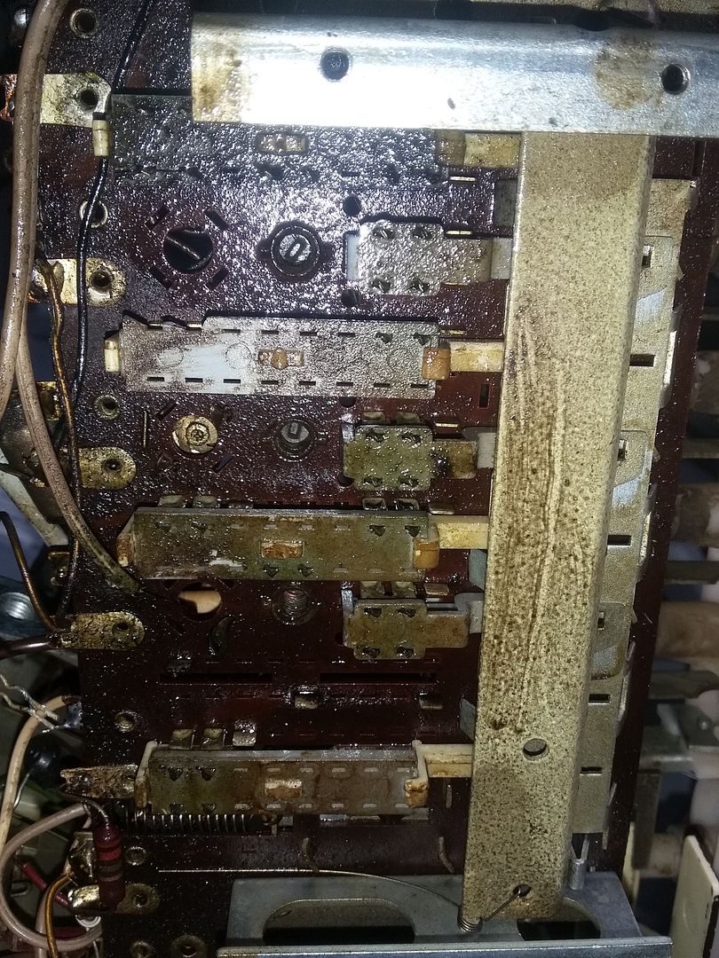

Inmiddels weet ik waardoor de radio het niet meer deed.
Onder deze laag onderdelen zit het schakelbord.
Na 3 uur pielen en desolderen heb ik het schakelblok eruit en kon ik voor het eerst aan de andere kant kijken.
Dan is meteen duidelijk waarom hij niet werkte. Iemand heeft ooit spuitvet eringespoten ](*,)
Dat maakt dat schakelaars niet meer werkten, delen plastic gescheurd en contacen afbroken waren.
Naar reinigen (uitvoerig met remmen reiniger gespoeld) en repareren (onbelangrijke schakelaar opgeofferd om belangrijke schakelaars te redden)
Detail van de nieuw ingelijmde contacten.
Hierna het moeilijkste, alles weer terug monteren. Ik heb iets van 60 foto's genomen in de hoop dat het zo duidelijk is waar alle draden terug moeten........ :-#

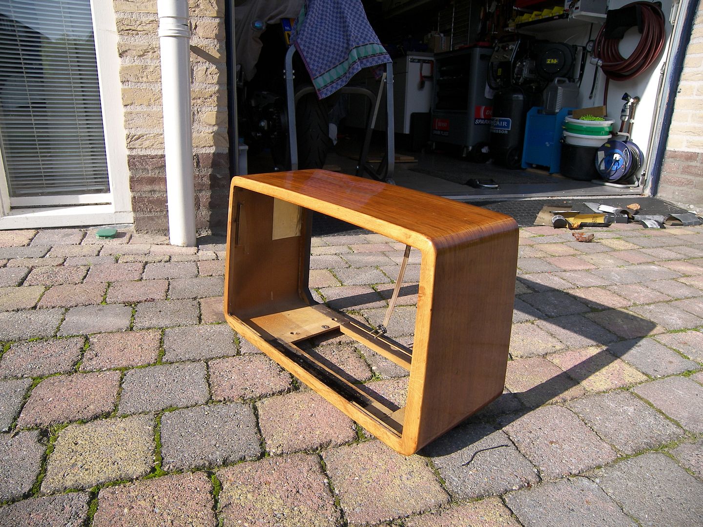

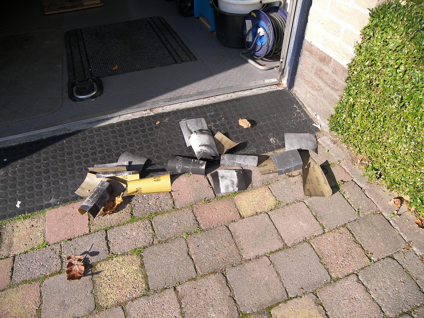

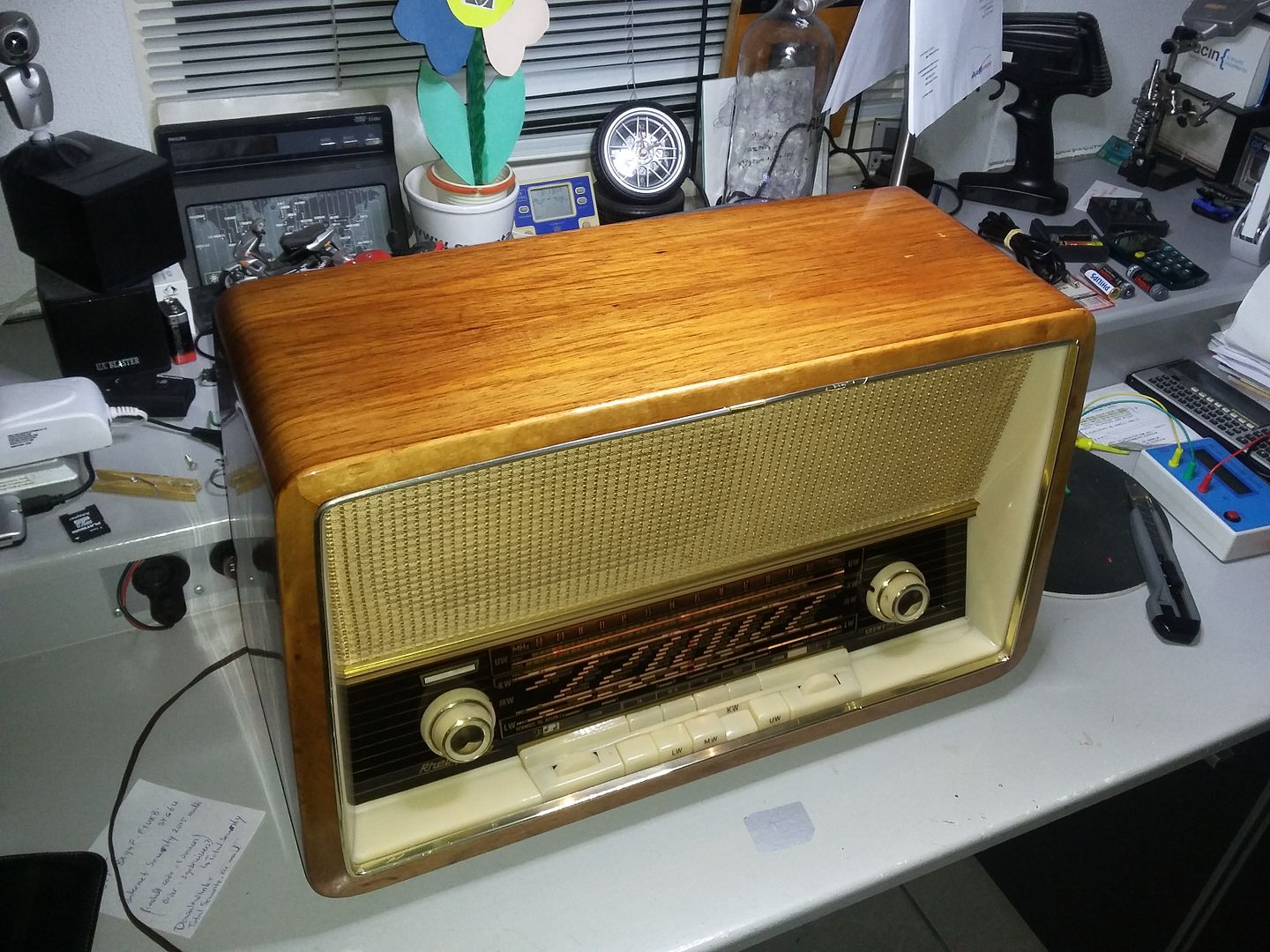

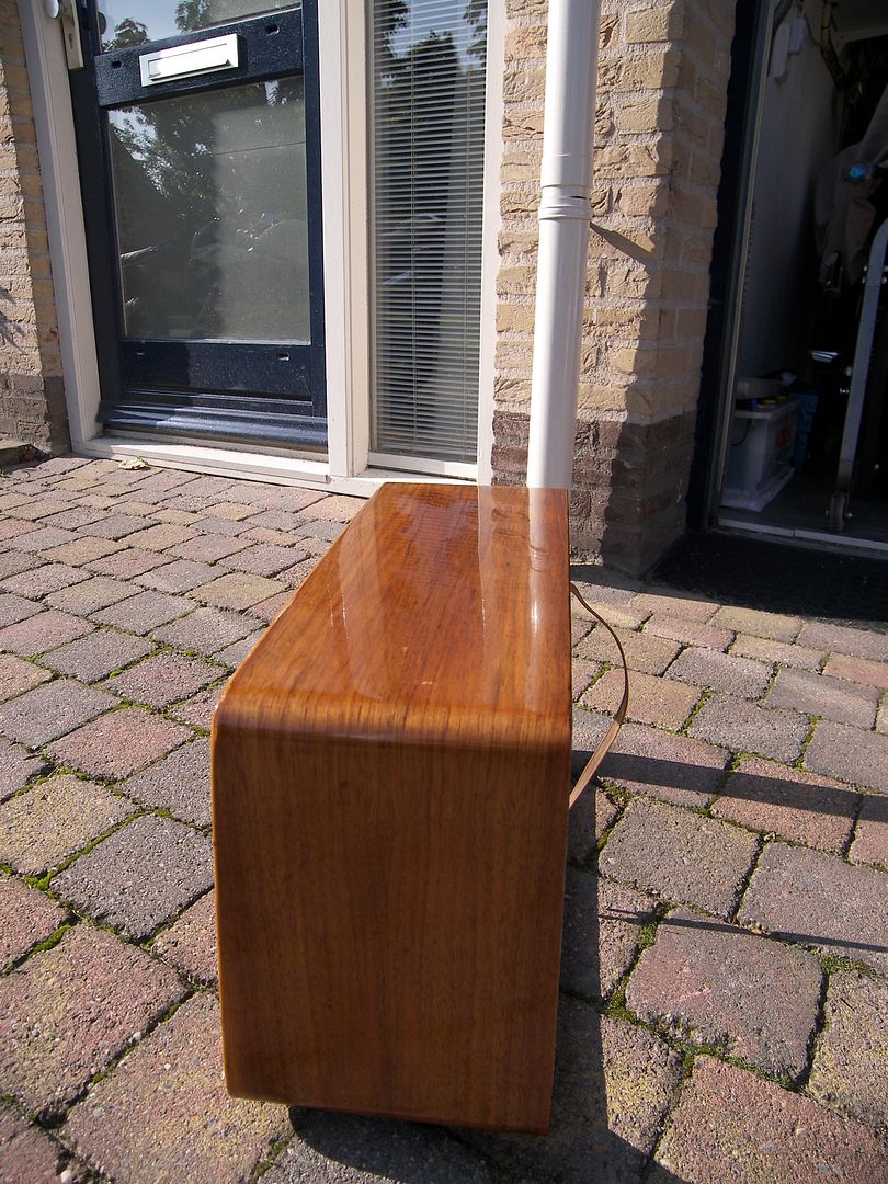

Berichtdoor f2ride2001 » 10 okt 2015, 15:50
Heel heel heel, heel veel schuurpapiertjes later. :shock:
Resultaat mag er zijn \:D/

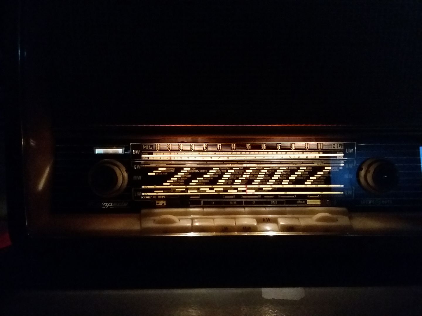

Berichtdoor f2ride2001 » 17 okt 2015, 20:32
Inmiddels heb ik het contact blok weer ingesoldeert en eerst eens gekeken of ik uberhaupt iets hoor.
Hij speelt alweer via de bandrecorder aansluiting. AM/FM ontvangst helaas (nog) niet. Zijn een paar condensatoren kapot en buizen versleten. Maar daar wordt aan gewerkt.
Wordt weer vervolgd.
