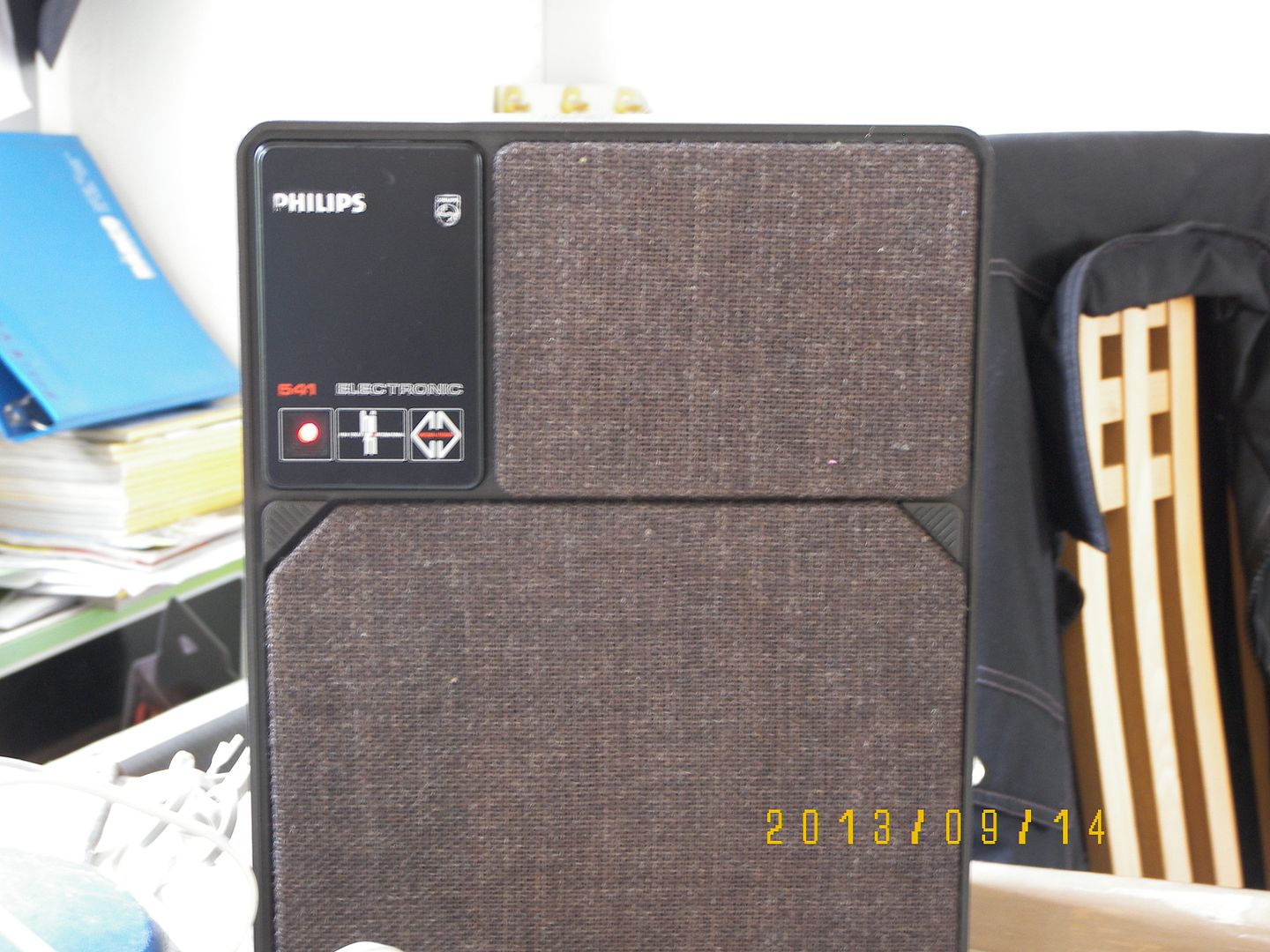

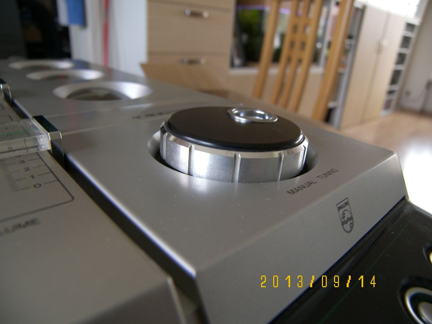

Leuk is deze Philips 22HR832, een quadrofonische installatie (1973!!) met motionfeedback boxen.
Quadrofonie werd gemaakt met speciale platen (spelers) waarbij de naald niet alleen naar links en rechts kon wegen, maar ook op en neer. Zo werden 4 kanelen gecreerd.
Ben wel een paar weken bezig geweest om (bijna) alles werkend te krijgen. Alleen de VU meters zaten vast en waren niet werkend te krijgen of 2e hands te vinden. Set heeft nog een aantal jaren in mijn werkkamer dienst gedaan. Motion feedback is een heel mooi systeem van Philips waarbij de bas-speaker is uitgerust met 2 spoelen. 1 spoel werd gebruikt om de conus te bewegen, een 2e spoel meet de beweging en eventuele vervorming en corrigeert direct. Dit resulteert in een geweldig goede weergave voor zo'n kleine speaker.
Ook weer uit dezelfde tijds periode!
De hele versterker zit dus in de speaker en niet in de set. Zit nog een beste bak electronica in. Maar het is allemaal nog redelijk overzichtelijk en te repareren.
Helaas heeft de set, wegens ruimte gebrek, plaats moeten maken.

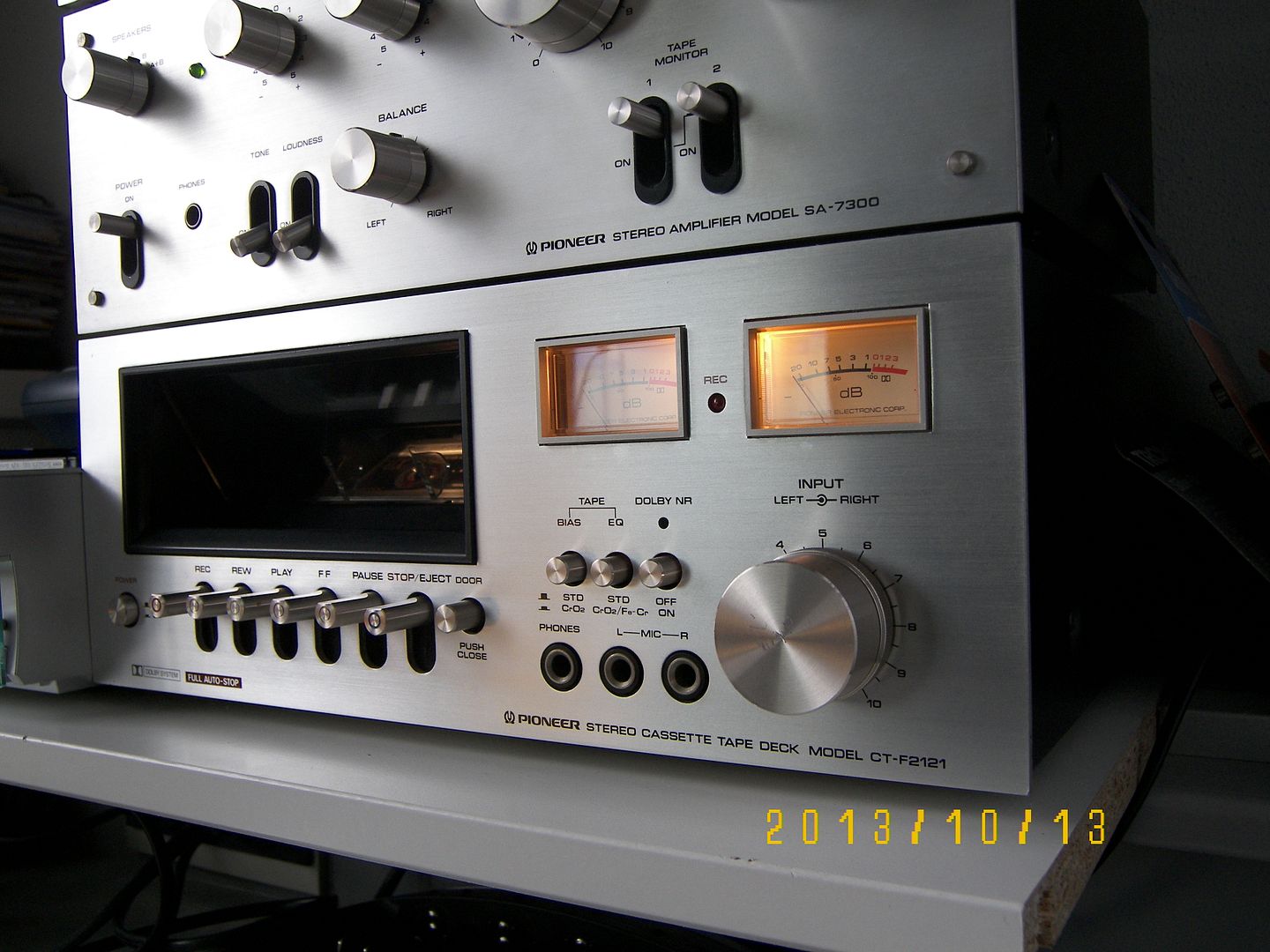

Een andere mooie set is de Pioneer set welke ik s'morgens uit een kliko zag steken (inmiddels alweer zo'n 15 jaar geleden)
Bestaande uit:
Versterker: SA7300
Simpel, maar wat een goed geluid voor die tijd, 1976.
Afgezien van een paar krakende schakelaars was het ding helemaal gaaf.
Tuner: TX-5300
Ook nu weer simpel maar erg goed.
Heel mooi is de schaalverdeling. Dit is in het glas ge-etst en dan aan de zijkant belicht. Als ie uit staat is het gewoon donker, en als ie aangaat.... =D>
Cassettedeck: CT-F2121
Dit heeft me de meeste moeite gekost. Uiteraard waren alle snaren vergaan na 30+ jaar. Uiteindelijk via Ebay in America vervanging gevonden.
Na het vervangen bleken ook nog diverse schakelaars vuil waardoor hij om de haverklap stopte. Iemand had ook nog de "auto-stop" solonoid afgekoppeld.
Maar na een dag flink knutselen had ik weer een deck wat weer 100% werkte. Helaas wel een paar krasjes van de bovenliggende apparaten toen ie in de container zat....

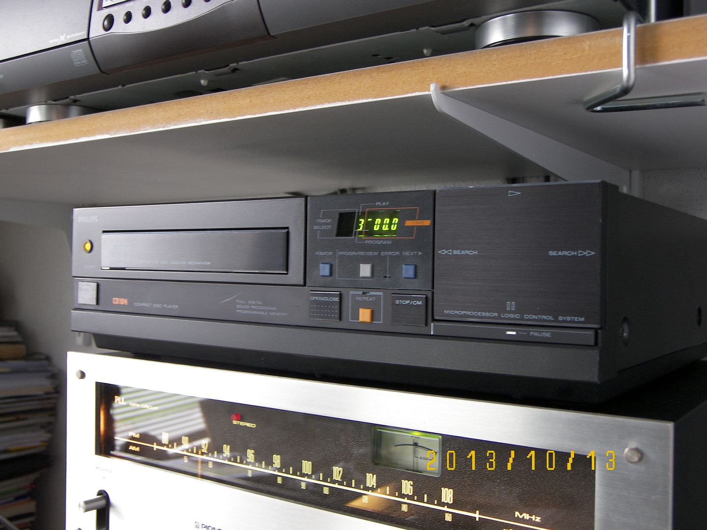

Jaren later eens een (uiteraard kapotte) CD104 van Philips (1984) gekregen. Dit is een van de eerste CD-spelers met een volledig metalen (CDM1) loopwerk.
Ter zijde gelegd onder het mom "als ik ooit tijd heb"

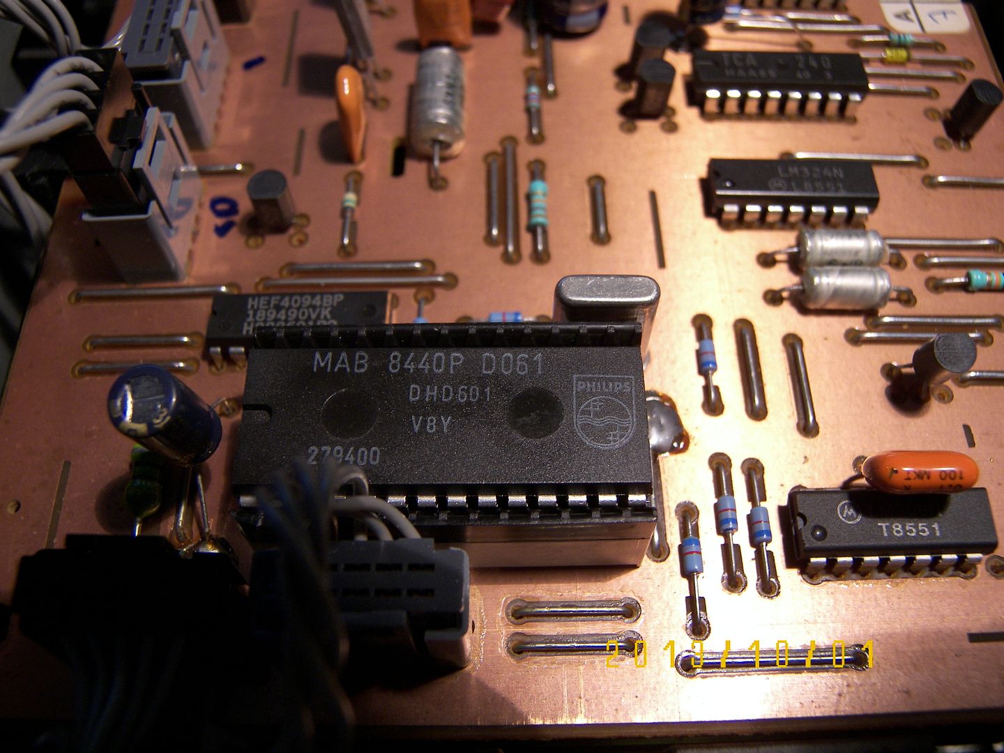

Afgelopen weken aan het repareren gegaan. Dat ging niet van het leiden dakje.....
Als eerste heel de voeding opnieuw opgebouwd met nieuwe regulatoren en condensatoren. Daarna de hele servo print doorgeslodeerd en 6(!) verbroken contacten repareert.
Ondertussen deed de cd-speler nog steeds niets.... Toen de lade regelaar gerepareerd (dacht ik)... Bij aanzetten brandde die gelijk door, 4 transistors in rook op.
Pfff.... Uitgevonden dat de µcontroller defect was. Via via een 2e handse kunnen bemachtigen. Uiteindelijk na het vervangen van ± 50 onderdelen !
(niet allemaal kapot, ook uit voorzorg vervangen) beloond met een werkende CD-speler met een sublieme weergave!
De gewraakte controller.....
Als de lade van deze CD-speler dicht gaat klinkt het als of een kluisdeur in het slot valt. :-#
Je leest al dat ik aan al die nieuwe "zooi" geen bal aan vind. Geef mij maar de oude zooi! \:D/
