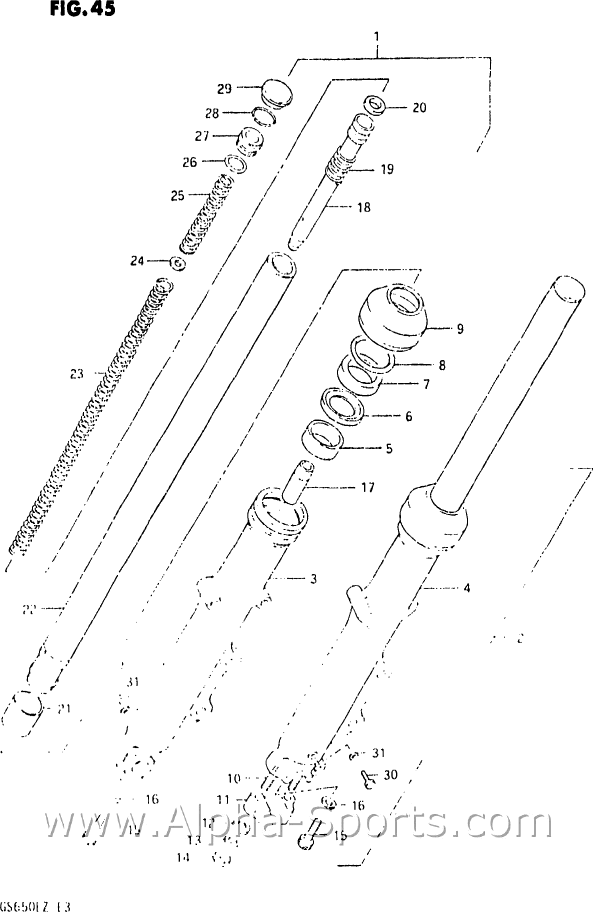

Vorige week de voorvorkkeeringen vervangen want 1 was aan het lekken.
Bij de demontage kwam ik 1 keerring en 1 metalen opvul ring tegen.
Tot zover niets vreemds (1978 GS550)
Items 8 en 9 in onderstaande plaatje.
9=keerring
8=metalenring
Als ik echter ga meten meet ik een diepte van ± 14mm. De keerring is 11mm en de metalen ring is 1.2 mm. Dan houd ik dus ruimte over tot de clip.
Als ik ga kijken naar de voorvork in 1981 kom ik een vulring tegen. :?:
6=vulring
7=keerring
8=metalen ring
Beide poten lijken verder identiek.
Als je keerringen besteld zie je nooit die vulring. Vreemd.
Ik heb nu alleen de keerring en de metalen ring gemonteerd. Net een stukje gereden en geen lekkage geconstateerd.

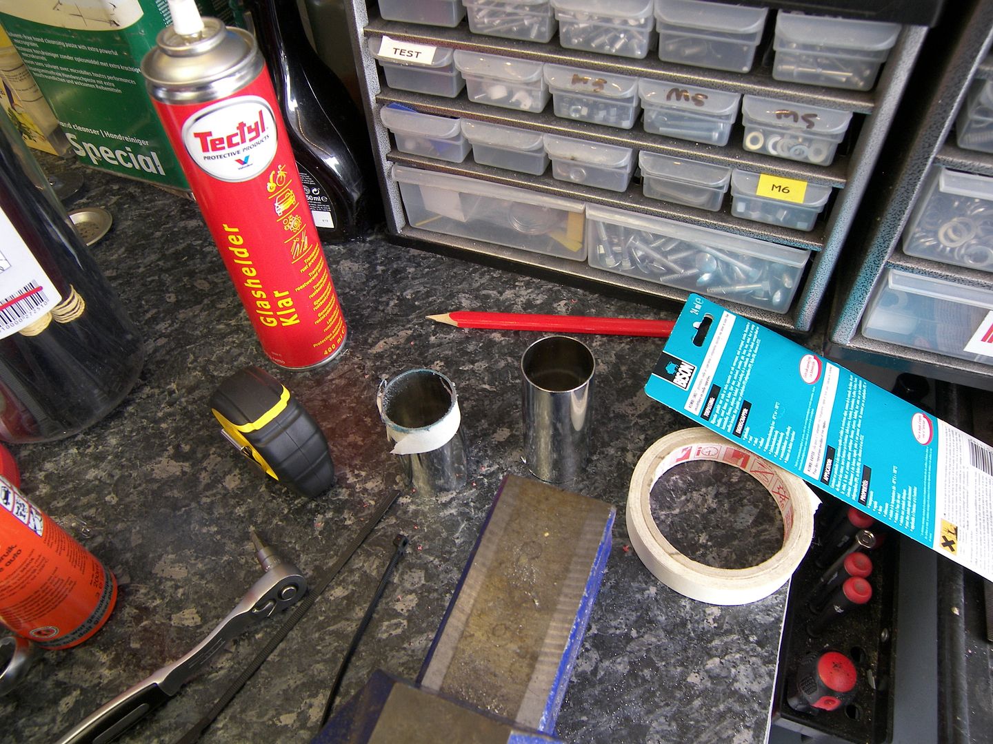

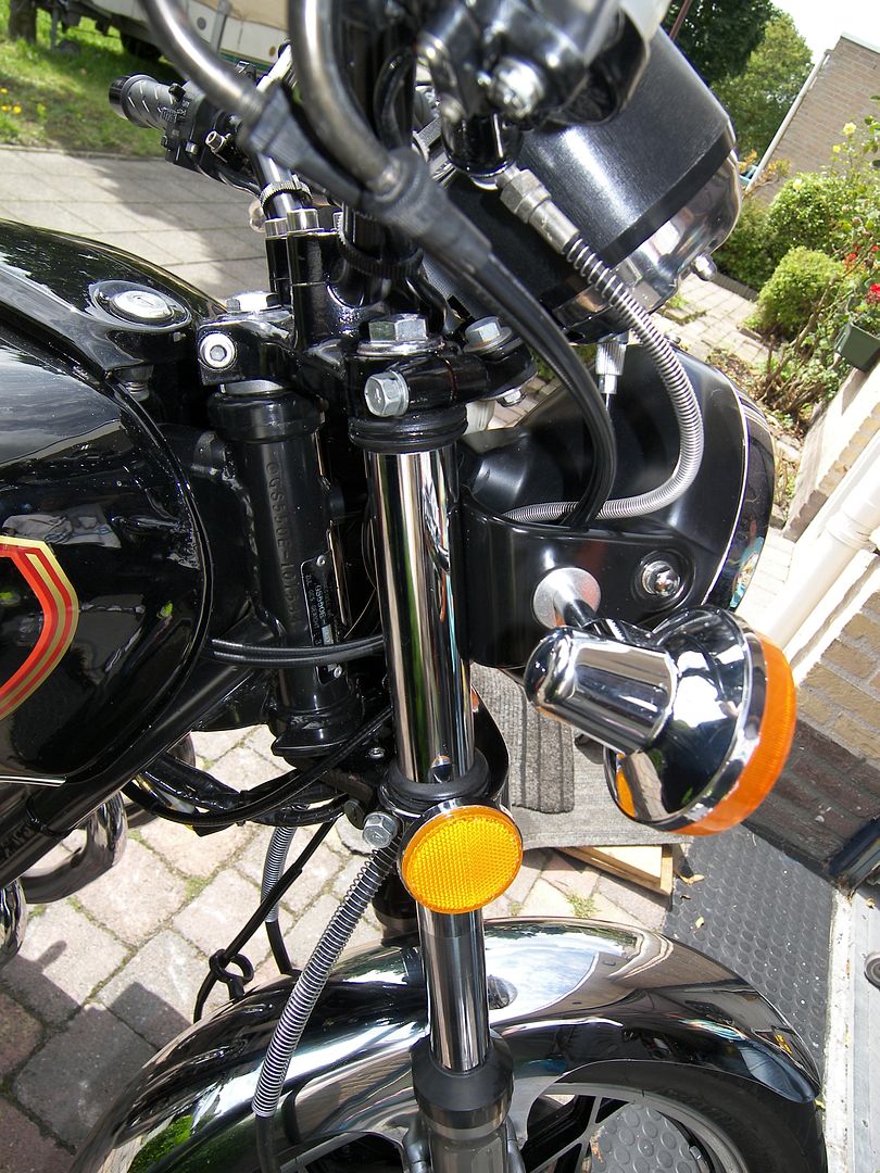

Mijn voorvork had nogal wat roestspikkels. Gelukkig alleen op het gedeelte bij de lamp.
Hier had ik lekker een chroom plak folie overheen gedaan waardoor het er nog enigzins acceptabel uit zag.
Met het verwijderen en weer monteren van de voorvork was de folie natuurlijk losgescheurd en zag er niet meer uit. :evil:
Helaas zit opnieuw hard verchromen er niet in.
Na enig nadenken :idea: met een oplossing gekomen in de vorm van een chromen bus.
Idee is makkelijk bedacht, maar waar kom ik daar makkelijk aan?
Oplossing: stofzuiger pijp \:D/
Deze bleek 37mm dik en inwendig 36mm zodat er nog 1 mm ruimte overbleef.
Dus snel 2 stukjes gezaagd van 157mm lengte
Door die 157mm lengte klemt ie netjes in de rubbers bij de lamp.
Pijp is inwendig met blanke tectyl behandeld om roest te voorkomen.
Montage bleek nog niet zo makkelijk te zijn, dat heeft toch wel de hele ochtend geduurd.
Maar het uiteindelijke resultaat maakt veel goed.
